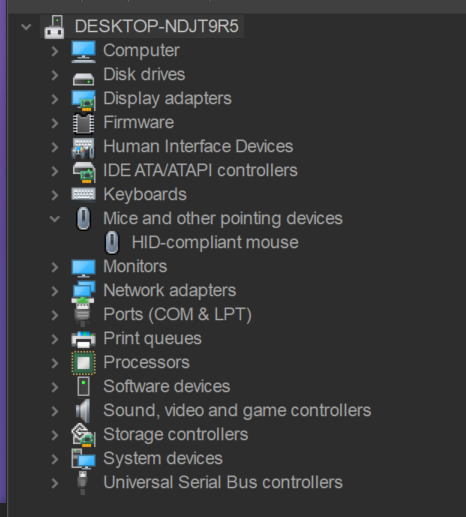

Update:
-v příloze screen z správce zařízení - mouse (za mě to vypadá OK)
- zjistil jsem, že neexistuje přímé spojení, kdy se chyba vyskytne (zkoušel jsem burn PC benchmark testy = OK, zkoušel jsem hodinku hrát = OK,..)
Úprava popisu problému: Při bližším zkoumání bych spíše definoval jako "zamzrnutí jednotlivých možností >> Jsem schopen pomocí klávesy start (na klávesnici) otevřít nabídku start, ale již nejsem schopen stejnou nabídku otřevřít pomocí kliknutí na ikonku (to samé platí i pro různé nabídky = jsem schopen ovládat pomocí klávesnice, ale nikoli pomocí myše (ať už se jedná o bezdrát či drátovou variantu myši).
!!!!! Zkusil jsem zapojit svoji bezdrátovou myš (MX Vertiacal Logi) do notebooku (do teď fungoval OK), v moment zapojení a nainstalovaní drivers se objevila stejná chyba. Zkusil jsem připojit myš přes unifying, blutetooth, kabel >> stejný výsledek .... Předpokládám, že tady nepomůže žádné domácké řešení, ale rovnou na reklamaci?
