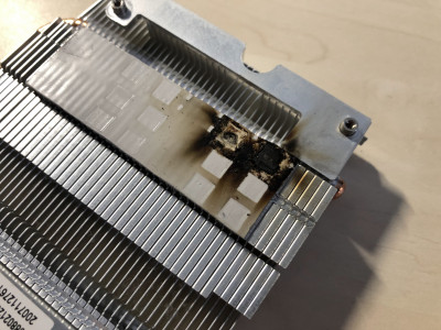

po dlouhé době mám problém s HW, stavěl jsem známému před rokem PC, i5 10400F, RTX2060.. teď prý při hraní zapraskání, kouř a už se ani neroztočí větráky. S tou grafikou se ani v jiném PC neroztočí větráky a grafika smrdí - tam to je asi jasné. Původnímu PC se sice s jinou grafikou roztočí větráky, ale žádný obraz. Paměti i zdroj se zdají OK (nejdřív jsem měřil všude napětí, pak v jiné sestavě OK). Takže deska asi KO, mohl to ustát procesor?

Přesně takhle mi to bylo reprodukováno - já jen, co jsem tu 2060 vytáhl a z jednoho rohu cítil spáleninu, bych to rozhodně už nikam nestrkal. Zkusil jsem risknout do jeho desky mou záložní R7 250, tam šly alespoň větráky, ale obraz ne, tak jestli PCI-E sloty, nebo šlo poškození ještě dál...

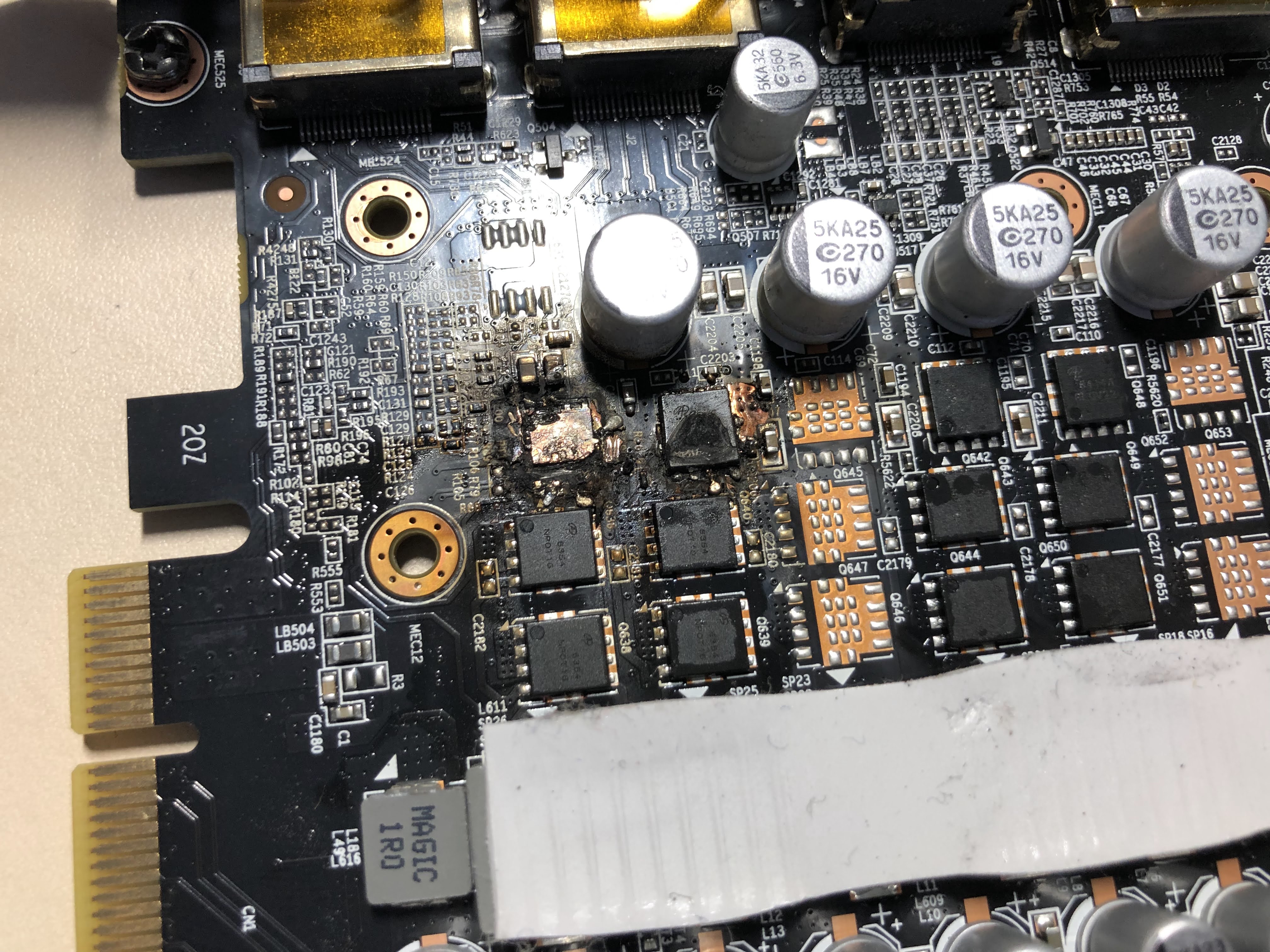

Kdyz se podivas na Google, zjistis ze shorely regulator na RTX 2060 neni nic neobvykleho.
Ciste technicky staci vymenit ten MOSFET, coz je otazka par korun a karta by mela fungovat.
Nicmene to, ze shorel MOSFET muze mit nekolik pricin - od toho ze tam sel vetsi proud nez mel
az po prehrivani kvuli nedostatecnemu chlazeni - coz muze byt vyrobni chyba. Ona staci i spatne
vetrana skrin a karta se pece az se casem upece.

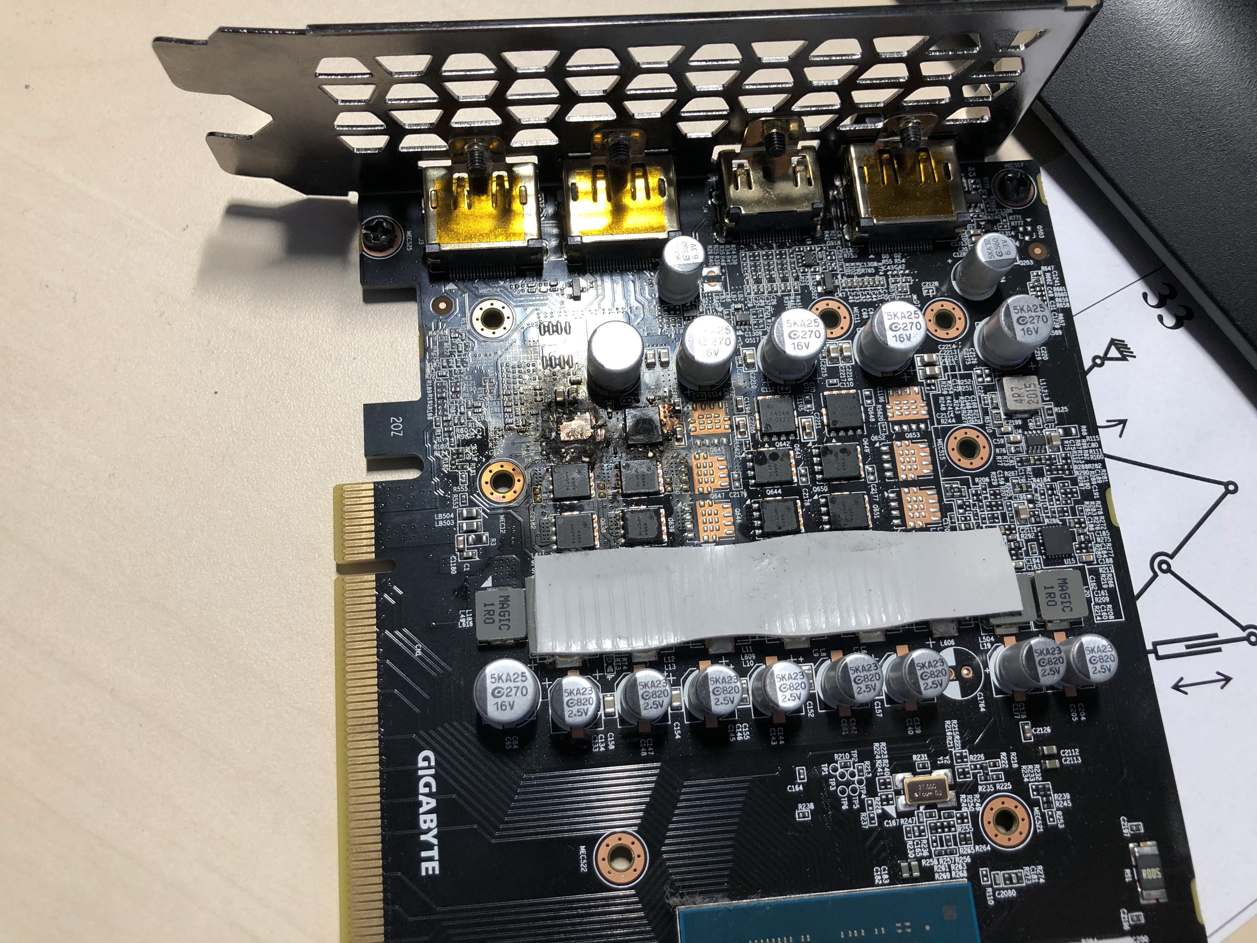

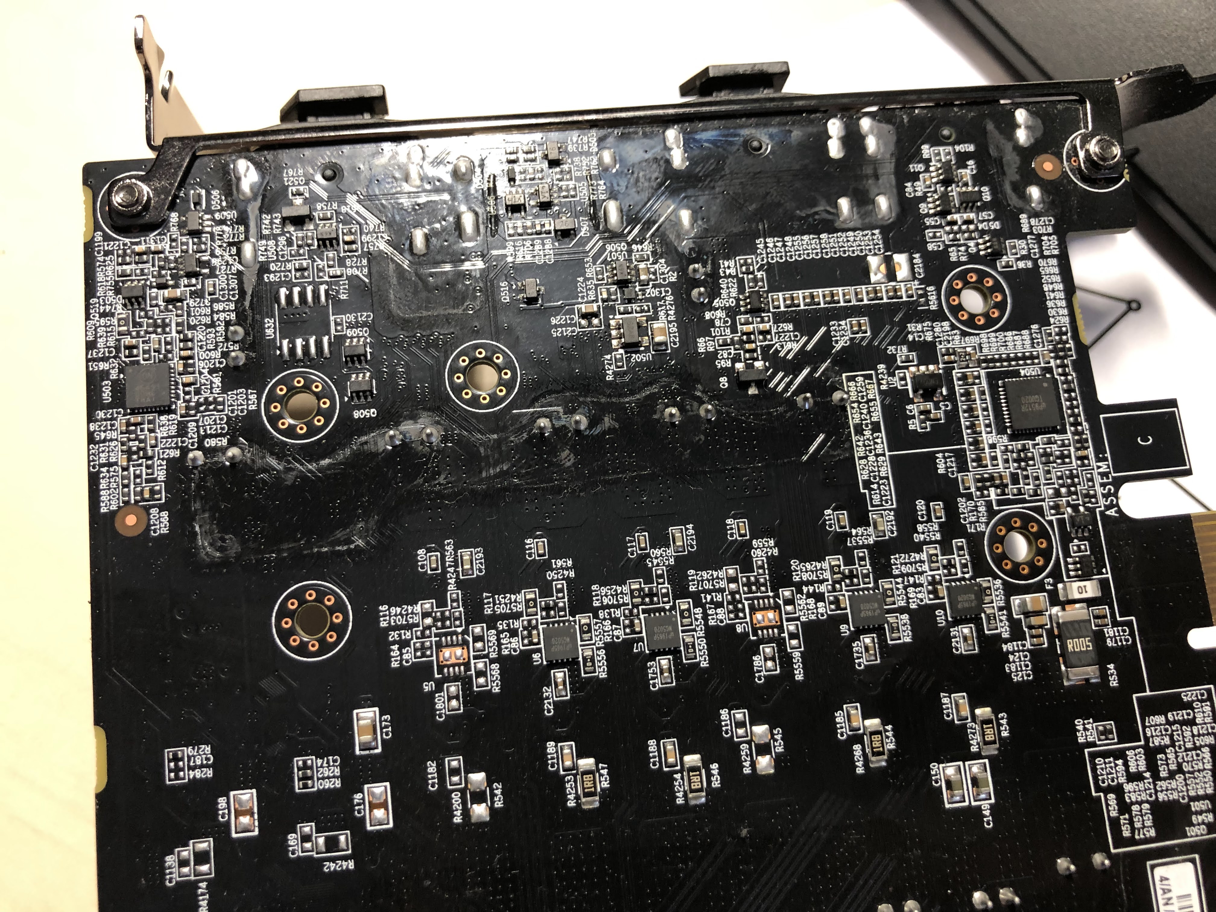

Chtelo by tu kartu rozebrat, sundat chladic a backplate a vyfotit DPS z obou stran ve nejlepsi mozne kvalite.

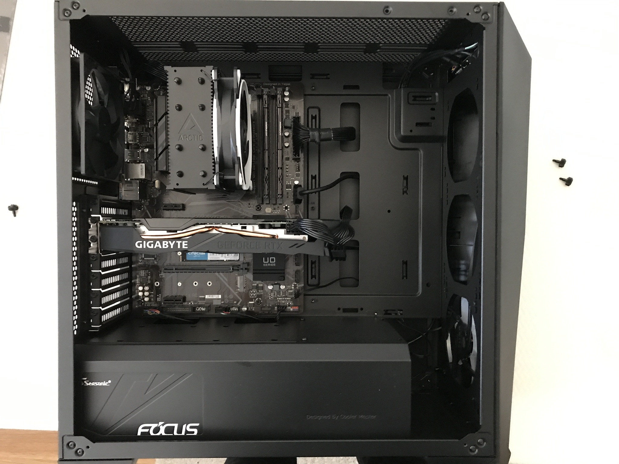

Nevím už, jak to přesně bylo, myslím, že 550W verze nebyla skladem, nebo nebyla ihned na pobočce a já už pro to chtěl jet do Holešovic, tak jsem vzal 650.
Jojo, dokonce přímo u téhle gigabyte je v recenzi popsaná stejná závada…
Dělám to jen jako koníček, ale troufl bych si říct, že tyhle jiný vlivy by měly být eliminovaný (kromě zdroje) - chlazení klasicky větrák vpředu a vzadu, věžovej chladič, majitel byl proškolen (chytnout větráky při foukání) a měsíčně to poctivě čistil - když mi to předával, bylo to naprosto čistý, narozdíl od ostatních sestav, který se mi po dvou letech vrátí se závadou/na upgrade s kobercem ve všech chladičích…

V takové skříni by se ten větrák hodil spíš o patro výš nebo přidat za 250-300Kč ještě ty 2 větráky nahoru a dopředu, ať to nefouká zbytečně spíš směrem na zdroj
Jenom tak pro příště.

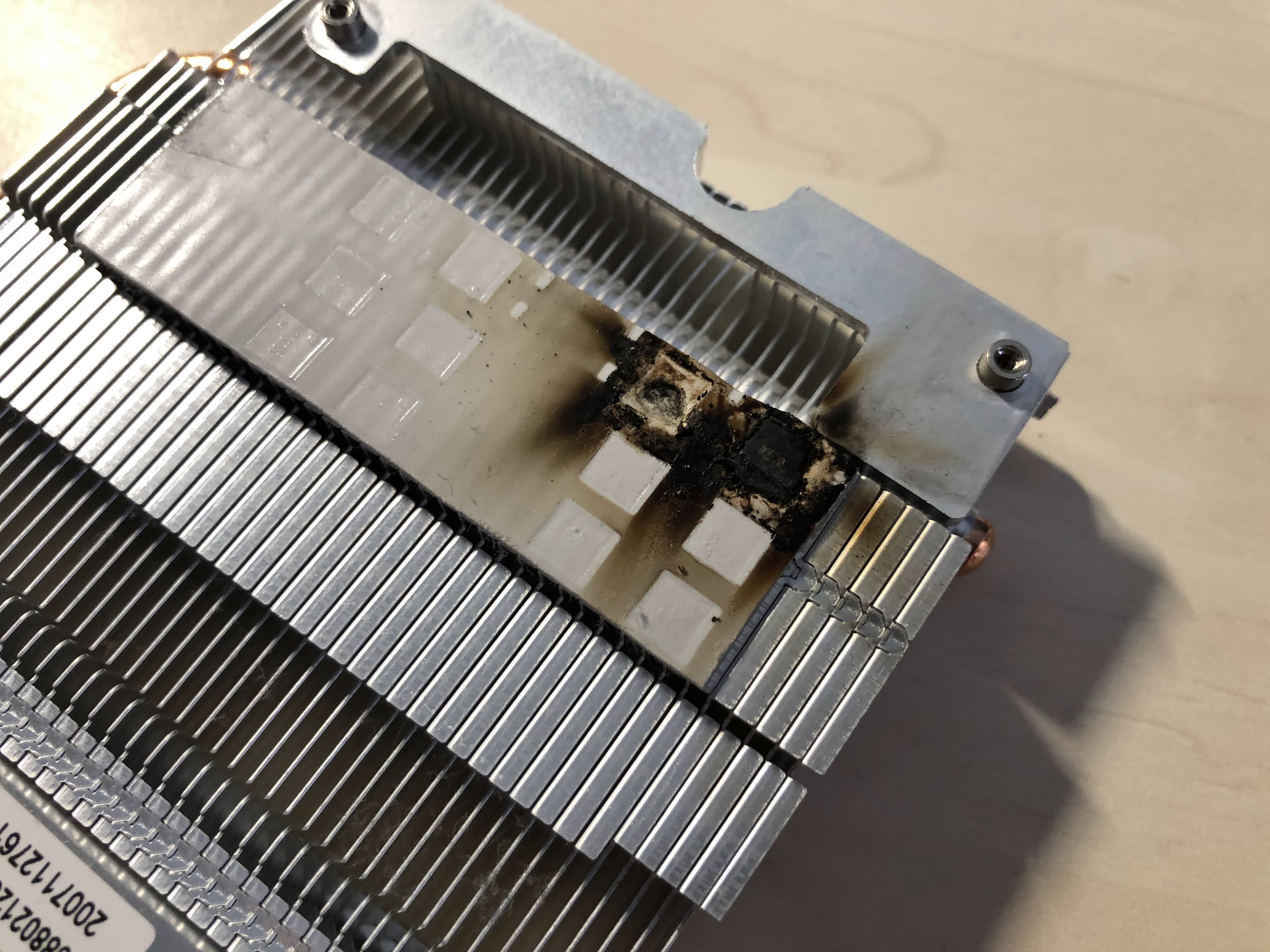

Tak to bylo v Polsku u Gigabyte. Posílám reklamační protokol a fotky PCB - MOSFET je úplně odpálený a asi s sebou vzal i kus desky, a pak je otázka, zda to šlehlo až někam do čipu :/
Teď jsem ale dostal možná podstatnou část informace, že měli v domě pochybné rozvody, jiskřící zásuvky... takže to by klidně mohlo spadat pod "unstable power"
