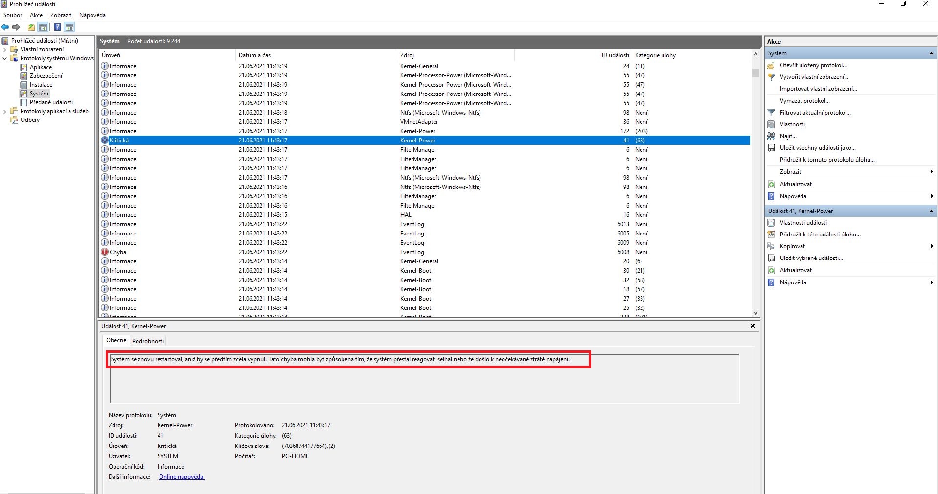

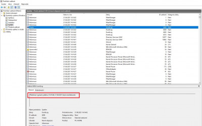

Re: Stolní PC se sám vypíná nebo co vlastně ?
tak tohle se tam objevuje, vždy po tom pádu, ta kritická chyba, jenže to mi stejně jen řeklo, že to může dělat cokoliv že ? navíc si myslím, že ta hláška v tom červeném poli už je důsledek toho mého fyzického restartu,ale ten důvod toho selhání to asi není..či ne ?

a ta chyba-eventlog hlásí jen, že předchozí vypnutí bylo neočekávané a takhle se to pořád opakuje
