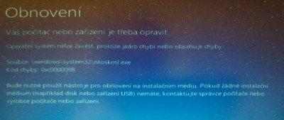

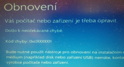

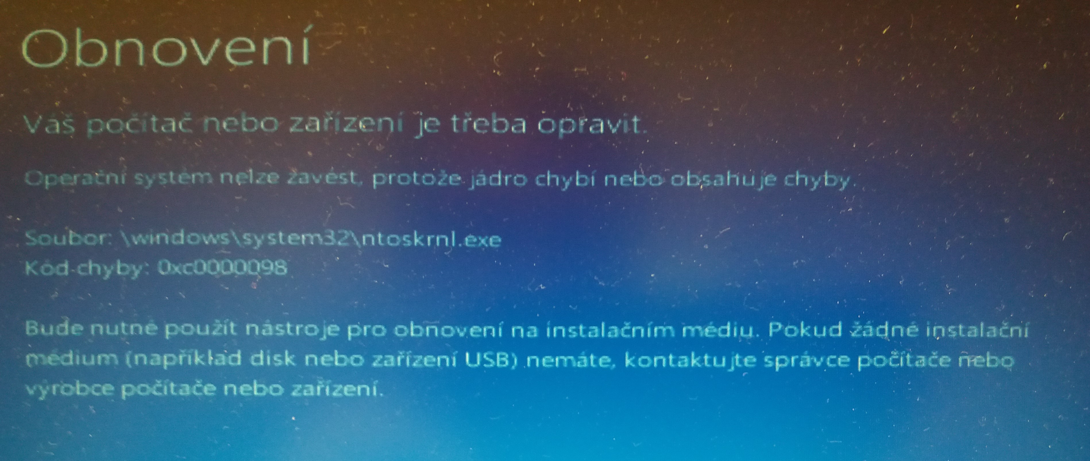

    Instalace win10 Proběhla v pořádku. Bootovaní musím mít nastaveno na UEFI: Windows boot Manager.
    Když nastavím Legacy, tak to z HDD(SSD) nenajede.
    Včera to makalo uplně normálně, stáhl jsem aktualizace a nainstaloval.
    několikrát se to restartovalo a v pohodě. Teď ráno to zapnu a modrá obrazovka :-(
    Text: Operační systém nelze zavést , protože jádro chybí nebo obsahuje chyby.
    Soubor: /windows/system32/ntoskrnl.exe
    Kód chyby: 0xc0000098
    Po několika restartech a pokusu o opravu to zase najelo.
    Ještě tam mám ve správci zařízení nejaké zařízení s vykřičníkama.
    Zkoušel jsem ten DELL COMMAND/UPDATE , ale nic mi nenašel, vyhodilo mi to tam nejaké žluté vykřičníky..

    nastavujes uefi, zadne legacy.
    nekde tam je chyba.
    muzes nejak zkontrolovat ten disk? a pameti pres memtest.
    a na modre obrazovce to psalo co?
    ve win je nekde protokol chyb, nevim, kde to najdes, nekdo poradi.
