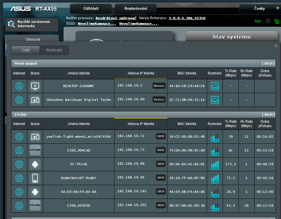

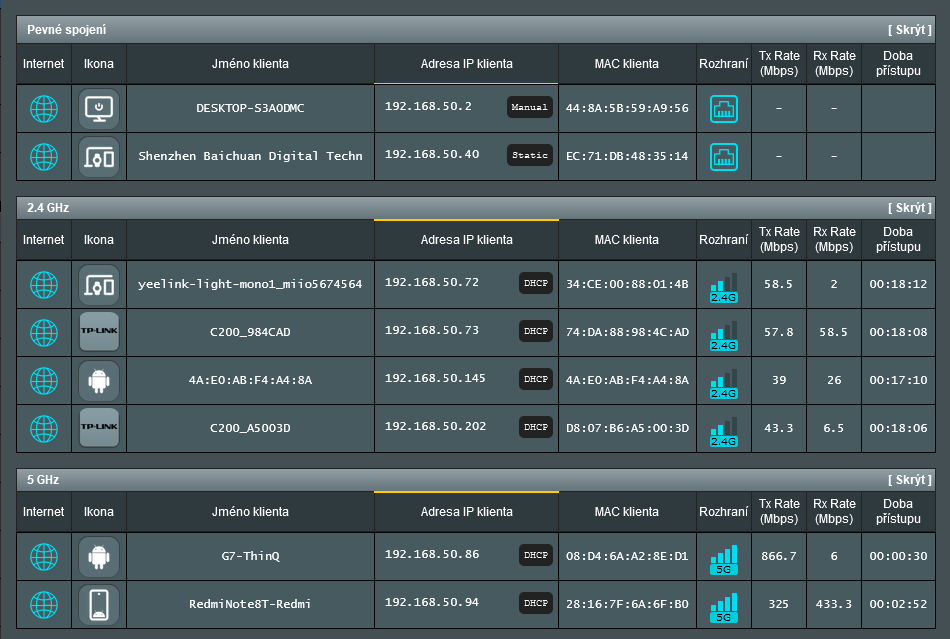

Rychlost wifi 2.4GHz mi po pár dnech po koupi routeru spadla z +-550 Mbs na 144-173 Mbs (mobil LG G7 - Wi-Fi 802.11 a/b/g/n/ac - vzdálenost od routeru 2m).

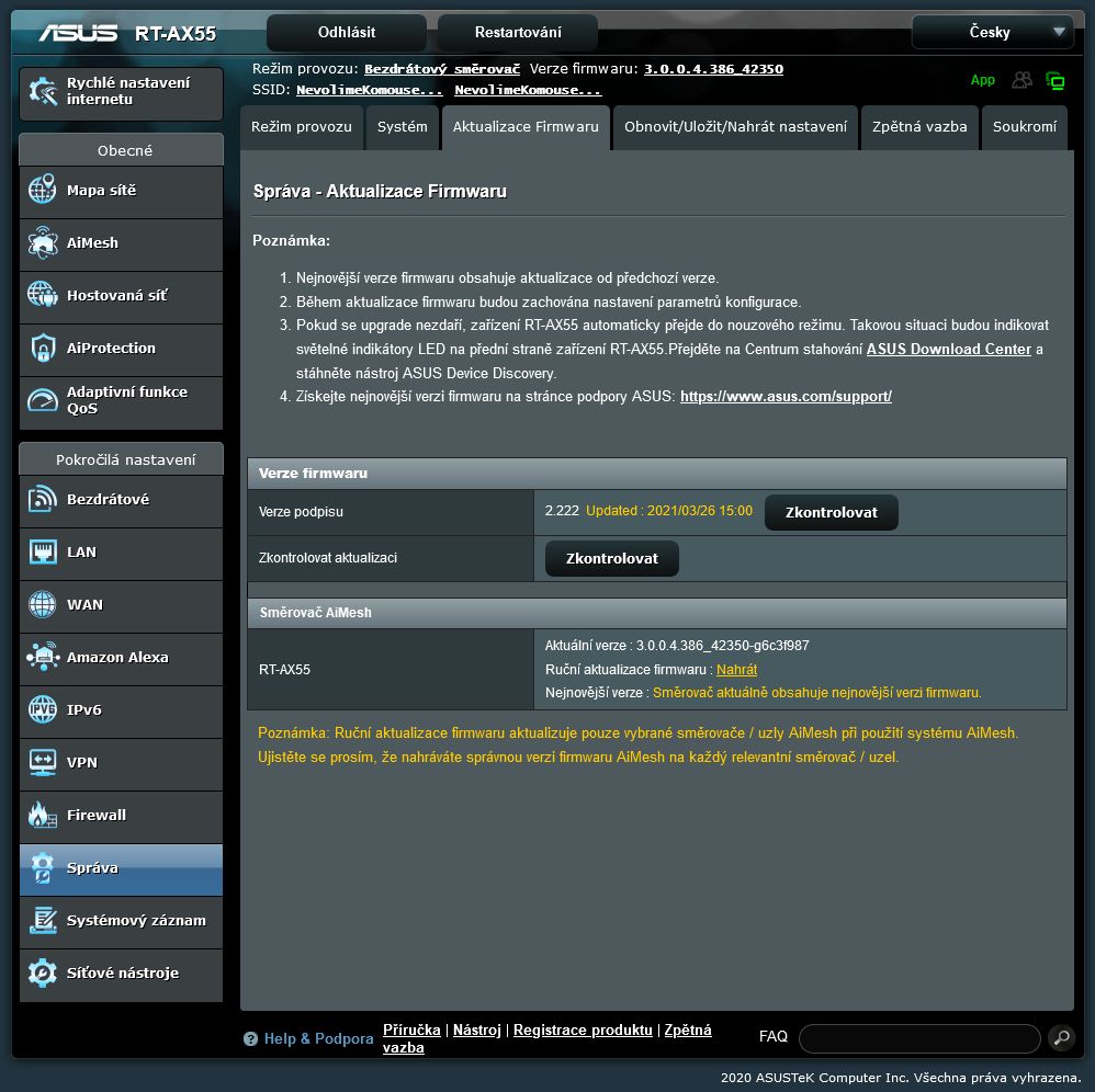

Minulý týden vyšel nový firmware, který jsem nainstaloval. Mohlo by to být tím. Bohužel u tohoto routeru nejde downgrade firmwaru.

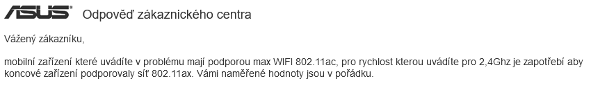

Reakce Asus podpory je odfláknutá odpověď:)

1. Lžeš. I asus sám uvádí na 2,4GHz rychlost u tohoto routeru max. 300Mbps.
2. I když to "zamešíš", nic moc nezlepšíš. Jedině pokud je propojíš kabelem (pokud to bude fungovat). Pokud kabel nelze z nějakého důvodu natáhnout, použij powerline. Co to je najdeš zde: https://pc-help.cz/viewtopic.php?f=117&t=165570
3. Asus má pravdu. To, že jsi ji nepochopil znamená, že se v problematice neorientuješ.

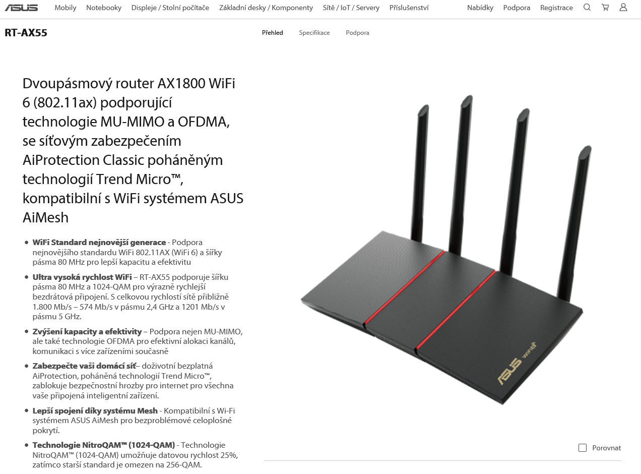

https://www.asus.com/cz/Networking-IoT- ... s/RT-AX55/
RT-AX55 podporuje šířku pásma 80 MHz a 1024-QAM pro výrazně rychlejší bezdrátová připojení. S celkovou rychlostí sítě přibližně 1.800 Mb/s – 574 Mb/s v pásmu 2,4 GHz a 1201 Mb/s v pásmu 5 GHz.
edit: Takže ne. Asus nemá pravdu. I kdyby se jednalo o N-kový mobil, tak by se rychlost měla blížit 300Mbps.

Jenže to lg ax neumí. Tudíž nemůže podporovat 1024QAM. Pouze 256. A přesně to ti napsali z asusu.
Inteligentní člověk pochopí.

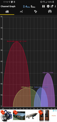

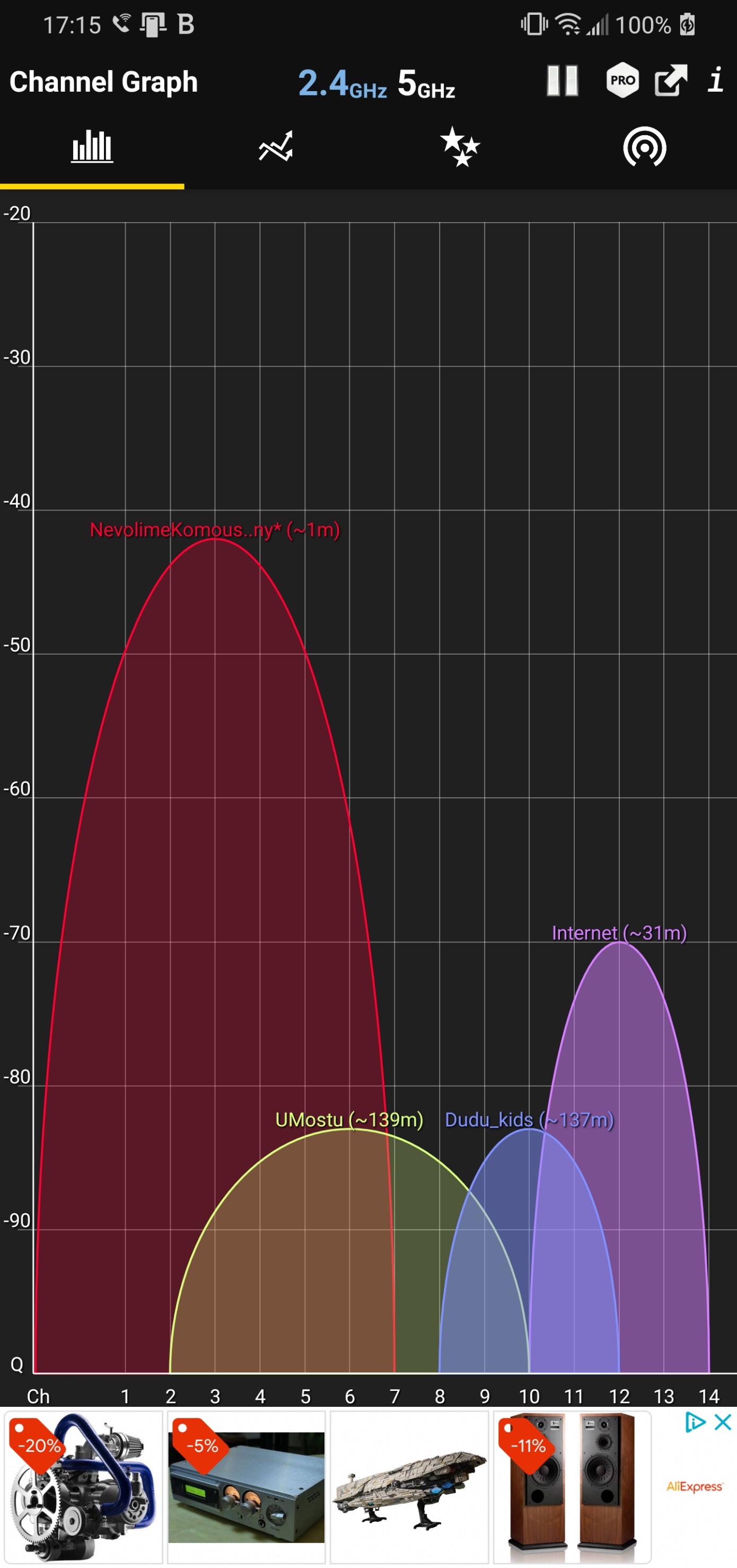

Rychlost udavana vyrobcem je stejne v praxi nedosazitelna, protoze je ruseni stovkami dalsich siti okolo.
Staci aby soused pobliz zapnul WiFi na stejnem kanale a jsi na zlomku i stavajici rychlosti. To muze vysvetlovat
zmeny v dosahu zarizeni, ty jsou obvykle zpusobene rusenim.
Rozdil v rychlosti mezi 300/500/600 a 150 Mb/s navic nemas zadnou sanci poznat, jedine v mereni rychlosti
nebo kopirovani velkych souboru z nebo do zarizeni.
Rychlost je nutne merit prenosem dat - ono to takhle muze ukazovat stovky Mbit/s a v realu to protlaci treba
jen 2 MB za sekundu.

Rychlost (WiFi) udáváná výrobcem je pouze teoretická vypočtená, a proto v praxi nedosažitelná.
Existovaly routery, které uměly "protlačit" přes 2,4GHz wifi víc (TurboQAM), i tak je ale podmínka, že toto musí podporovat obě zařízení, nejen router, ale i síťová karta. Jinak se spolu "nedomluví".
Ona zmíněná rychlost 550+- mohla být v pásmu 5GHz, a to ještě na protokolu 802.11ac, ale ne 2,4GHz.

Muzes prepnout router na jiny kanal, zda dojde ke zmene.
Nicmene rychlost skutecne mer tak, ze budes kopirovat treba 1 GB soubor, tim se pozna skutecna rychlost.

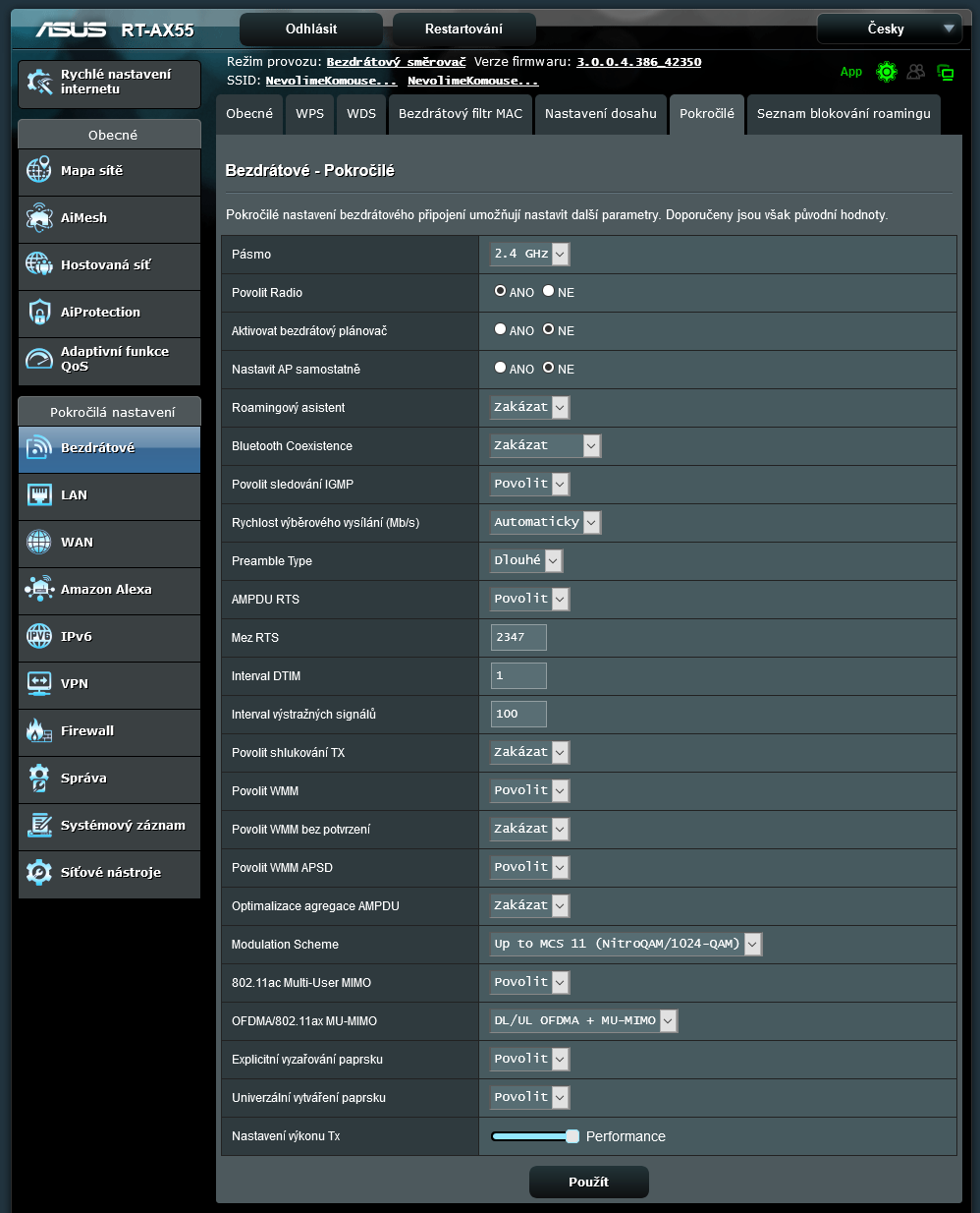

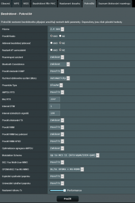

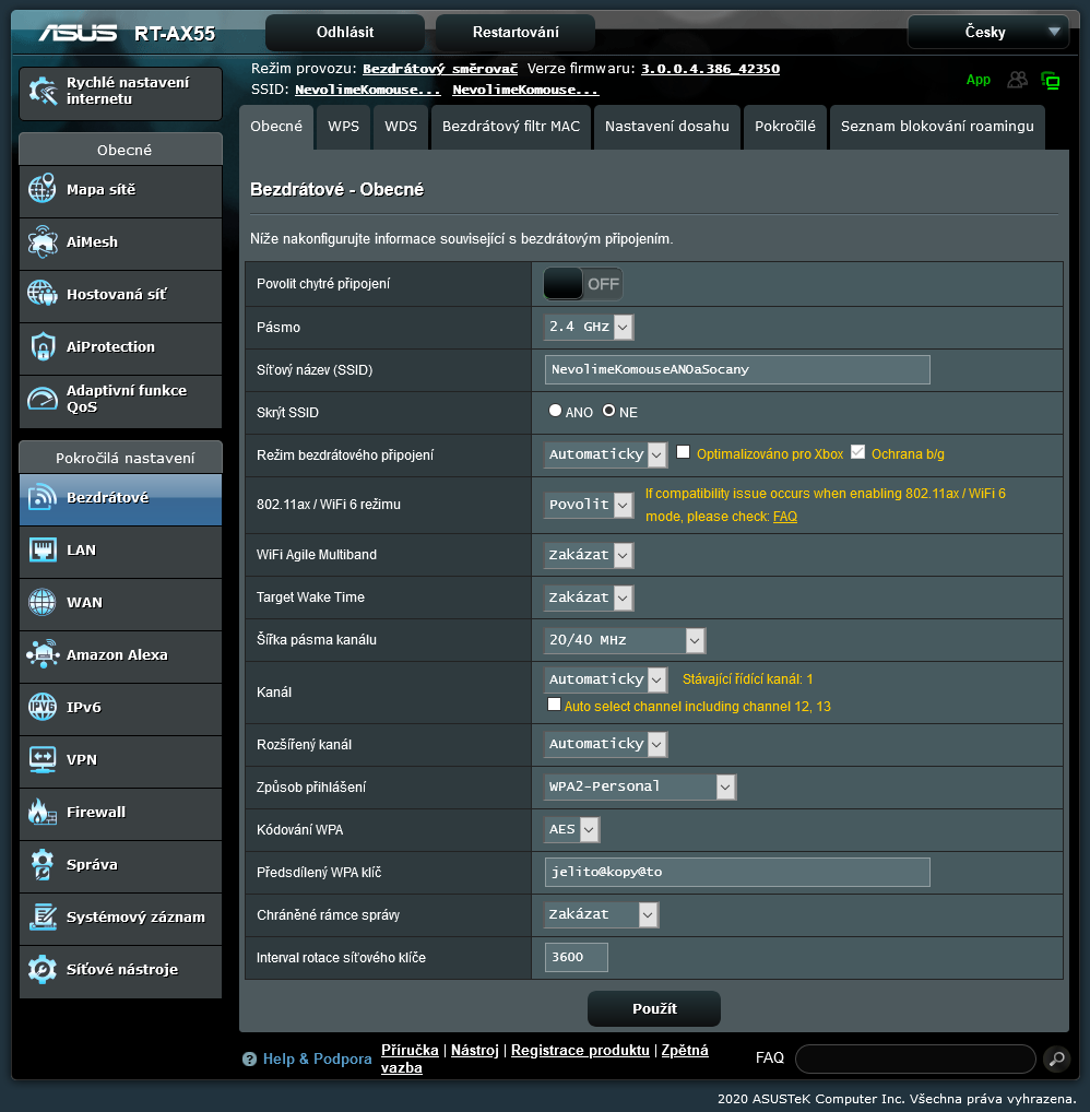

Kanál jsem dal na jedničku, zkoušel jsem další i AUTO režim. Šířka kanálu 20;40;20/40MHz (teď tam mám 40MHz).
Pořád to ukazuje 173Mbps metr od routeru. Současné nastavení přikládám do přílohy.
Kopírování souboru 1,07GB z PC na 2,4GHz 133s...to je 64Mbps (pořád metr od routeru)
Teď mi psali z eshopu, že AX55 předávají dopravci. Porovnám je mezi sebou. Bude to nejsnažší řešení :)
