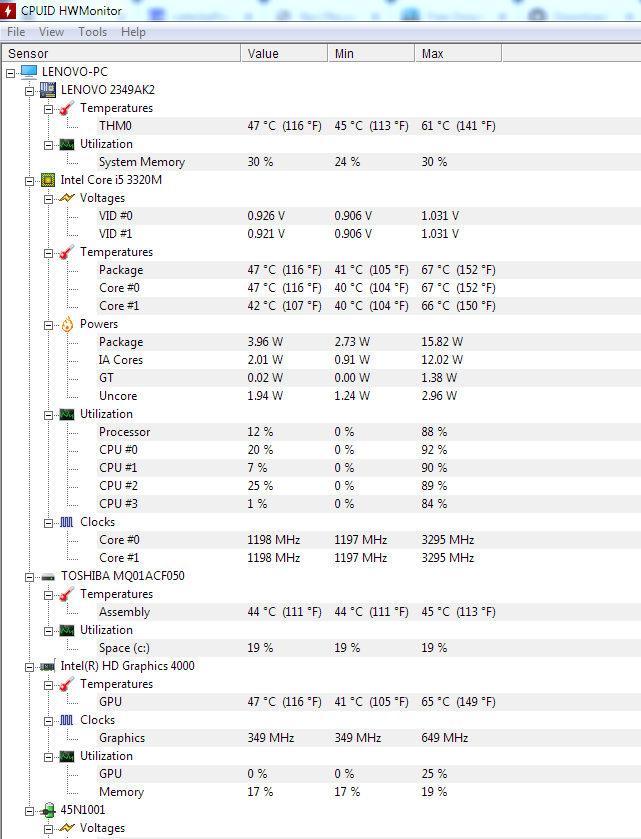

Teplota disku 45 stupnu ale neni uplne nejnizsi ted v zime.
Jakou teplotu ukazuje procesor ?
Re: Notebook sa sám od seba vypína
Momentálne to vyzerá takto:

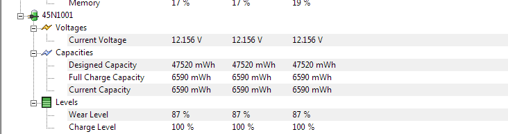

Akumulator uz je vymeneny.

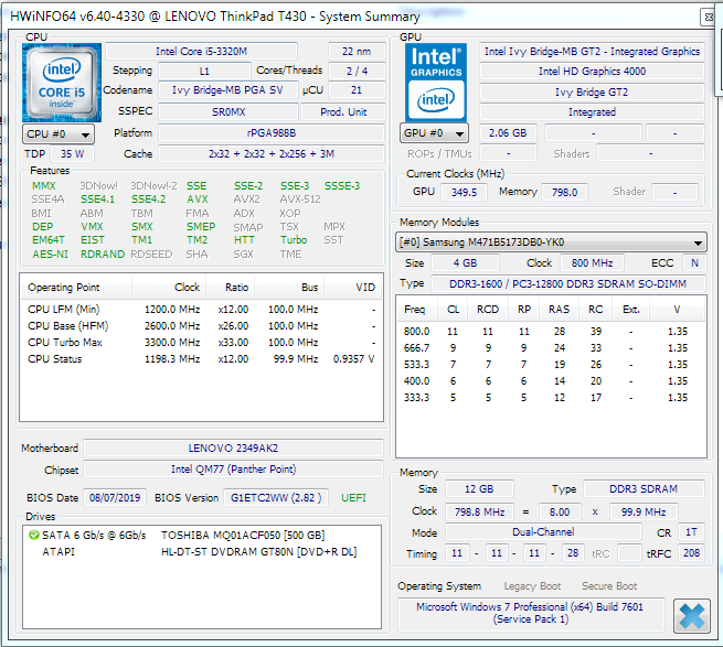

Napriek tomu sa pc po cca 30 min. chodu (zapnutý youtube, 1-2 stránky) vypne. Navyše má pomalý rozbeh/zapínanie. Vypne sa úplne (obrazovka, ledky atd), nereštartuje sa. Musím ho opeť zapnúť.
Disk bol meneny nedávno, teda asi cca kveten 2020. Takže ten disk ( TOSHIBA MQ01ACF050 ) može byť vyslovene špatný? Mal byť nový, aspon tak som za neho v oprave v Gigacomputers platila :/
Díky.
