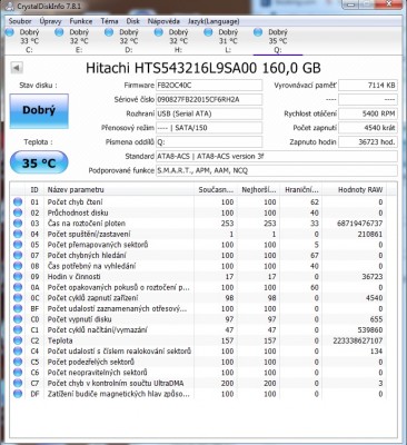

má někdo program který skutečně funguje a dokáže přemapovat podezřelé sektory co se ukážou crystaldisk info ..
je to starý disk z notebooku který už má hodně natočeno ale mě líto se ho zbavovat kuli podezřelému sektoru .. z notebooku jsem ho odstranil a chtěl bych ho používat jen jako rychlé úložiště pro přenos a pouštění filmu v televizi
po formátu kde se celý disk přepsal jedničkou tam zůstal z 9 podezřelých jen jeden kam se těch 8 podělo nevím..

a samotný scan nic nenašel
tak fakt nevím
Dodatečně přidáno po 9 minutách 56 vteřinách:
tak jsem s toho jelen spustím crystaldiskinfo po tomto testu a podezřelé sektory jsou fuč ... a nikde žádný přemapovaný nebo podobě .. tak nevím co to má znamenat ..

toď otázka to je oč tu běží .. jinak po čase používání disk funguje dále jen pro info nevím proč ...podezřelé sektory se ztratili a dále se žádný neukázal žádné přemapované sektory ani podezřelé .. disk od utvoření tématu natočil dalších 4000 hodin a funguje bez sebemenšího zaváhaní u TV jako zdroj pro poustění filmu .. tak nevím co mu pomotalo hlavu nebo co mu jí napravilo ale jede ale každopádně nic duležitého bych na něj už nedával
Re: oprava disku
Podezrele sektory se neztratily - jsou premapovane.
Viz rozdil mezi prvnim a druhym screenshotem z CDI.
Tudiz - logicky - scan nic nemohl najit, kdyz je to premapovane.

petr22 píše:Podezrele sektory se neztratily - jsou premapovane.
sorry já tam vidím pořád nulu přemapované sektory nula podezřelé 1 v prvním případě ve druhém ..přemapované sektory 0 ..podezřelé nula .. kde je prosím rozdíl ?nebo se kokám někam jinam ?

Re: oprava disku
Parametr C4 neni nula (prvni i druhy screenshot). Hodnota C4 se zvysila presne o hodnotu C5
na druhem screenshotu, C5 je ted 0.
Ono to take muze zacit tak, ze disk je najednou KO a uz z nej nedostanes vubec nic.
Mam tu disk, ktery jako novy mel hned par vadnych sektoru, ty se premapovaly (byl jsem liny
to reklamovat) a ten disk funguje doted, sektory nepribyvaji. Je tomu jiz 18 let.
Jestli za ty 2 roky nepribyl zadny dalsi a i scan je v pohode, tak asi mozna zatim dobre.

ok je fakt že v tomhle teda tápu toho jsem si nevšimnul .. ale otázkou je proč je počet přemapovaných sektoru stále nula ? nemělo by se to ukázat i tam ?
Dodatečně přidáno po 15 minutách 28 vteřinách:
jako logické mě přišlo když jsem se setkal s diskem co měl 455 přemapovaných sektoru a počet událostí s realokovanýma 9 ... chápu že když disk na nějaký narazil tak ho pžemapoval .... atd ale že by počet událostí byl takovej a počet přemapovanejchnula .. to by znamenalo že disk je sice detekuje ale nepřemapuje aby je dále nepoužíval chápu li to celou dobu správně ??? a tak je jasně že dál na disku jsou ale smart je jen nevidí a muže se stát fatal error .. což se může stát stejně vzhledem k tomu že jde o disk z notebooku kterej má naběháno asi 45 tisíc hodin
Dodatečně přidáno po 5 minutách 1 vteřině:
petr22 píše:Parametr C4 neni nula (prvni i druhy screenshot). Hodnota C4 se zvysila presne o hodnotu C5
