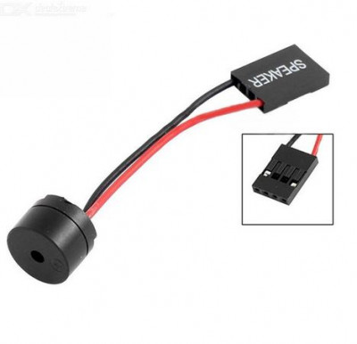

Deska nemá integrovaný speaker pro hlášení chyb. Doporučil bych připojit nějaký repráček, jestli deska opravdu něco nehlásí.
Taky bych zkusil použít zdroj z bratrova PC.

xbs
Příspěvky: 19490
Re: Počítač se nechce spustit.
Příspěvek od xbs »
tady pak dle typu BIOSu určíš případnou chybu...
https://www.computerhope.com/beep.htm
