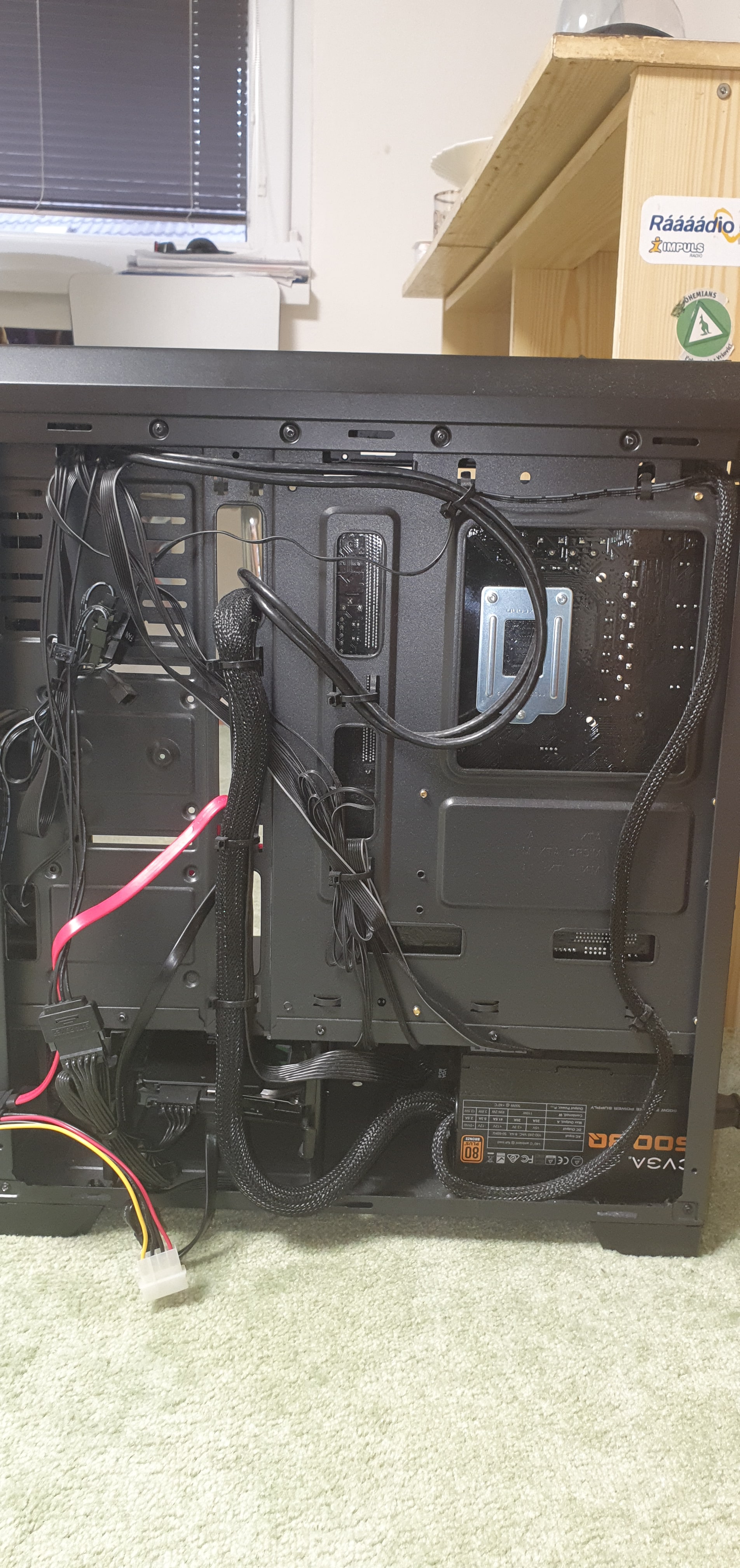

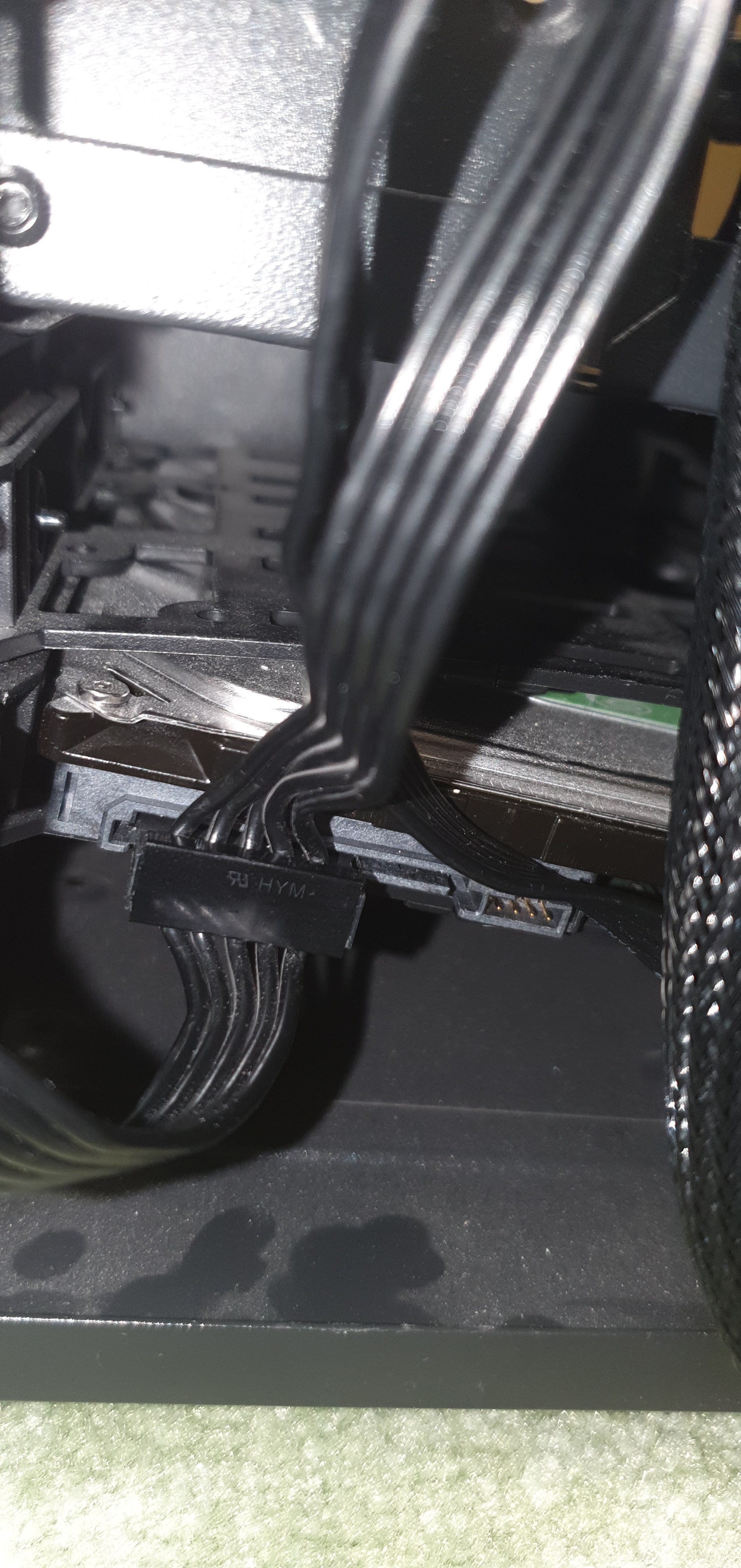

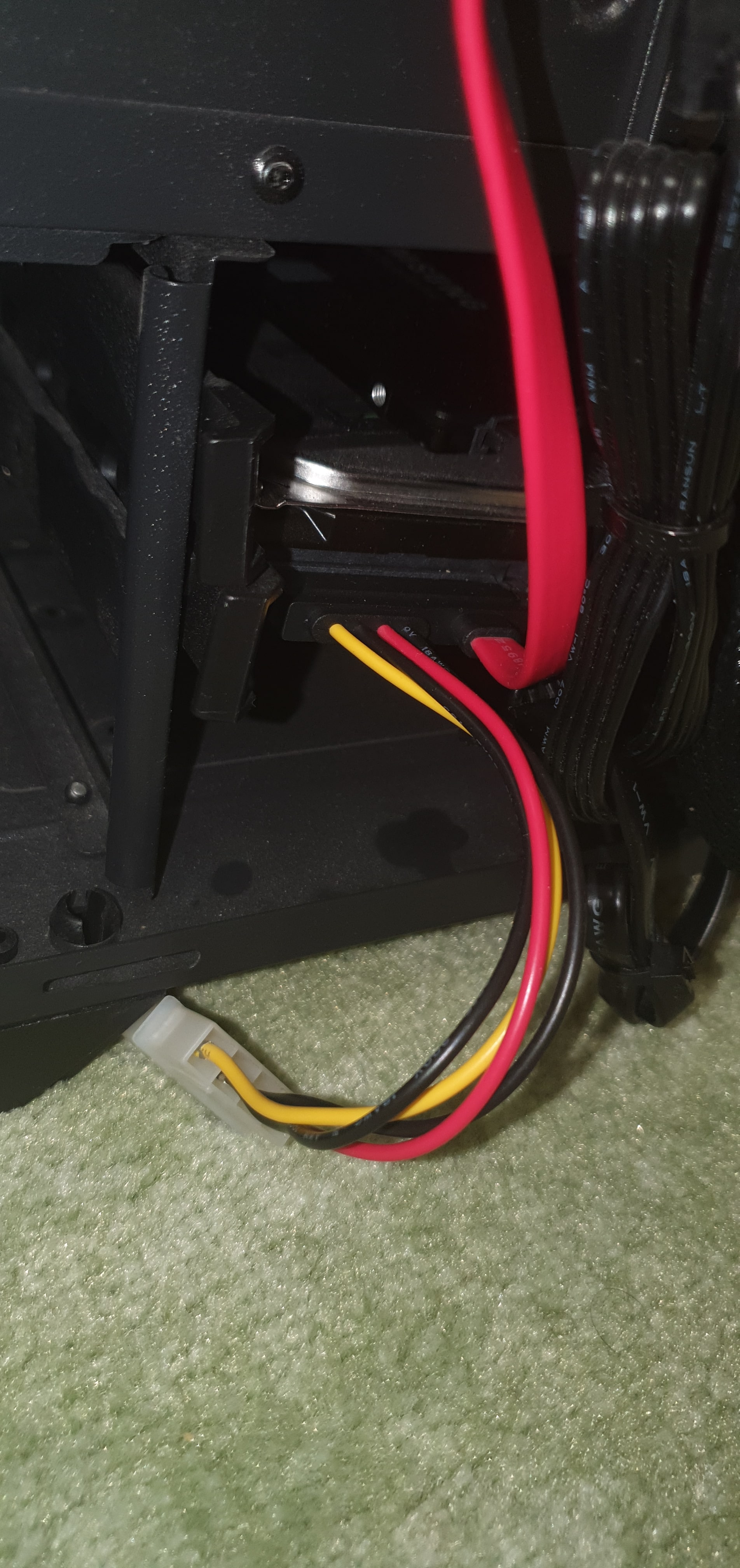

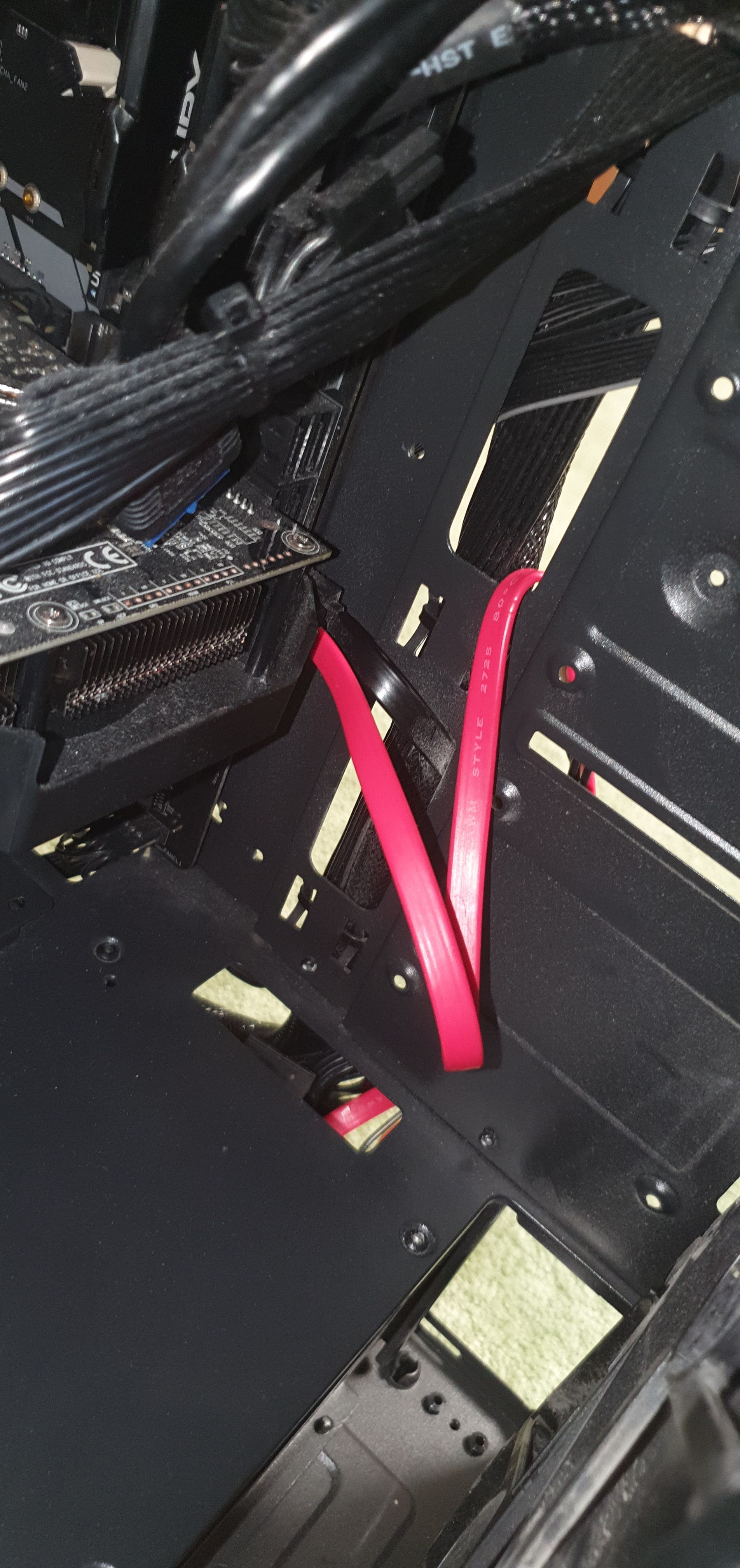

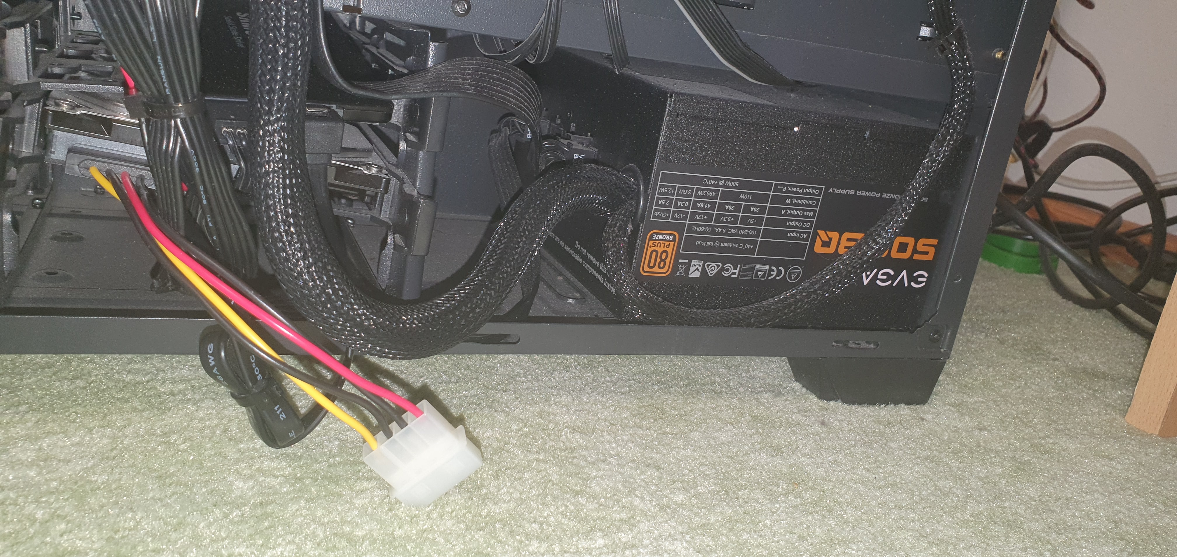

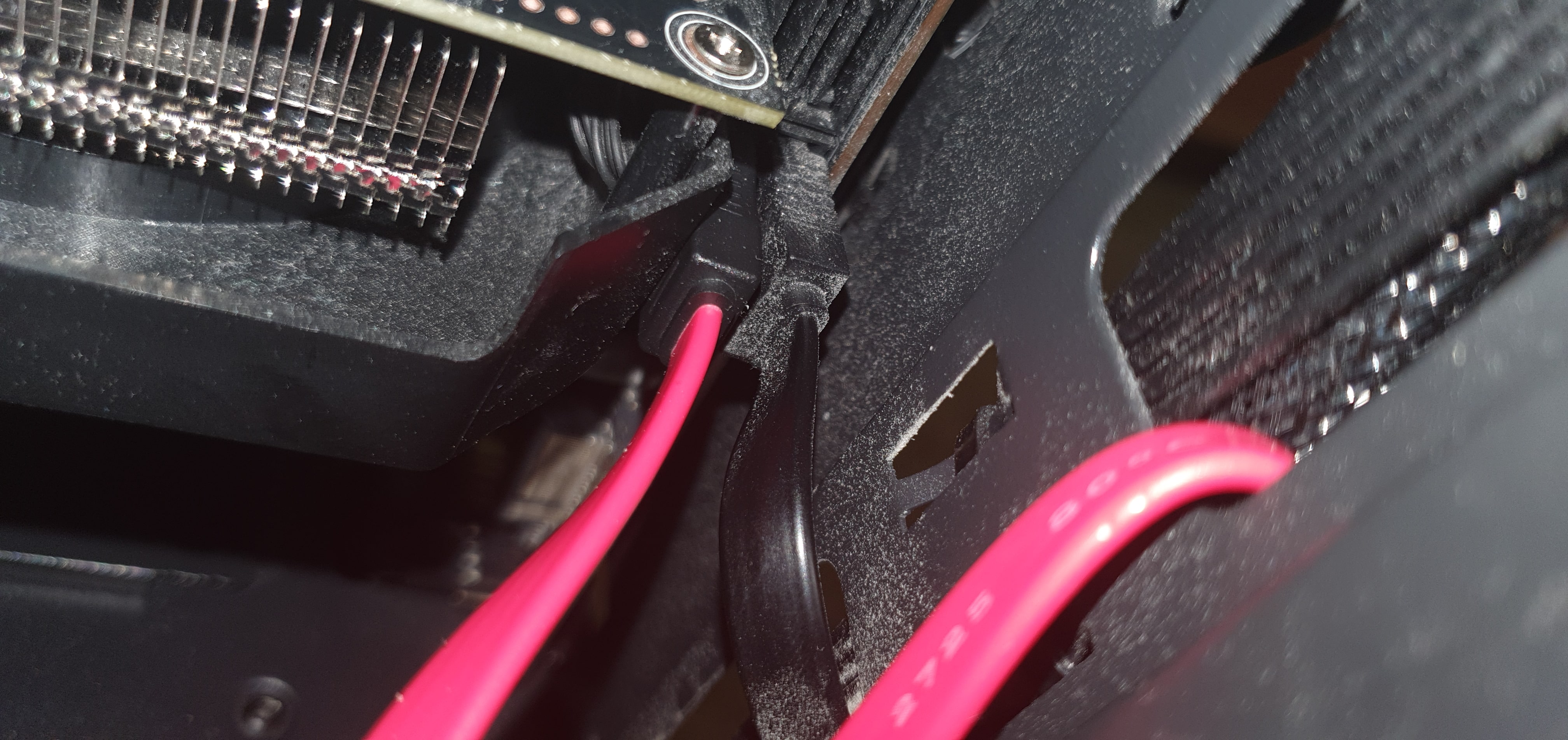

Ahoj, dnes jsem si konečně chtěl připojit k pc hdd, který jsem používal dříve. Zapojil jsem sata cabel, ale hdd nevidim v pc ani ve správě pc a už nevím co dělám špatně, prosím o radu.
přikládám foto zapojení, kdyby bylo potřeba dodám další foto

zapojení sata do desky

Blby dotaz, ten molex (barevne vodice s bilym konektorem) ja zapojen kam? To je napajeni, bez toho to nepojede.

Bílý konektor právě od hdd nikam nedosáhne (ke zdroji) tak jsem myslel že to je třeba na zapojení dalšího hdd

To je napájení disku a bez toho ee. Ze zdroje nemáš volné kabely napájení?

Bohužel žádné volné kabely z napájení nevidím

Kup si rozdvojku.

Hlavně nic nekupuj.
pokud nemáš v počítači 6x HDD, tak tam někde jeden volný SATA bude. Pošli fotku celého boku PC, vypadá to, že budou někde zamotané.

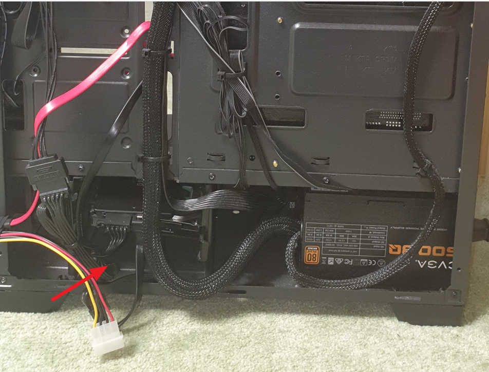

rozdvojku ne, mrkni na kabel vedoucí ke grafárně a hledej tam koncovku napájení SATA a tu zapojenou redukci vyhoď...

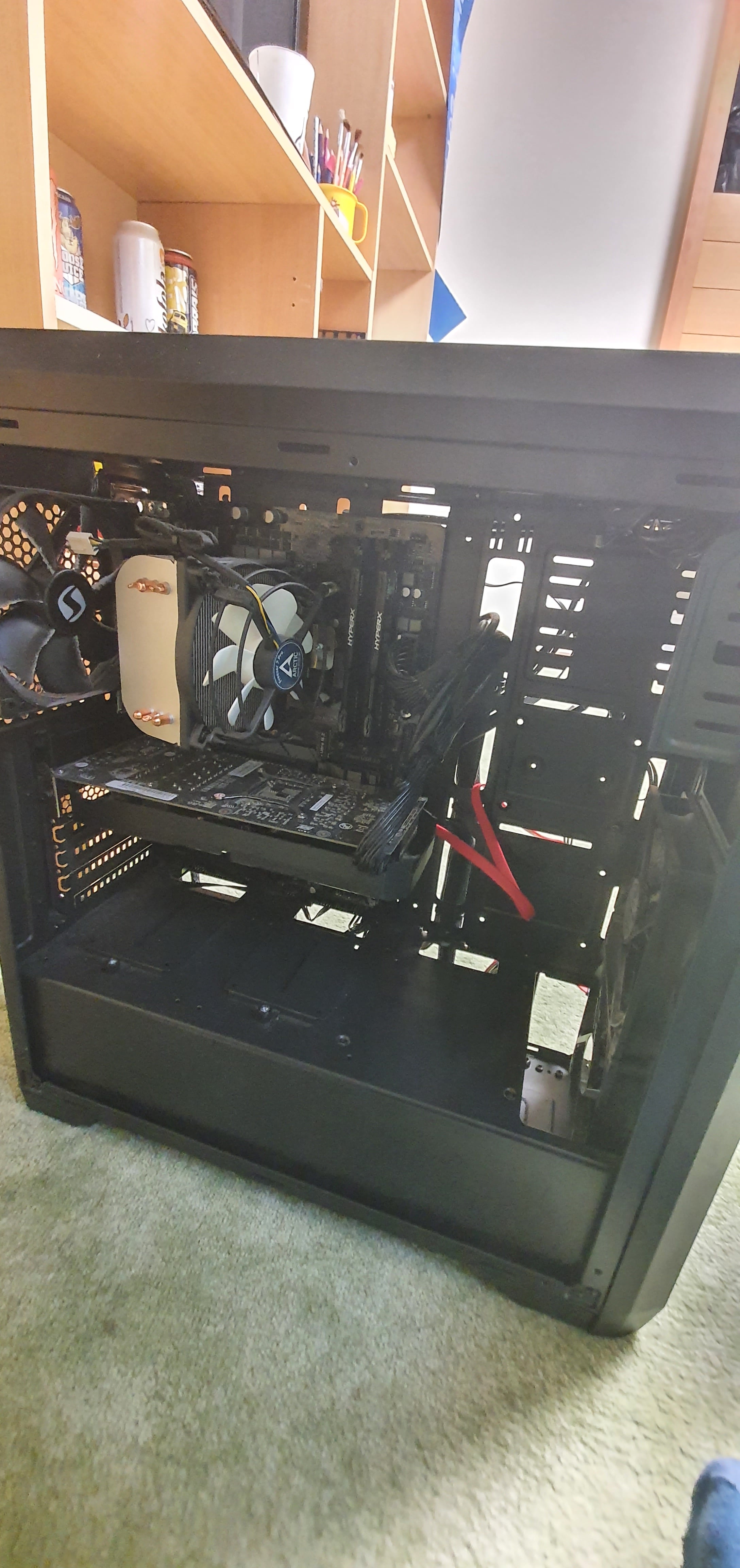

Zde jsou obě strany pc

No vidíš, kabelů kopec. Na obráku máš šipkou označené sata napájení, je to zamotané, přestřihni tu platovou objímku, co z toho dělá klubko, ať si to rozmotáš. Bývají na jednom kabelu 3 SATA konektory, máš obsazené dva.
Navíc máš zdroj s modulární kabeláží, takže si je měl někde v krabici dostat. Kabelů máš tedy plno.

Pokud to chápu správně tak tahle by to mělo fungovat, po tom co jsem rozmotal to klubko a zapojil ten jeden sata do hdd nebo je potřeba ještě něco?
