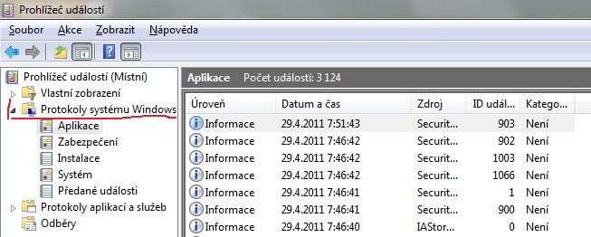

Potom se podívej do logu událostí, zda je tam o tom vypnutí nějaká informace (Start>Ovládací panely>Nástroje pro správu>Prohlížeč událostí). Pokud tam něco bude, poznáš to znadno - je to červené nebo žluté :bigups: Hledej podle času přibližně dobu, kdy se PC vypnul.

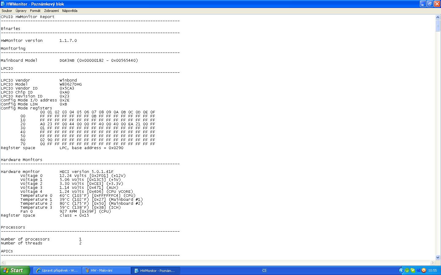

moc děkuju za rady! HW monitor jsem si nainstalovala, ale co mi to ukázalo tak z toho fakt chytrá nejsem :smile: Akorát nevím co dělám špatně, ale nejde mi to v tý příloze odeslat - uložilo se to je .txt ...mám to teda nějak celý zkopírovat a uložit v jiným formátu, ale v jakým, abych u toho zkoušení neskejsla celej den?
A v těch událostech jsem si našla i ten včerejší výpadek, aspoň si myslím že to bylo v tom čase a je to tam jako jediný 2x za sebou červený, ale taky z toho chytrá nejsem - je tam psaný zdroj Service Control Manager...

Zapni HW Monitor, udělej printscreen (klávesa) a v malování dej Ctrl+V (vložit). Tím "vyfotíš" monitor a obrázek ulož jako .jpg a vlož ho sem do přílohy. Stejně tak i ten log.

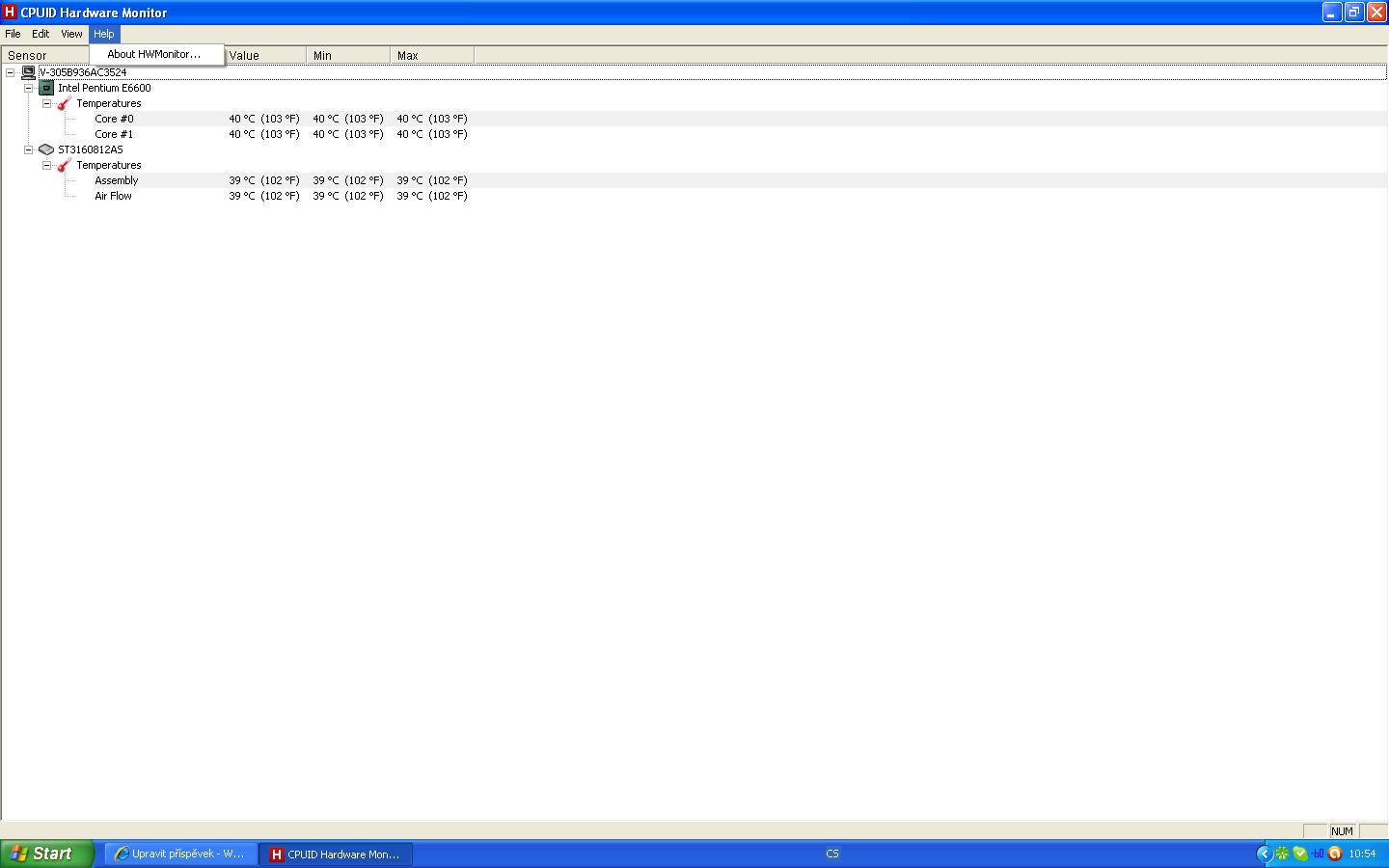

ok, tak snad jsem vyfotila to co je třeba:)

Teploty vypadají v pořádku, až na Těch 80°C. Zkus nechat PC běžet a pracovat na něm a nech přitom otevřenou skříň. Odmontuj ten jeden boční dekl. A při té příležitosti se koukni, jestli není v PC moc prachu.
Uvidíme, zda to padne. Pokud ano, teplotou to nebude.
