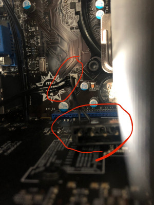

Z ventilátoru vede 3 pin kabel do desky a z něho molex, který nemám ani u jednoho z větráku zapojený.
Nevím jestli není problém v tom, jak mám zapojenou redukci. Na stránkách msi se píše, že mám 4x / 5x SYSFAN na desce, ale mám jen dva, a jelikož ten jeden větrák je vzadu na bedně a ty tři ostatní vepředu, tak ta redukce nedosáhla. Já tedy musel zapojit ten zadní 3pin do základní desky, a u těch třech předních, jsem musel zapojit defakto redukci do redukce - tím vznikly tři volné místa na zapojení, a do těch jsem zapojil ty větráky a konec do desky. V tom problém být nemůže?
Posílám foto jak ten kabel od větráku funguje.

To je foto k ničemu. Jak vypadá molex konektor a tří pin zapojený do desky nic neřekne. Kup si tu redukci co jsem tam psal. Jeden konec dáš na molex konektor a ty ventilátory,které chceš ztišit dáš v té rudukci na kabel 5V. Jsou tam dva.Tím snížš otáčky o cca.60 %
