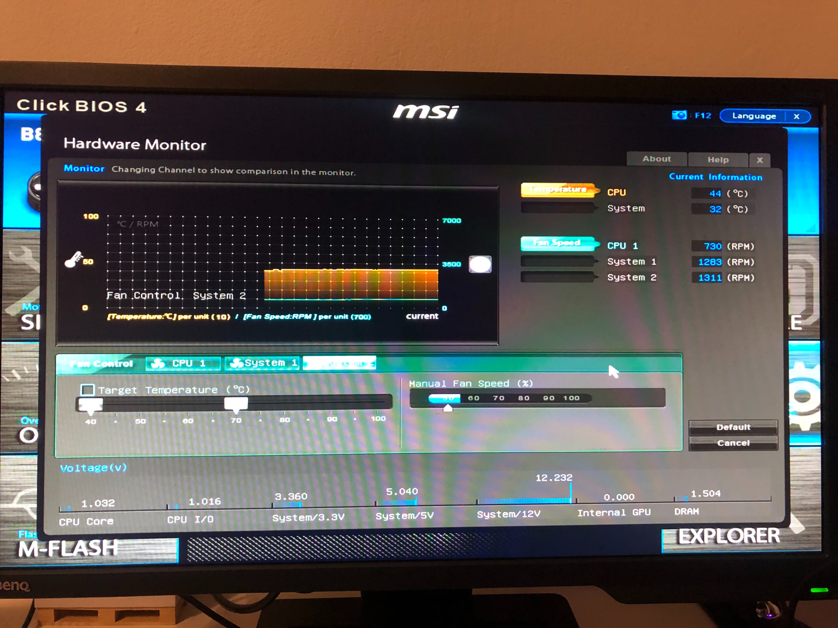

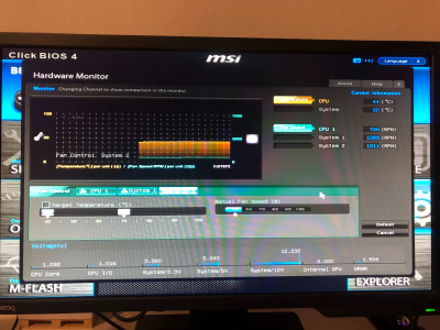

mám desku MSI B85-G43 a v case 4 větráky - už byly v case a větráky jedou na maximální otáčky a nedaří se mi je snížit.
V nastavení otáček v biosu se moc nevyznám - screenshot z biosu níže.
Větráky jsou přes redukci zapojené do MB - redukce je NOCTUA NA-SYC1. Jak je možné snížit otáčky na minimum? Větráky už byly v case. Case: https://www.ab-com.cz/sharkoon-tg4-rgb- ... gLEB_D_BwE
Díky moc za rady.
Díky moc za rady.

Manual Fan Speed dej na 60 %. A pak tl.F10 uložíš nastavení BIOSu.

Měl jsem tu samou desku, ventilátory jdou regulovat na min 50 % otáček, níž to nejde a to mě štvalo. Chtěl jsem mít alespoň LN sestavu, což kvůli tomuhle nešlo. Stáhni si Argus, ten mi přesně na téhle desce fungoval a tam si vše dokážeš regulovat ještě na menší otáčky než v biosu. Nezapomeň, že regulace pomocí Argusu bude fungovat jen, když budeš ve windows. Pro zapínání a vypínání a aktualizaci PC se ventilátory zase roztočí na hodnotu v BIOSu.
Jak píše Marfy, když to uložíš, měl by si pak mít fixně ventilátory na 50 %. Ona regulace v tomhle BIOSu je naprd, protože tam nejde dělat křivka teplota/otáčky.

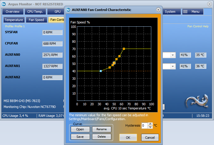

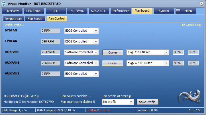

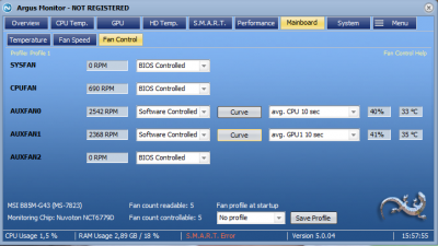

Díky. Stáhnul jsem Arguse a stále se mi nedaří ty otáčky sundat.. Z case jde zvuk jako kdyby byla vichřice
Udělal jsem si sám ty křivky podle teploty. Dva větráky se řídí podle teploty CPU a dva podle teploty GPU - jestli to dobře chápu.
V příloze posílám screenshoty. Otáčky třeba spadnou na 1300, ale během vteřiny zase vyletí na 2100-2300... Nutno dodat, že se nedostanu pod 40%. Pak už to jde jen na 0% a tím ten větrák vypnu.
A i když je dám na 0%, tak to větráky nevypne..

Našel jsem to, bohužel to i tak nic nedělá, ani vypnout nejdou.
Aplikace říká, že to je AUXFAN, na desce jsou ale zapojené v SYSFAN1, SYSFAN2. Ventilátory jsou ty z case, co tam už byly. Co jsem se ale koukal na videa od ostatních, co tu case mají, tak s tím problémy neměli..
