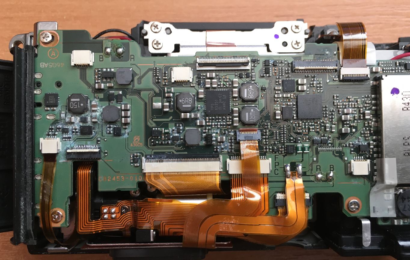

Re: Omylem jsem polil notebook vodou
Co jsem rikal o tom ze naprosta vetsina poskozeni kapalinou je zpusobena
necinnosti majitele a ne tou tekutinou ?
Takhle uz je vetsinou pozde mi to nosit na opravu, lidi !
drobino
Příspěvky: 974
Registrován: 24 zář 2016 21:06
Příspěvek od drobino »
To: atari to nesouhlasim a tady vysvetloval proc.
Diskař píše:Pokud se voda nechá vyschnout, tak soli v ní rozpuštěné jsou samy o sobě agresivní a "žerou to". Když se ještě přidá vzdušná vlhkost... a je dříve či později vymalovaný.
Kdyz to das do trouby nebo horkovzduskou tak je to OK.
Hodku v zahrate troube tak tam zadna vlhkost zustat nemuze.
Jenze se to fakt musi resit IHNED a kdyz ihned tak ihned a ne az za dva dny.
Kdyz se to necha, tak to dopadne jako ta uboha Fuji T1 na me fotce.
