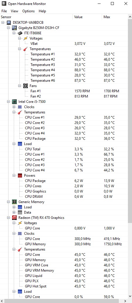

GPU a CPU teploty jsou ok. Na dotyk je vše studené, ale větráky jedou 100%.
Open Hardware monitor mi ukazuje vysoké teploty na základní desce.
Co to znamená? MB K.O?

Jdou tam vysoko čidla #4 a #6. Nedá se zjistit, co je to zač?

Deska ma 4 cidla a 4 hodnoty davaji smysl, coz souhlasi.
Tech 88 stupnu jsou nesmyslne hodnoty (neaktivni cidla).

Také mám na desce neaktivní čidlo hlásí mi to teplotu Mínus 128 stupnů.

Tak musíš je v BIOSu nastavit, aby se řídily podle těch aktivních čidel.
