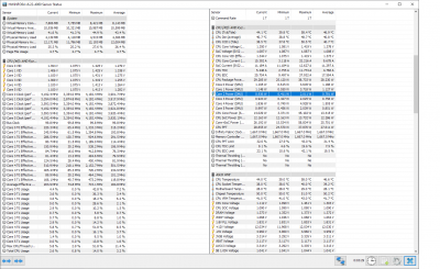

Stejně máš vysokou teplotu, tak jsi něco přehlédl nebo málo četná vada desky, poškozený bios nebo poškozený CPU. Zkoušel jsi dát do defaultu bios, jestli jsi nenastavil nějakou funkci co to způsobí? Dej clear cmos znovu, nic v biosu nenastavuj a nech HWiNFO na pozadí při hraní nějaké náročnější hry. Nech to na pozadí i v klidu delší dobu, aby bylo vidět i jak to reaguje v idle a pak udělej kompletní screen všech čidel tím, že to okno rozšíříš šipkama pod oknem, aby bylo vše v jenom obrázku a ten sem dej do přílohy.

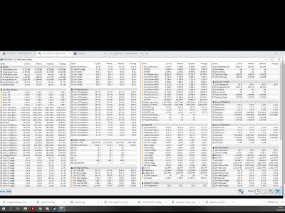

Re: Problém se zvláštním chováním CPU nebo desky

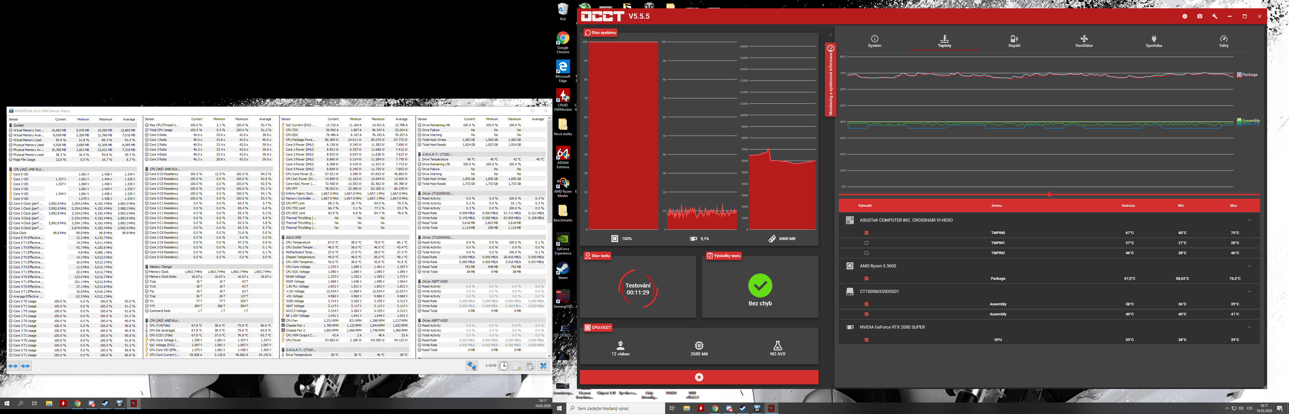

Clear cmosu jsem dával, dokonce jsem dával i po instalaci nejnovější verze biosu. Screen myslíte takto?
Když to píšu, abys dal znovu clear cmos, tak tím myslím znovu, aby byla jistota, že je vše v defaultu. Psal jsem, že chci screen rozkliknout, aby bylo vidět vše, takže to rozklikni tolikrát kolikrát to půjde těma šipkama dole vlevo pod tabulkou. Screen udělej ale až po delší době hraní a delší době idle, aby se zachytily všechny mezní hodnoty. Tenhle screen nebyl v zátěži, tak je skoro na nic.

Dobře dávám teda reset Cmos znovu a jdu testovat
Dodatečně přidáno po 3 hodinách 18 minutách 34 vteřinách:
Cmos jsem resetnul vše se nastavilo do defaultu.

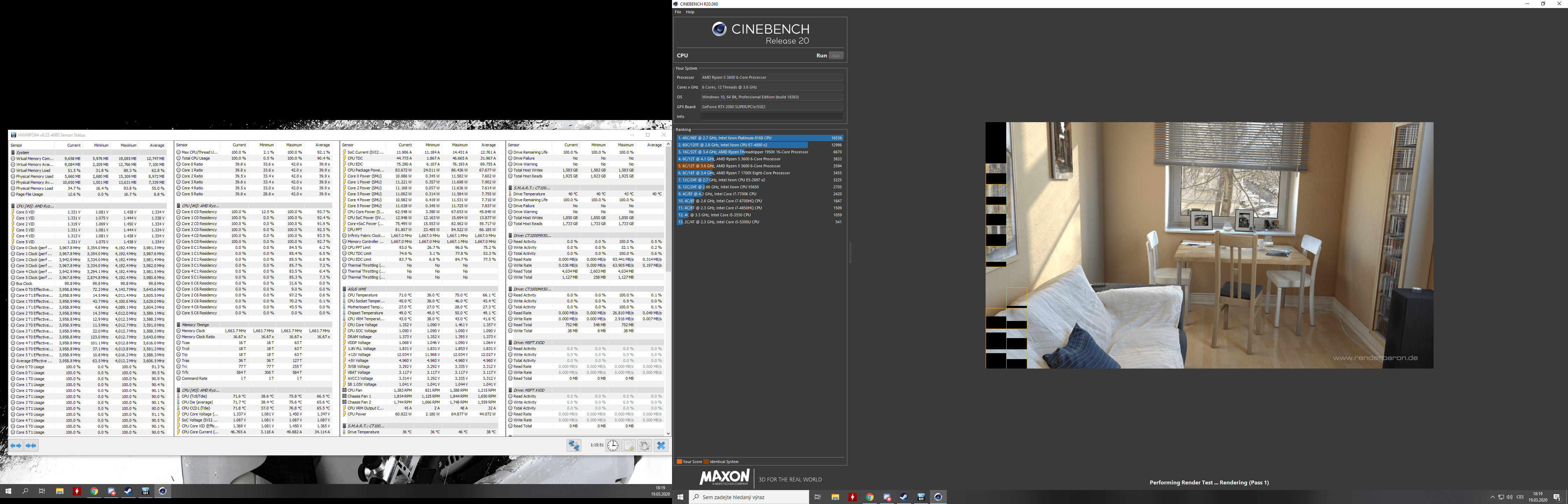

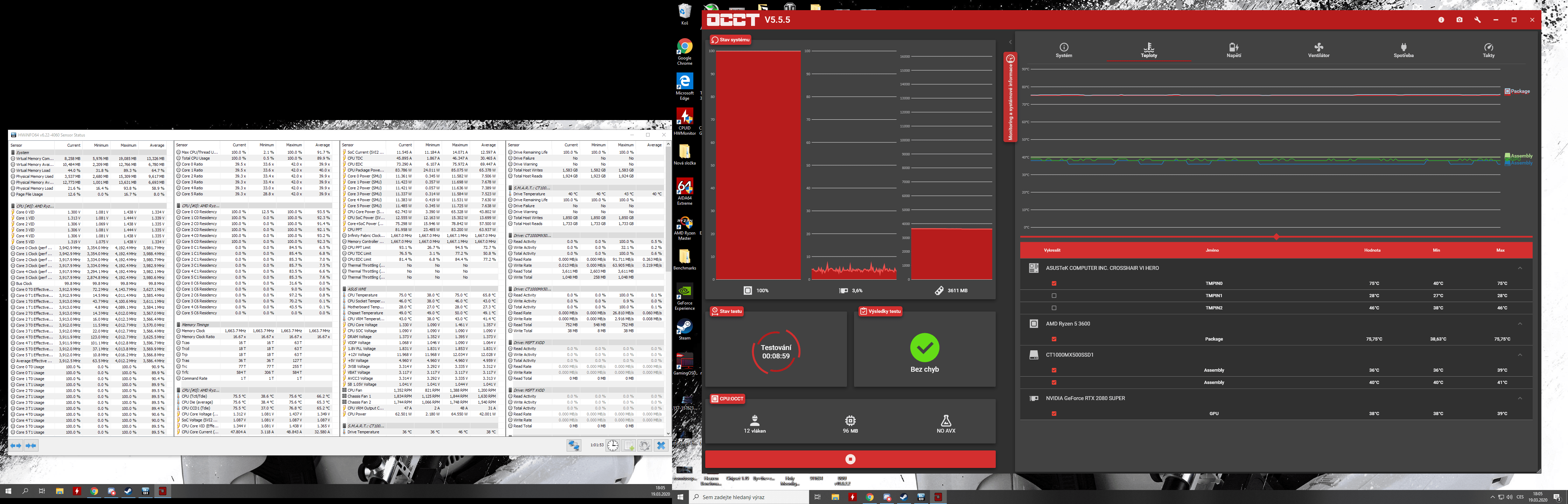

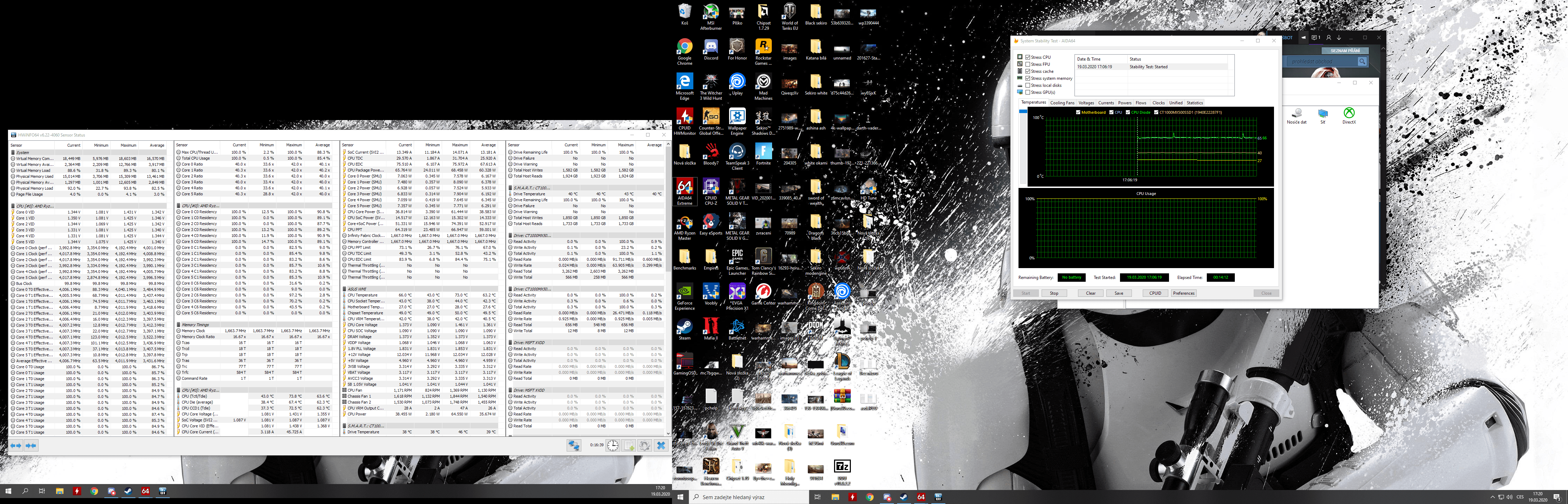

Screeny z testů:
1) AIDA: Skoky se objevují napětí skákalo od 1,35 na 1,46, spolu i s teplotami.
2)Cinebench r15: teploty a napětí zde taky skákali.
3) OCCT :
SMall FFT: Zde byli teploty nejvyšší ale napětí drželo, teploty taky
Large FFT: Zde napětí drželo teploty neskákali a teploty byli nižší než při Small FFT.
4) Idle: v idlu si to lítá jak chce teploty i napětí (ano vím že při idlu ryzeny lítají ale např když zapnu google tak to občas bezdůvodně vystřelí na 65 nebo 68C).
testy byli od sebe dělány s rozestupem a před každým měřením jsem resetoval hwinfo.
Screeny z testů:
3) OCCT :

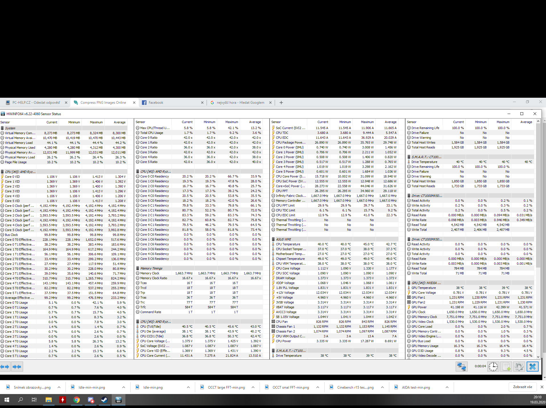

Vidím prvně v defaultu pro resetu cmos nataktovaný RAMky. Teploty dobrý, výkon odpovídající, občas chybějící data ve screenu, memory timings ujeté časování v max sloupci do velkých hodnot. Někde něco nepřevádí, tak vyndat RAM, prohodit je mezi sebou třeba, pořádně zacvaknout, otestovat, když to bude dál lítat, tak vyndat CPU ze socketu, prohlédnout piny zda nejsou nestandardně prohnuté, vrátit do socketu a zašmrdlat s CPU, aby se případně upravil kontakt, kdyby byl nějaký pin špatně vodivý, otestovat. Dál mě nic nenapadá. Jinak obecně má CPU na každý násobič přidělen jiné napětí, tak lítání je běžné, protože se mění zátěž neustále procesama na pozadí třeba, tak na to CPU reaguje, ale v tom screenu jsou uvedené nedostatky, tak někde lehká závada být může.

Aha, vyzkouším ty RAMKy prohodit časování a frekvence je tam taková díky xmp profilu. CPU ze socketu jsem už vyndával i poupravoval zda sedí kontakt. Můžu se zeptat jaké nedostatky? Že bych jej ještě zkusil zijstit.
XMP se zapnul sám při resetu a ty jsi v biosu vůbec nebyl:). Nejspíš to nemá na závadu vliv. Nedostatky jsem psal, že chybí ve sceenu například v testu large FFT ve sloupci current napětí u core 0,3,5 a u RAMek máš ve sloupci maximum u Tcas 63T místo 16T atd. To znamená, že buď to je tím, že s tím nemám žádné zkušenosti a je to tak normální a nebo, že je někde chyba v načítání dat ze senzorů, že občas nedávají data nebo poškozená například přechodovým odporem na pinech u CPU v socketu nebo vadou už z výroby přímo v CPU a nebo se data poškozují na cestě k Super IO na základní desce odkud je pak chybně nebo vůbec čte HWiNFO.
