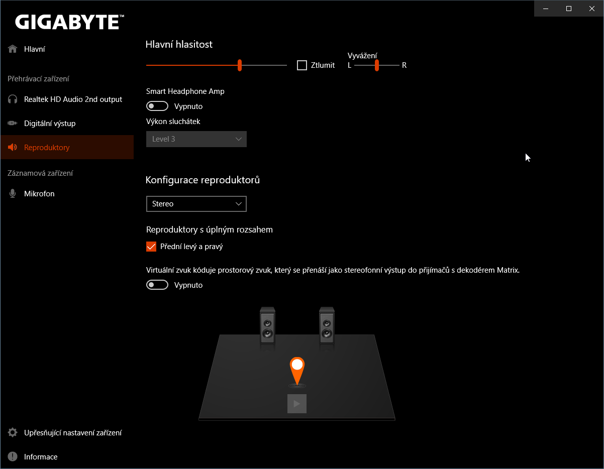

Stáhnul jsi zvukový ovladač ze stránek Gigabytu? Nebo tam máš jen ten základní Windowsácký? Měl jsem podobný problém a nainstalování ovladače pomohlo, ten Windowsácký to nezprovozní všechno.
Edit: //
omlouvám se, teď čtu, že sis pohrál s nastavením Realteku, takže ho tam asi máš... Tak v tom případě zkontrolovat, zda máš poslední verzi...
Máš tam tohle?
Edit: //
Máš tam tohle?

Jo, přesně tohle tam mám a nic. Linux jsem nezkoušel, vyzkouším a dám vědět. Jinak dělá to od samého začátku, byl to nově postavený počítač.
Dodatečně přidáno po 11 minutách 49 vteřinách:
Pánové, tak vyřešeno, pod linuxem to fungovalo. Odstranil jsem celé slavné Realtek ovládání zvuku a už to funguje. Děkuji za pomoc :)
