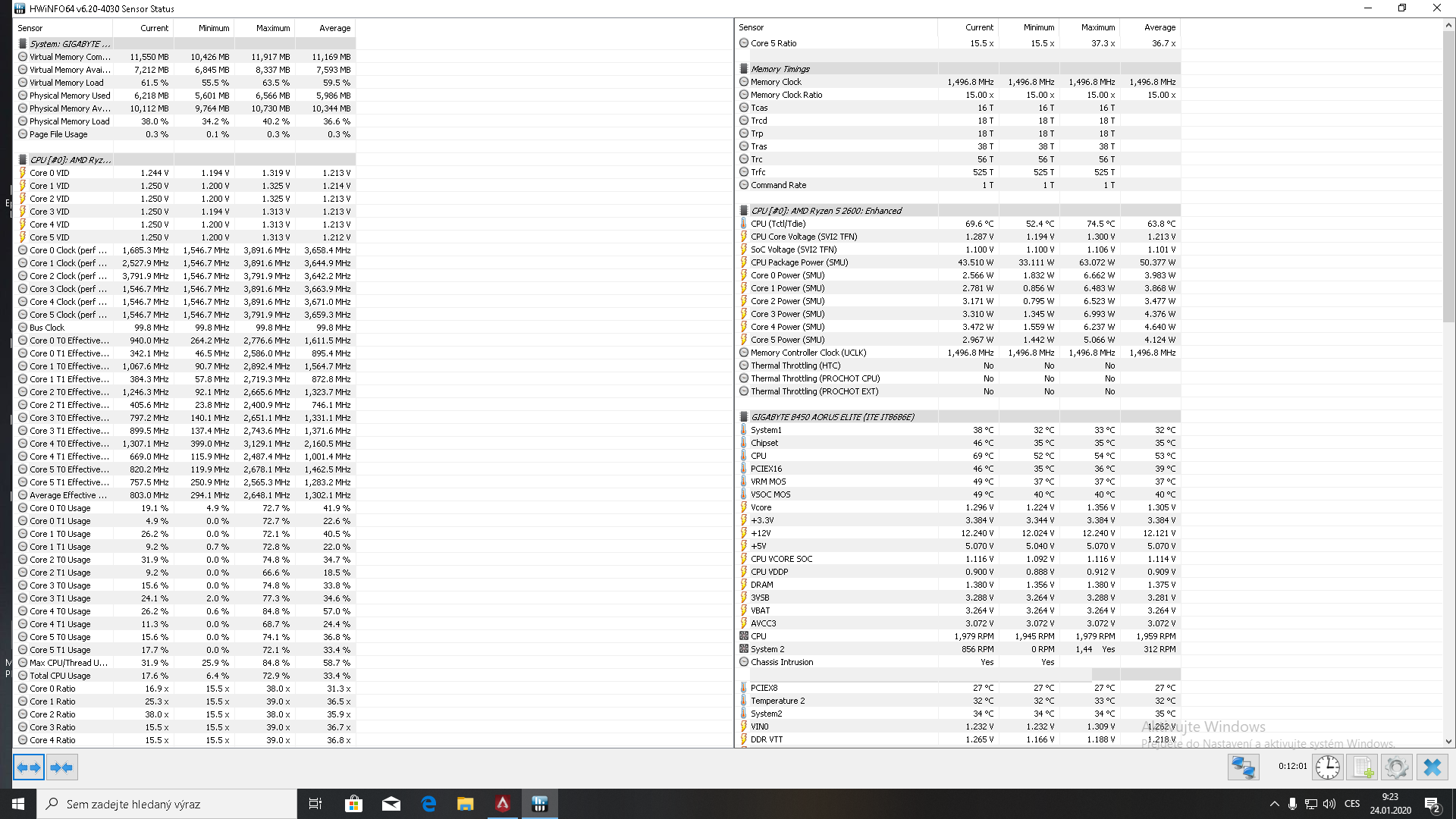

Stáhni hwinfo, pust jenom senzory, dole modrýma šipkama rozklikni na max, pust před hraním a nech puštěné, až dohraješ, vyfot nám to a pošli screen sem, kouknem jestli ti něco nethrottluje.

Vše, co jsi napsal jsem udělal, input lag pořád stejný už me to abolutně nebaví....už ani nevím jaké je to hrát bez problémů ........
