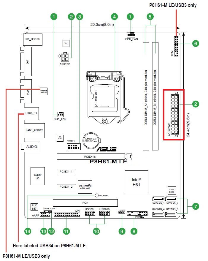

ahoj ahoj, ATX12V se nebojím, nevím ale co budu dělat s hlavním konektorem ze zdroje s dvaceti piny, když v desce mám připojení na 24 pinů (někde psali, že to nevadí, nevím ale jak ten konektor u nového zdroje bude přesně vypadat)

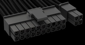

Aký 20 pin ? Máš tam 20+4 pin.Pozri sa na stránku
https://www.bequiet.com/en/accessories/power-cable/805

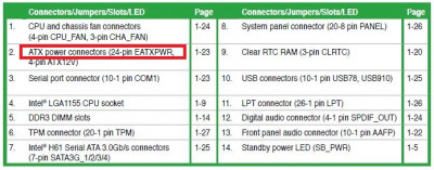

Deska je na 24 pinů. viz attach.
