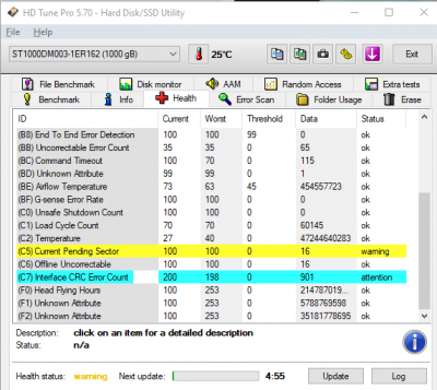

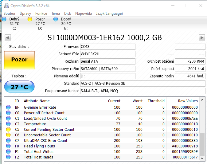

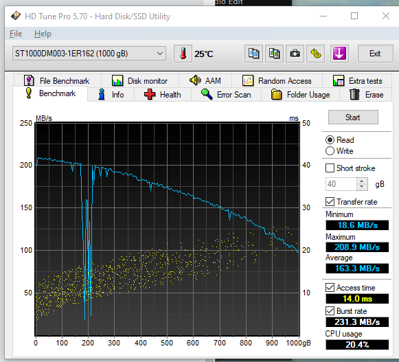

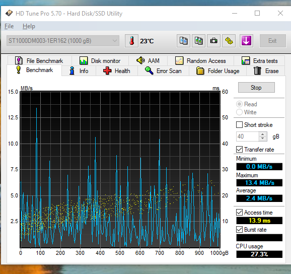

Včera jsem rešil problém s jedním HDD (1TB od Seagatu), kdy zničeho nic jsem ho přestal vidět. Bylo to po vytváření USB bootovacího s HirensBootem, kdy došlo k chybě. Ve správci disků jsem ho viděl jako RAW. Pomoci TestDisku se mi podařila obnovit Partion tabulka a disk opět je vidět a chodí. Nicméně jsem se začal o něj zajímat. Zde posílám vypísy ze SMARTu z HD Tune a CrystalDiskInfa. Také testy rychlosti. Zapis je hodně tragicky kolem 5MB/s - měl by bát kolem 80-100MB/s. Zapis není nejhorší ale také není stabilní. Setkal jste se s tím někdo, má smysl se pokoušet nechat opravit ty sektory přes chkdsk /r /f? Ještě zkusím vyměnit SATA kabel - jestli náhodou není nějaký vadný.
Budu rád za jakoukoliv radu - nerad bych přišel o data

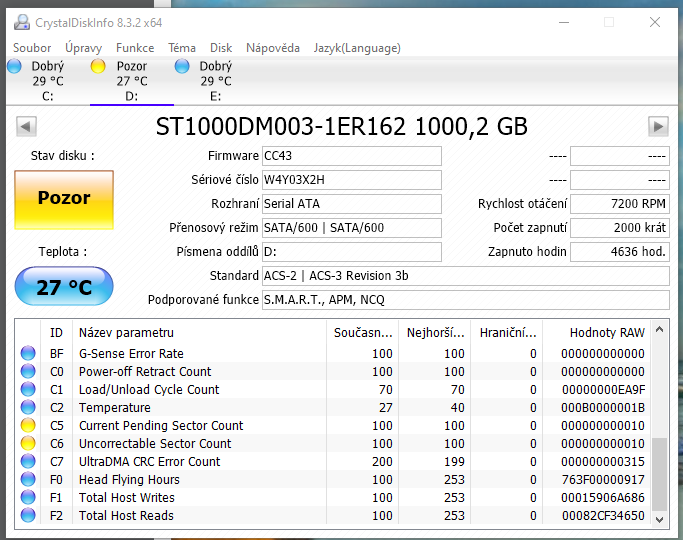

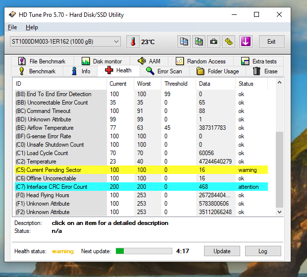

A jak to, že chyba C7 neni v CrystalDiskInfu a HD Tune Pro ne?
Zase v CrystalDiskInfu je C6 chyba ale ta v HD Tune Pro není. To mi trošku nejde do hlavy. A dává pochybnosti nad údaji z těchto dvou vyhlášených prográmků.

V HD Tune máš upozornenie C7 a počet chýb.Nerieš teraz C7.

Hodnota C5 musi byt samozrejmne 0, protoze jinak to znamena necitelne sektory na disku.
C5 se da snizit pouze tak, ze se ty sektory stanou citelne (aka zazrak) nebo budou premapovany
a vyrazeny z pouziti.
C5 vetsi nez 0 = vadny disk. Muze byt ve vadnem stavu klidne i roky a nebude to vadit nebo muze byt
do par minut po nem. Zalezi na tom, jestli se ta hodnota zvysuje a to same pocet premapovanych sektoru.

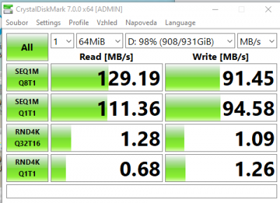

Knightey-
Příspěvky: 10
Registrován: 09 kvě 2014 18:12
Re: Vadný HDD - 1TB?
Příspěvek od Knightey- »
petr22 píše:Ach jo.
Ten disk prokazatelne ZTRACI DATA a ty se ptas, jestli nahodou neni vadny....
Co myslis, ze zpusobilo ze disk prestal byt videt ?
Pokud se podivas na ty hodnoty v programech, tak uvidis ze se pocet chyb zvysuje
a to jen za tu chvilku co jsi pustil oba programy.
Ten disk je KO a nejspis uz i s casti dat !
Opakuji - 2000x roztoceni disku je mechanicke opotrebeni odpovidajici desitkam tisic
hodin provozu, to se na stavu disku musi projevit.
Proč? Přisuzoval jsem to blbnutím s tím BOOT USB. Prostě mi přislo divné, že v jeden čas se to stalo najendou.
Hodnoty se nezvětšují. Je to jen rozdílné info od rozdílných programů - proto naražím na jejich důvěryhodnost.
Dle mého 2000x roztočení disku není vůbec nic.
Mám v tom PC další disk, který je 500GB od Hitachi a ten má téměř 5800x zapnutí a 21200 hodin a bez problémů.
Vyměnil jsem SATA kabel, ani po odstranění oxidace, to nepomohlo. Po jeho výměně začal disk fungovat mnohem lépe.
Viz přiložené fotky. Kde je vidět mnohonásobně lepší rychlost čtení a zápisu.
HD Tune Pro new SATA
HD Tune read new SATA
CrystalDiskInfo new SATA
CrystalDiskMark new SATA
