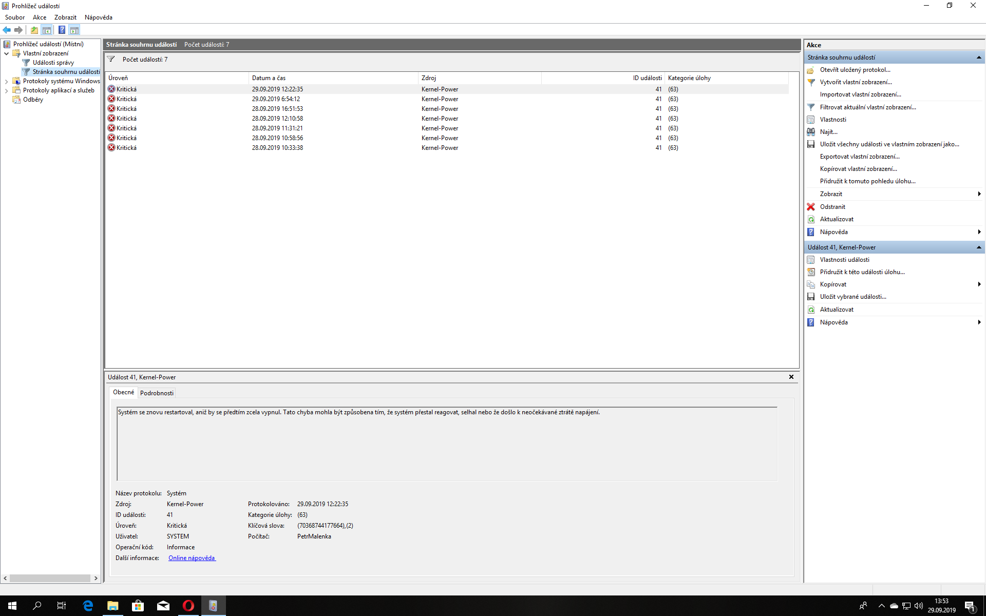

Vyhodilo mně to tuhle chybu:

A co ti gůgl vyhodil jako řešení, když jsi se pokusil vyhledat co ta chyba znamená?

z tohoto se nedozví nic, nefiltrovat, těm pádům většinou něco předchází ...

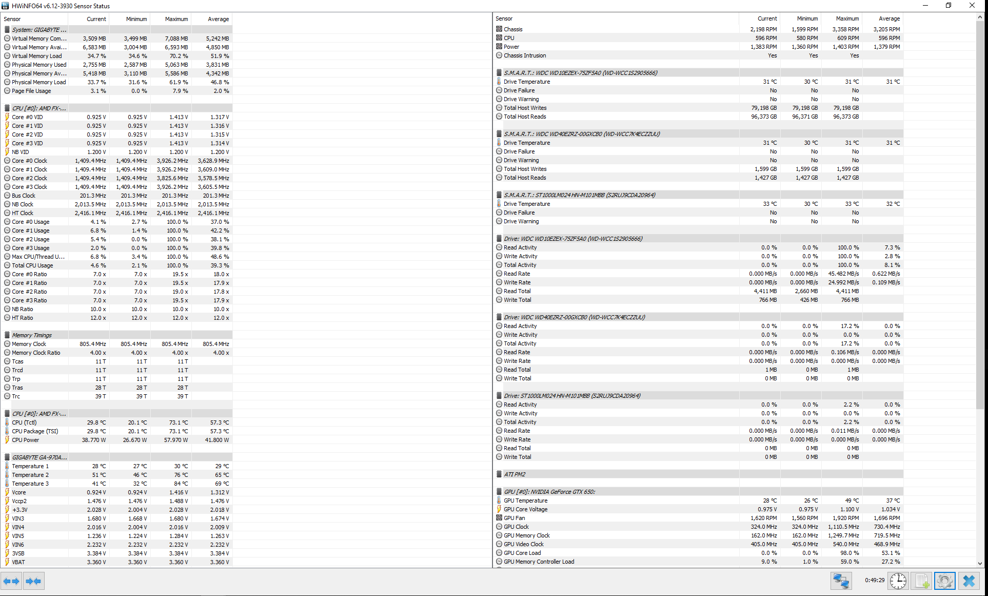

Zasahoval jsi před tím nějak do PC? Chtělo by to i ten screen z HWiNFO kde bude spuštěn na pozadí delší dobu v idle i při hraní třeba jiné hry, aby to nepadlo. vzor: download/file.php?id=70816&mode=view

Právě že nezasahoval. Už jsem si stáhl i HWinfo a testuji po nějaké době dám screen

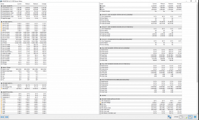

podařilo se mně tohle .... i když tam asi kousek chybí .... nevím jak nastavit aby to šlo na jeden screen

Vlevo dole je rozšiřovací dvojšipka. Ten CPU by se měl chladit do 70°C, tak můžeš přepastovat pastou MX-4 nebo lepší, nastavit lepší křivky otáček větráčků CPU a skříně nebo lehce podvoltovat nebo vypnout turbo a nataktovat RAM a zkontrolovat, jestli běží v dual channel režimu. Můžeš vyzkoušet zda jsou RAM v pořádku tím, že necháš v PC jen jednu a pak druhou, jestli se chovají stejně nebo to padá jen na konkrétním jednom modulu. Koukni do biosu na monitoring napětí, jelikož na screenu nejsou 5V a12V položky, tak kolik to ukazuje v biosu včetně 3,3V, jestli tam nejsou velké odchylky.

Přepastoval jsem procesor a drží. Snad se podařilo problém vyřešit.
