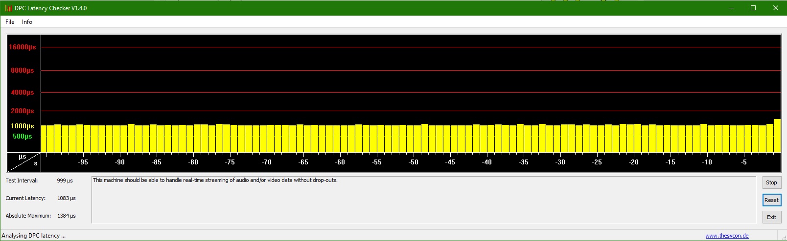

Na obrázku je vidět relativně příjemná latence. Nejlepší by byla zelená, ale tohle je stále lepší než ta rudá záře, kterou jsem měl předtím...

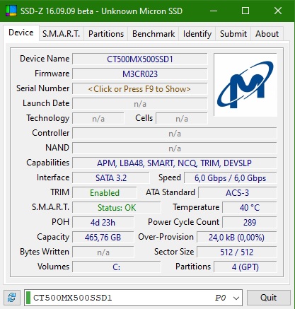

Tak sem daj presnú verziu SATA AHCI ovládača.A daj sem screen z položky Device programu http://www.aezay.dk/aezay/ssdz/

Ještě přesnější verzi toho AHCI ovladače než jsem napsal předtím zjistím kde prosím tě?

Správca zariadení-Radiče IDE/ATA ATAPI, klik PTM na ovládač SATA-Vlastnosti-Ovládač.Verzia a dátum.
Re: Crucial SSD a funkce momentum cache
Jasný, mě to netrklo, to je tohle vlastně

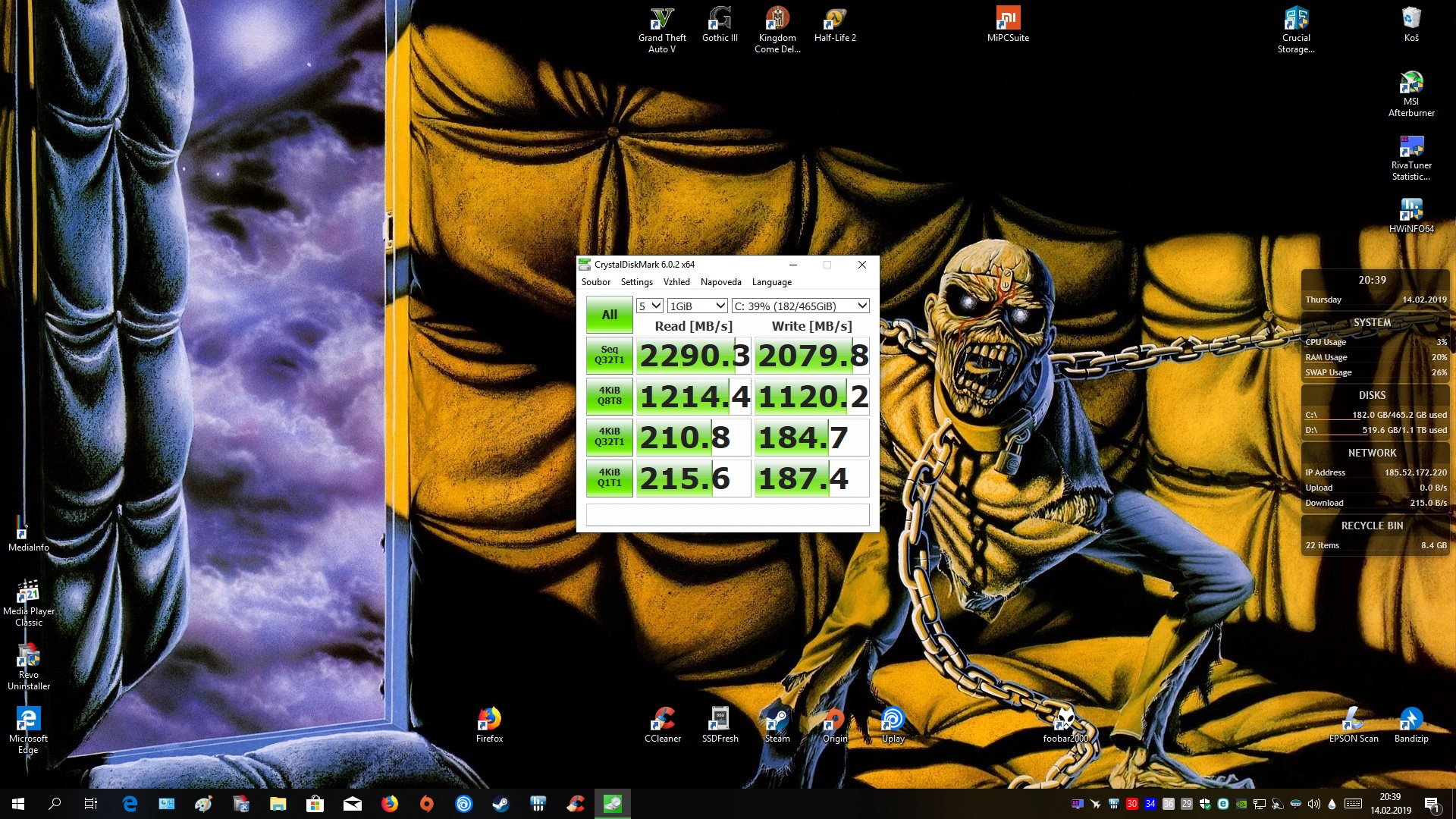

Tak na stránke dosky máš verziu 14.5.0.1081 dátum vydania 05.11.2016.Stiahneš a rozbalíš.Klineš v tom okne na aktualizovať ovládač a ukážeš cestu na rozbalenú zložku ovládač.Predtým si nainštaluj CrystalDiskMark 6_0_2 a otestuj PC s tým ovládačom , čo máš.

Momentum cache s tím SSD udělala tohle (a potom začaly problémy s lupancema ve videích a červeným grafem v DPC latency...)
To je ještě stav před reinstalem desítek.
