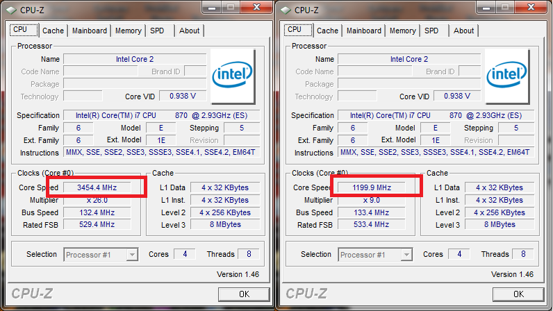

Core i7 6700.jpg (50.09 KiB) Zobrazeno 1600 x

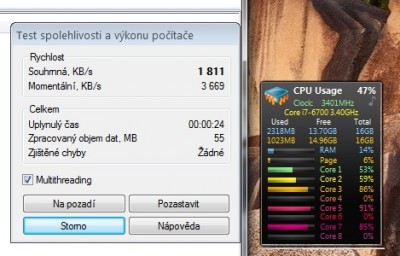

Použita minaplikace CPU Meter na ploše a test ve WinRAR.
