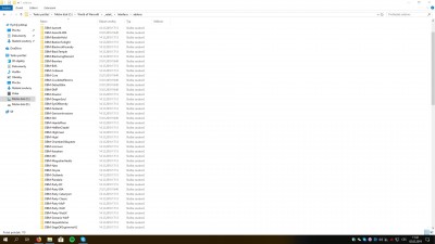

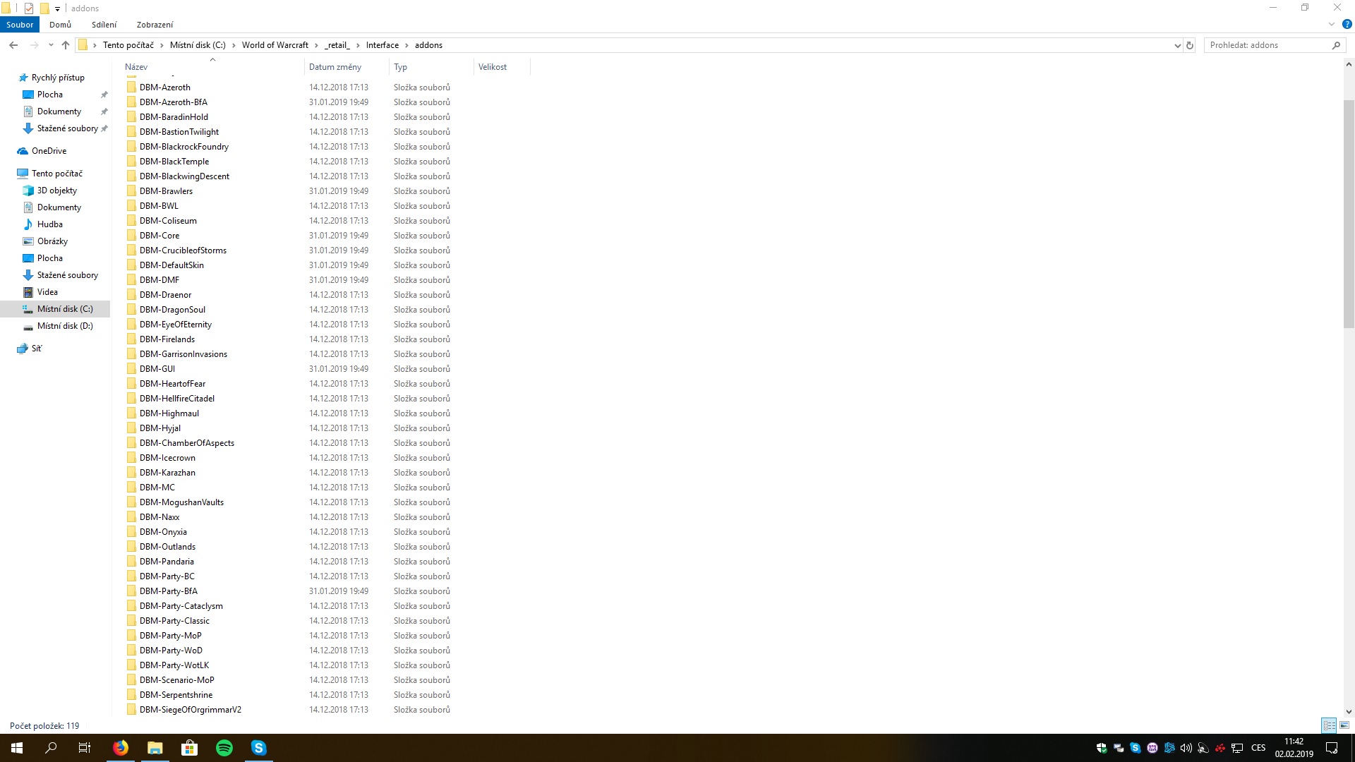

Ty addony máš správně rozbalené? Mají tam být jednotlivé složky a ne celá složka(např. DBM-Core-8.1.7)

Jinak s adony jsi měl pravdu
