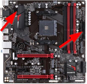

Predpokladam, ze jsi nezapomel zapojit i pridavne napajeni procesoru, ne jen 20+ pinovy ATX konektor.

Nezapomněl... Zapojil jsem vše... 6pin do grafiky, 2x4pin do procesoru, 24pin do základovky, disk jak do zdroje, tak sata do základní desky. Všechny usb i tlačítka na předním panelu. RAM bohužel nemám možnost vyzkoušet jinou. Ale že by byly vadný oba kusy? To se mi nezdá pravděpodobný.
