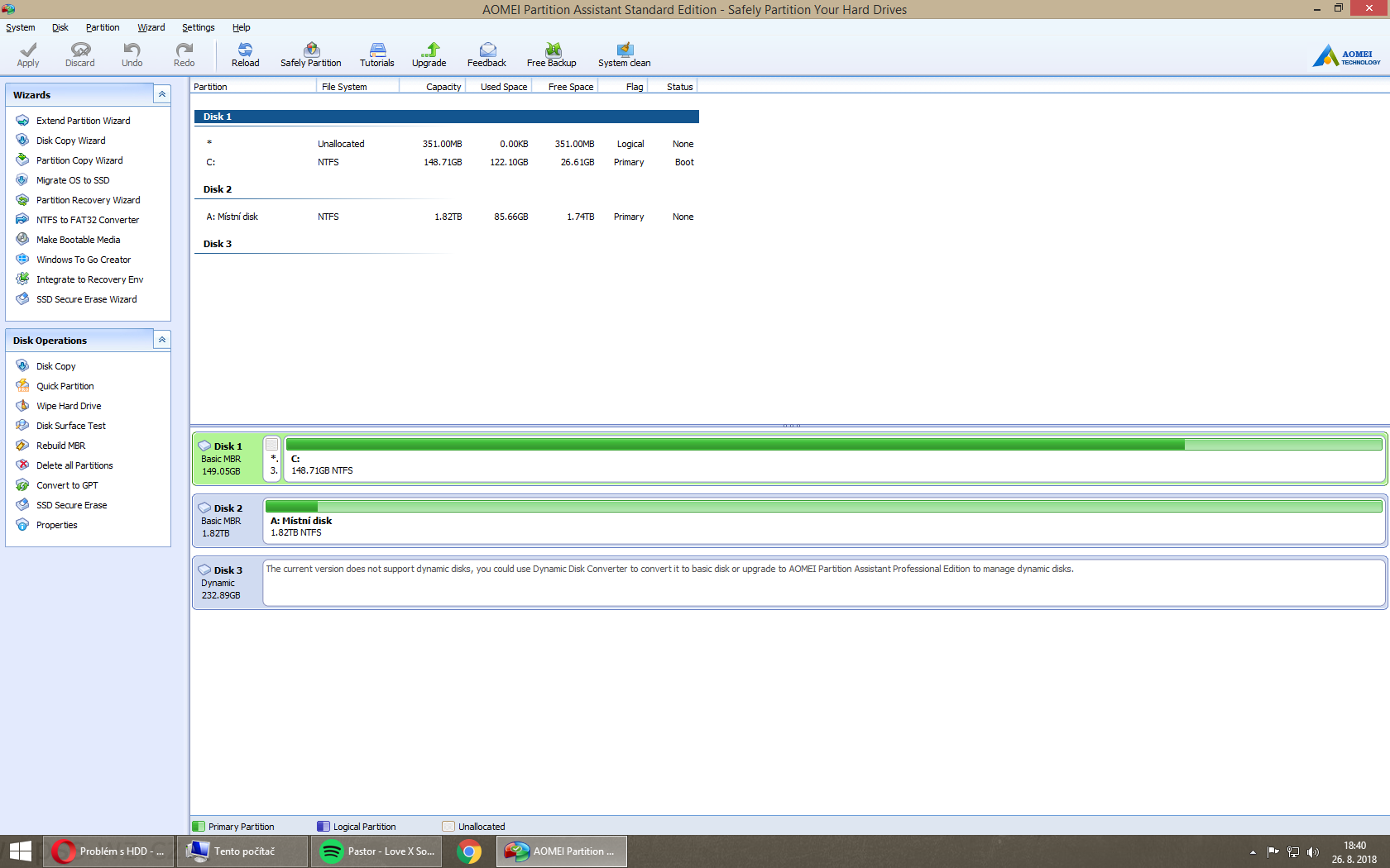

Skús si kliknúť PTM na C a vyber možnosť - Rozšíriť zväzok... ale zrejme sa C o tých 351MB nedá rozšíriť.Treba tých 351MB najskôr dať za C.Takže , ak to nepôjde ,nainštaluj si ten program: https://filehippo.com/download_aomei_pa ... d_edition/
Je lepšie pracovať s diskom na ktorom je OS cez boot ale skúsime to takto.
1.Klik PTM na C-Resize partition
2.Zmaž prvý riadok a napíš tam 0 a iba klikni na stredný riadok.
Ten údaj 351MB , by sa mal zobraziť v treťom riadku.
3.Klikni na OK, potom hore vľavo na Apply.Naskočí okno v ktorom si zrušíš fajku na Check partitions...
a klikneš na Proceed - Áno.Keďže to robíme cez OS , možno program reštartuje PC a spraví to pred spustením OS.
Ak to prebehne ,ako má 351MB bude za C.
