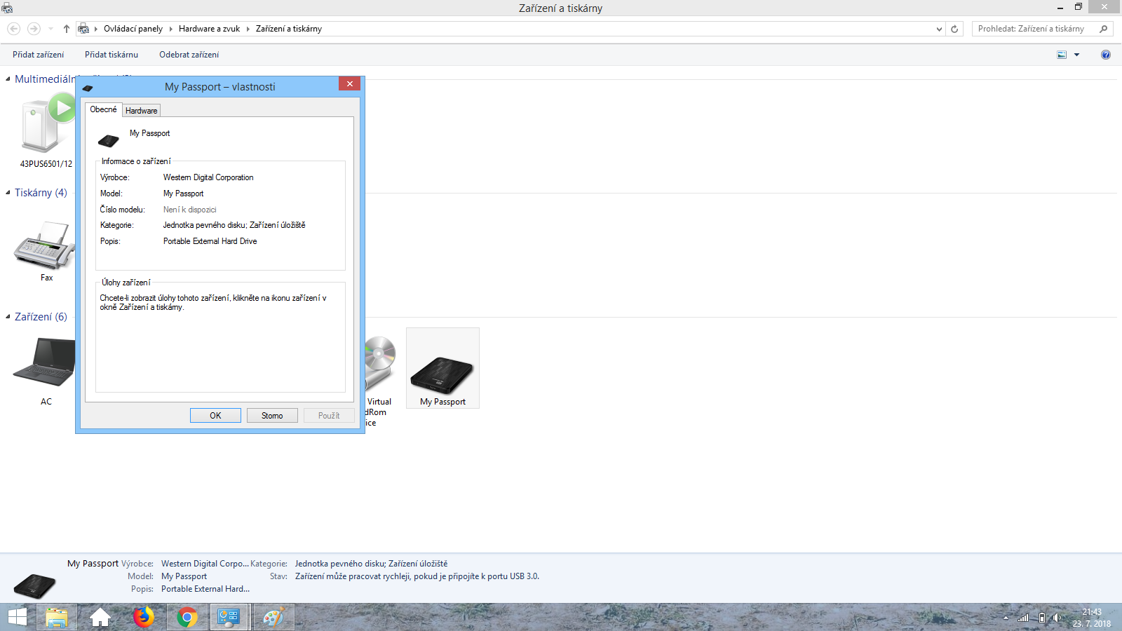

Přeji hezký večer, chci se zeptat, konfiguroval se mi hdd do TV, chci ho dát zpět do normálního fungování, avšak se neobjeví v PC a nejde otevřít. Kde je vidět je pouze v zařízení, info o něm a nic víc. Jak nastavit cestu, aby zase fungoval normálně se načítal?? Když ho zapnu, je jak mrtvej, dokud neotevřu zařízení, tam vidět je. Případně jestli by byl někdo ochotný to udělat klidně přes wiever? Potřebuji takto 2, jeden byl v TV, druhý v sat boxu. Děkuji :)

Je tedy videt ve Spravci zarizeni. Sprava disku ho tez zobrazi? Vlozis nam sem z ni obrazek?
Melo by totiz stacit smazat stavajici (pro Windows neznamy) oddil a vytvorit a naformatovat novy.

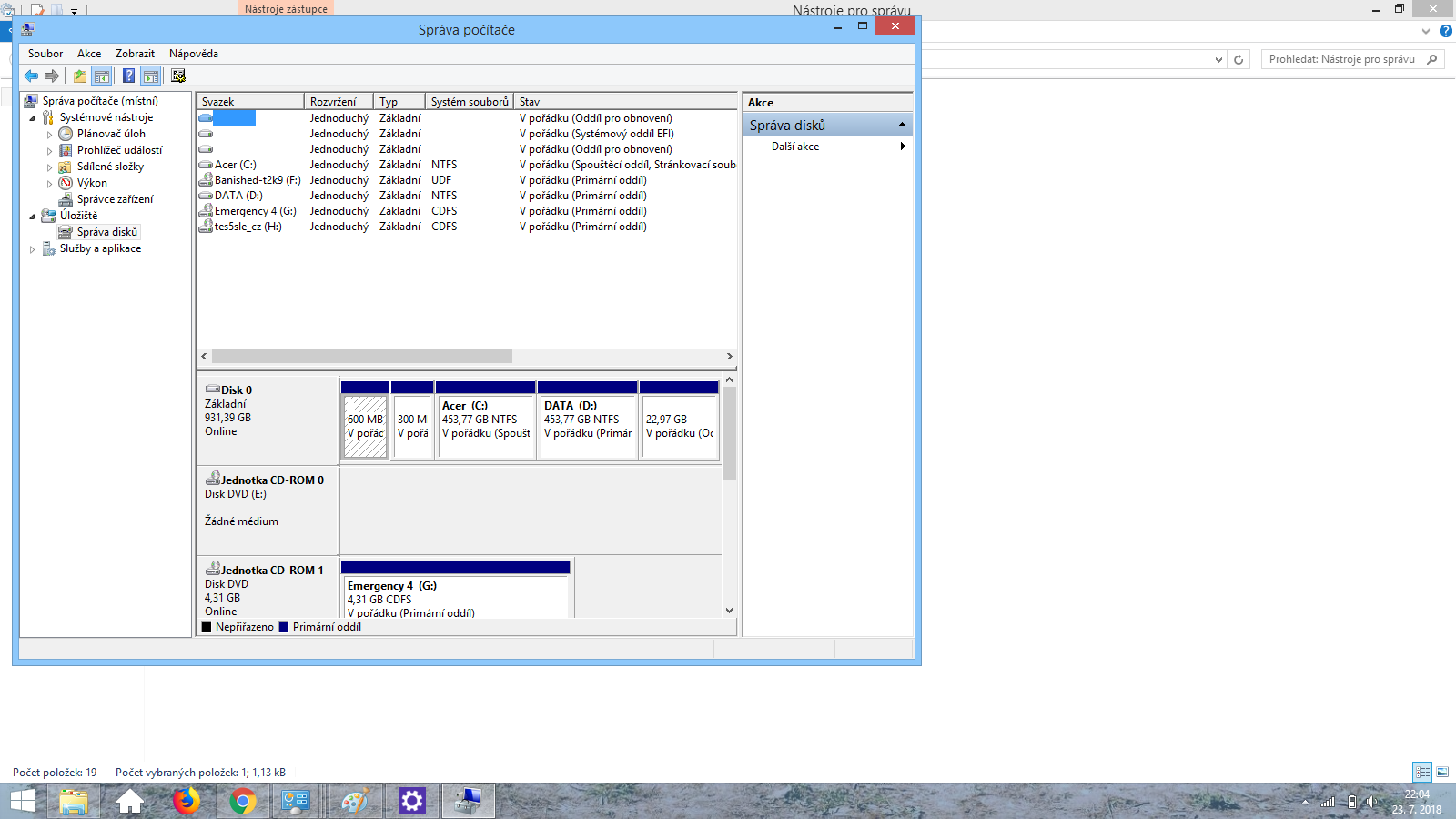

V počítači není vidět, pouze zde
Re: HDD nenačte
Super, obrazek tedy vlozit umis spravne ;)
Do Start vepis diskmgmt.msc (to je ta Sprava disku).

Ak posunieš ten posuvník dole, je tam ten disk ?

Není dole, je nahoře a vidím ho tedy. Mohu dát převést na dynamický disk a vlastnosti a pak odstranit svazek

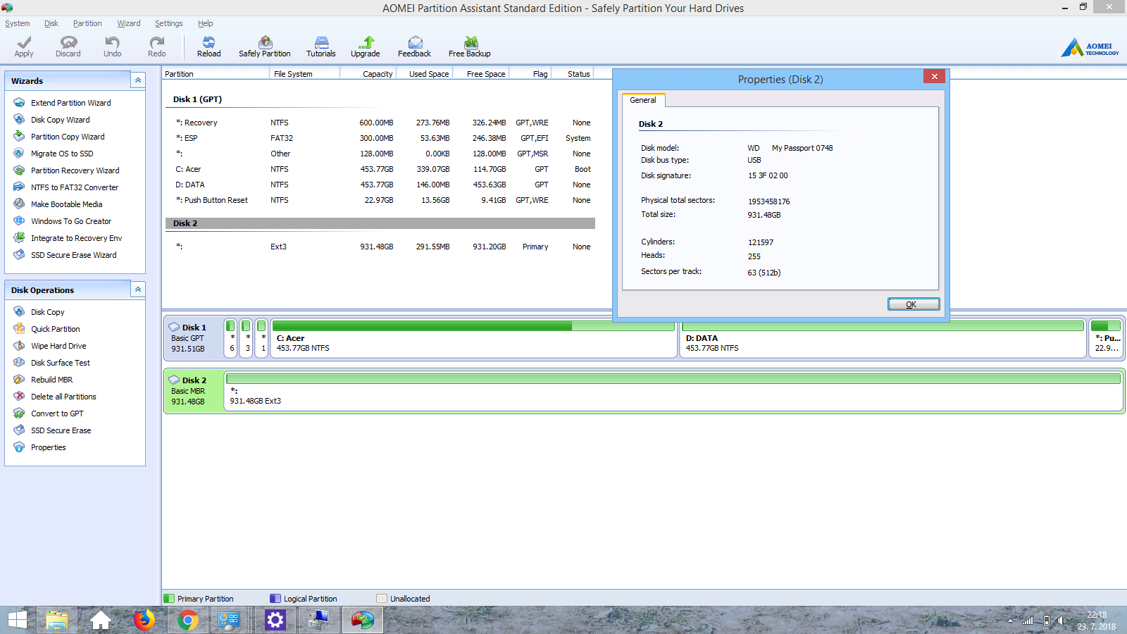

Daj sem screen , ako vyzerá v tom programe.https://filehippo.com/download_aomei_pa ... d_edition/

Riki, co přímo tam mám dát? Je tam disků více, nic zvláštního neukazují..
Dodatečně přidáno po 1 minutě 32 vteřinách:
Takto?

Len otvor program a máš tam hornú a dolnú časť.Tak nech je vidieť ten disk.Nastav,posuň horný aj dolný posuvník vpravo v okne.
Tak zrejme stačí priradiť písmeno disku.Klik PTM na Ext3-Advanced-Change Drive Letter a iba potvrď , alebo vyber písmeno pre disk.
Re: HDD nenačte
Ext3 ji Windows neschroupne!
Takze ten oddil je treba preformatovat na NTFS.
