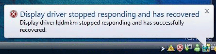

Hláška TDR, zdroj: https://msdn.microsoft.com/en-us/library/windows/hardware/ff569917%28v=vs.85%29.aspx
Na fóru se v poslední době množí otázky ohledně této hlášky na dolní liště. Rozhodl jsem se tedy, že se pokusím nastínit, proč k problému dochází a jaké jsou možné způsoby řešení.
Proč k chybě dochází?
Microsoft do svých operačních systémů počínaje Windows Vista implementoval funkci, která zabraňuje v uživatelském režimu zdánlivé zamrznutí systému. Projevuje se to náhodným zamrznutím uživatelské plochy či při nějaké náročné grafické operaci (např. hry, grafické programy aj.), poté dojde nejčastěji k probliknutí obrazovky a v dolní liště se objeví známá hláška "Ovladač zobrazení přestal odpovídat a byl obnoven".

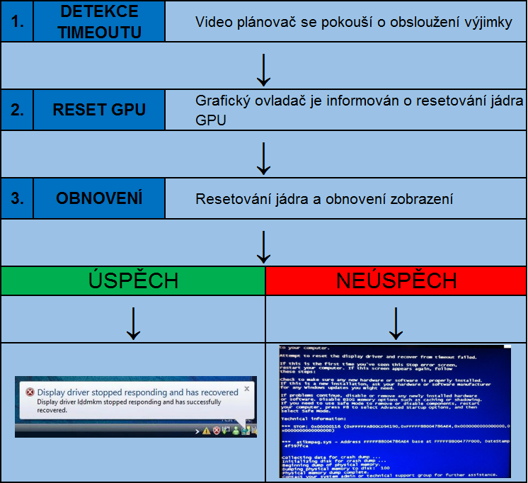

Nyní se tomu zabraňuje pomocí funkce TDR (Timeout and Detection Recovery). Součást Videoscheduler (Videoplánovač) zaznamená, že zpracování nějaké grafické operace trvalo déle než je předepsaný čas (defaultně 2 s), pokusí se tuto výjimku ošetřit. Následuje převzetí vlákna systémem a ten informuje grafický ovladač, že došlo k výjimce a je tedy potřeba resetovat grafické jádro. Ovladač přestane přistupovat do alokované paměti a je přerušena komunikace s grafickým hardwarem.
Posledním krokem je samotný reset jádra a uvolnění videopaměti, realokování paměťového prostoru ovladače a následné obnovení zobrazení.
Postup TDR, zdroj: vlastní
V některých případech se obnovení nezdaří, protože vlákno ovladače v bodu č. 2 vytuhne a dojde k jeho zavěšení. Systém tuto skutečnost vyhodnotí jako nemožnost obnovení ovladače a dojde k zastavení systému se STOP kódem 0x116 VIDEO_TDR_ERROR . Pokud k tomuto dochází, je nejlepší vložit příspěvek do BSOD sekce, kde se můžeme věnovat problému podrobněji.
