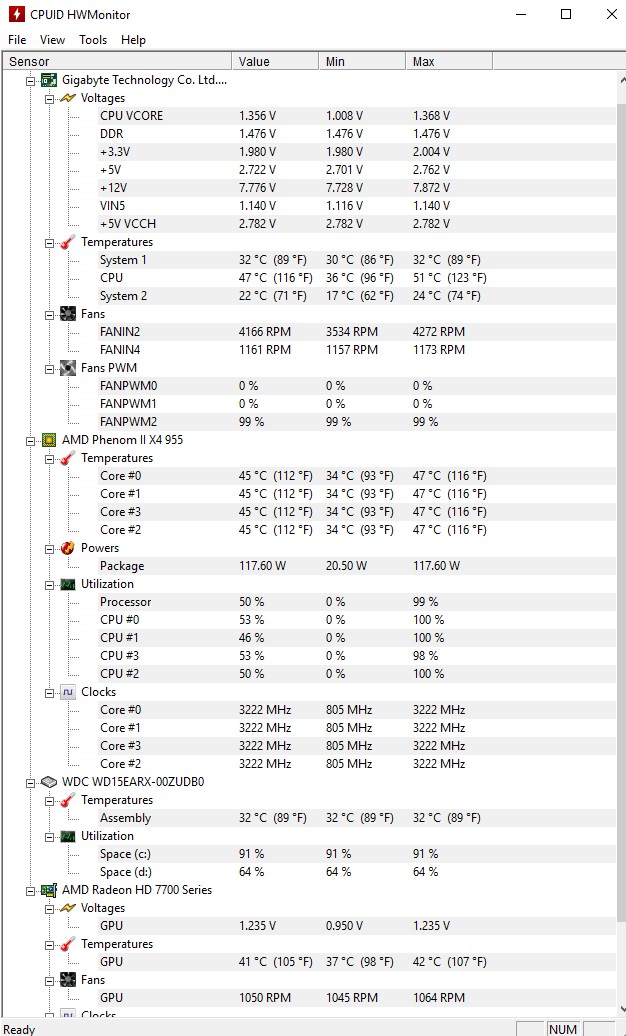

Jinak, fotka HWMonitor: CrystalDisk:

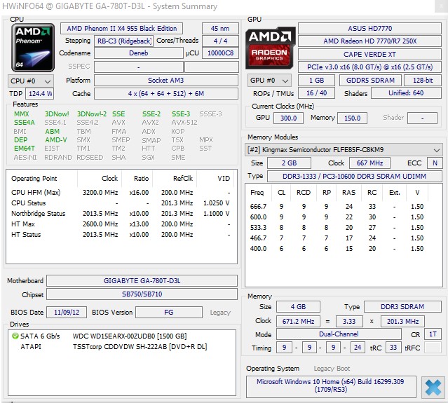

Info ohledně PC:

Základní deska:
Typ CPU QuadCore AMD Phenom II X4 Black Edition 955, 3221 MHz (16 x 201)
Název základní desky Gigabyte GA-780T-D3L v4 (2 PCI, 4 PCI-E x1, 1 PCI-E x16, 2 DDR3 DIMM, Audio, Gigabit LAN)
Čipová sada základní desky AMD 760G, AMD K10
Pracovní paměť [ TRIAL VERSION ]
DIMM3: Kingmax FLFE85F-C8KM9 [ TRIAL VERSION ]
DIMM4: Kingmax FLFE85F-C8KM9 [ TRIAL VERSION ]
Typ BIOSu Award Modular (11/09/12)
Komunikační porty (COM a LPT) Komunikační port (COM1)
Komunikační porty (COM a LPT) Port tiskárny (LPT1)

https://wintip.cz/400-jak-zakazat-autom ... ci-windows
MemTest neukázal žádný error.

Re: Samovypínání počítače
Disk a teploty vyzerajú byť v pohode. Koľko RAM máš v PC? Odskúšaj ich po jednom prosím. Stalo sa ti že si dostal BSOD už? Čo máš za zdroj a máš niekde na odskúšanie zdroja?
Ak potrebuješ pomoc , tak kľudne napíš do PM :) Rád pomôžem
Nastavení zákazu restartu - Ovládací panely - Systém a zabezpečení - Systém - Upřesnit nastavení systému - Vlastnosti systému - Upřesnit - Spouštění a zotavení systému - Nastavit - Pod selhání systému zrušit zatrnutí ve čtverečku u Automaticky restartovat.
Děkuji ohledně toho zrušení automatického restartu. Chtěl bych se zeptat, co se stane, až nastane problém a systém má zakázaný restart?
BSOD jsem nedostal vůbec, mám 4 GB RAM. Vyzkoušení po jednom a test mohu udělat zítra.
Nevím teď přesně, jaký mám zdroj, zítra zjistím a bohužel nemám na odzkoušení.
