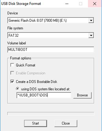

1) Stáhnul bych F15 pro GA-B75M-D3H REV: 1.1
2) Potom budeš potřebovat vytvořit USB bootovaci disk pro DOS. Dovolil sem si nahrát program, který používám:
https://uloz.to/!frKaE9V0btdC/usb-boot-zip
3) V tom prográmku si naformátuješ flashku (přijdeš o všechny data na té flashce) 4) Unzipneš a překopíruješ vše z archivu (BIOS F15, který si stáhnul) na nově naformátovaný boot flash disk.
Nezapomen si napsat název .exe souboru z archivu. Možná jej budeš muset spustit přes příkazový řádek.
5) Reset PC. Některé BIOSY mají klávesovou zkratku F6 nebo END pro flashnutí (při bootovaní to většinou vypisuje možnosti, co múžeš zmáčknout) Kdyby to nešlo. Nastavíš si v BOOT manageru BIOSU bootovat z flash disku.
Save and Exit pak uvidíš, co to vypíše. Možná budeš muset potvrdit klávesou.
6) Spustí se Konzole: Nastanou 2 možnosti
A) autoexe spustí automaticky flash biosu.
B) ručně zadáš [nazev souboru ktery sis mel napsat].exe a odEntrujes.
Měli by se ti začít přehrátvat BIOS. Ruce pryč od klávesnice, dokud se ti to bude nahrávat
Pak už jen čekej, co ti to napíše, že máš udělat.
Pokud by ses zaseknul v bodě 6B) exit, quit nebo reset PC tě dostane z dosu.

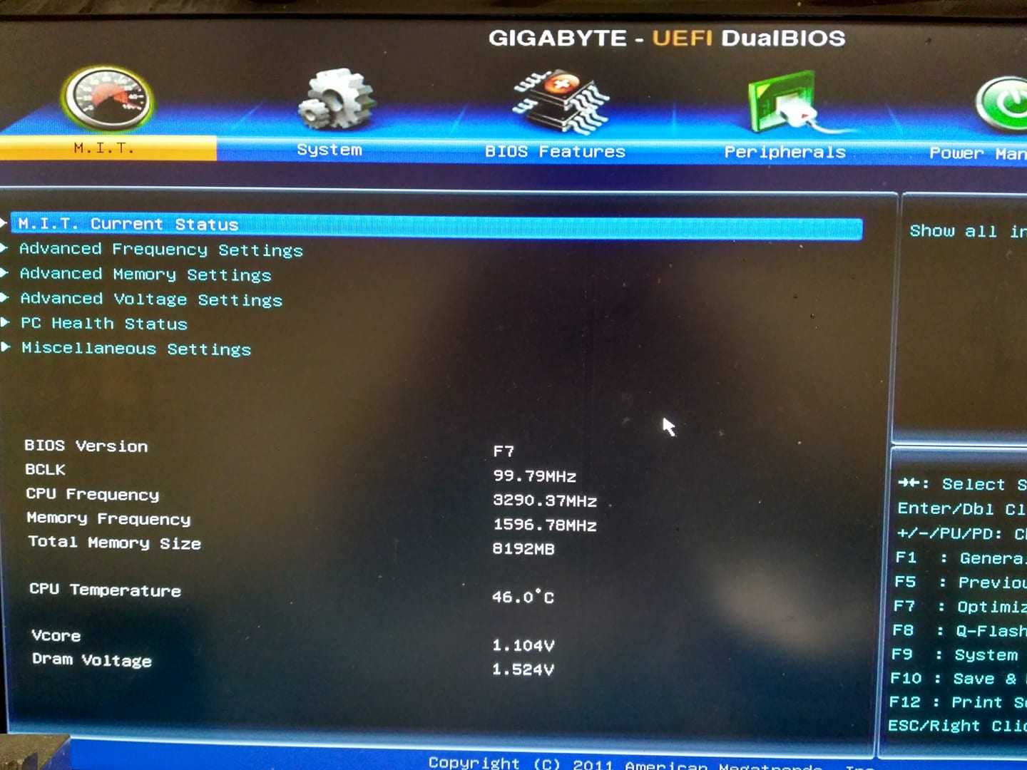

OK nějaká nápověda kde v BIOSU mám hledat ten boot?petr22 píše:V BIOSu.
Pokud mas zakazane bootovani pres UEFI, tak je mozne ze se grafika vubec nezapne.
Re: Nechce mi najet nová GK
Bios features
Já tam mám např.
Boot mode selection = UEFI and Legacy
Other PCI Device ROM priority = UEFI Oprom
Já tam mám např.
Nic jiného tam fakt není
takže to beru tak, že se bude flashovat
