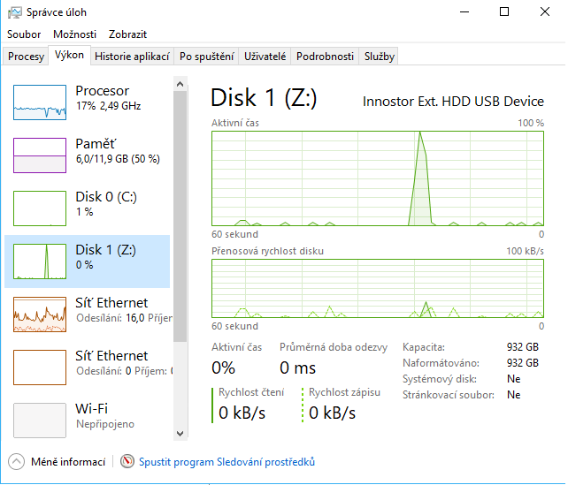

Zdravim, mam problem s mojim sshd diskem (stary 3 roky). Projevuje se to u hrani her, z niceho nic se disk zatizi na 100% a mne se freezne cela hra na 1-3 vteriny. A to na disku v tu dobu bezi jen ta hra, winy a programy bezi na samostatnem ssd.
Ja myslim, ze disk je v pohode (podle programu a prenosove rychlosti) a ze to dela to male ssd (8GB), co v tom disku je na cache, protoze kdyz disk zatizim, stahuju na nej nebo neco jineho, tak se to nestane! Protoze pri vetsi zatezi se vubec nevyuziva a vse jede ciste na disku.
Kdyz jsem hry zkousel hrat na externim hdd nebo na ssd, tak to jelo uplne v pohode.
Dela to cca 1 rok, driv jsem si myslel, ze to bylo tim, ze na nem jelo vse (programy, winy), ale dela to porad, i kdyz uz winy a programy jedou pres ssd.
Je take zajimave, ze chvili pred seknutim se disk vubec nevyuziva, fakt 0% (viz. screen).

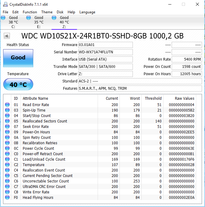

EDIT: Je to WD black verze, takže ta by měla být pro náročnou práci (seq čtení i zápis 90-110 MB/s)

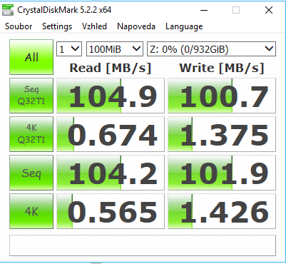

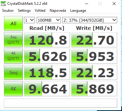

Mám notebook lenovo y50-70. Plnohodnotné ssd mám nově asi 14 dni (samsung evo 850), jak jsem psal, mám na něm winy a programy. Jenom hry mám na tom disku, co původně bylo v notasu. A nechce se mi kupovat ještě nový disk, když jsem teď kupoval ssd.
Od doby co jsem defragmentoval (optimalizoval ve win) ten disk, tak se mi benchmark spouští jen přes ten ssd cache, ale mám obrázek i pro čistém naformátování (5 dní z5), kdy to ještě bralo jen disk, aspoň to tak vypadá podle výsledku, přidávám oba dva screeny.
