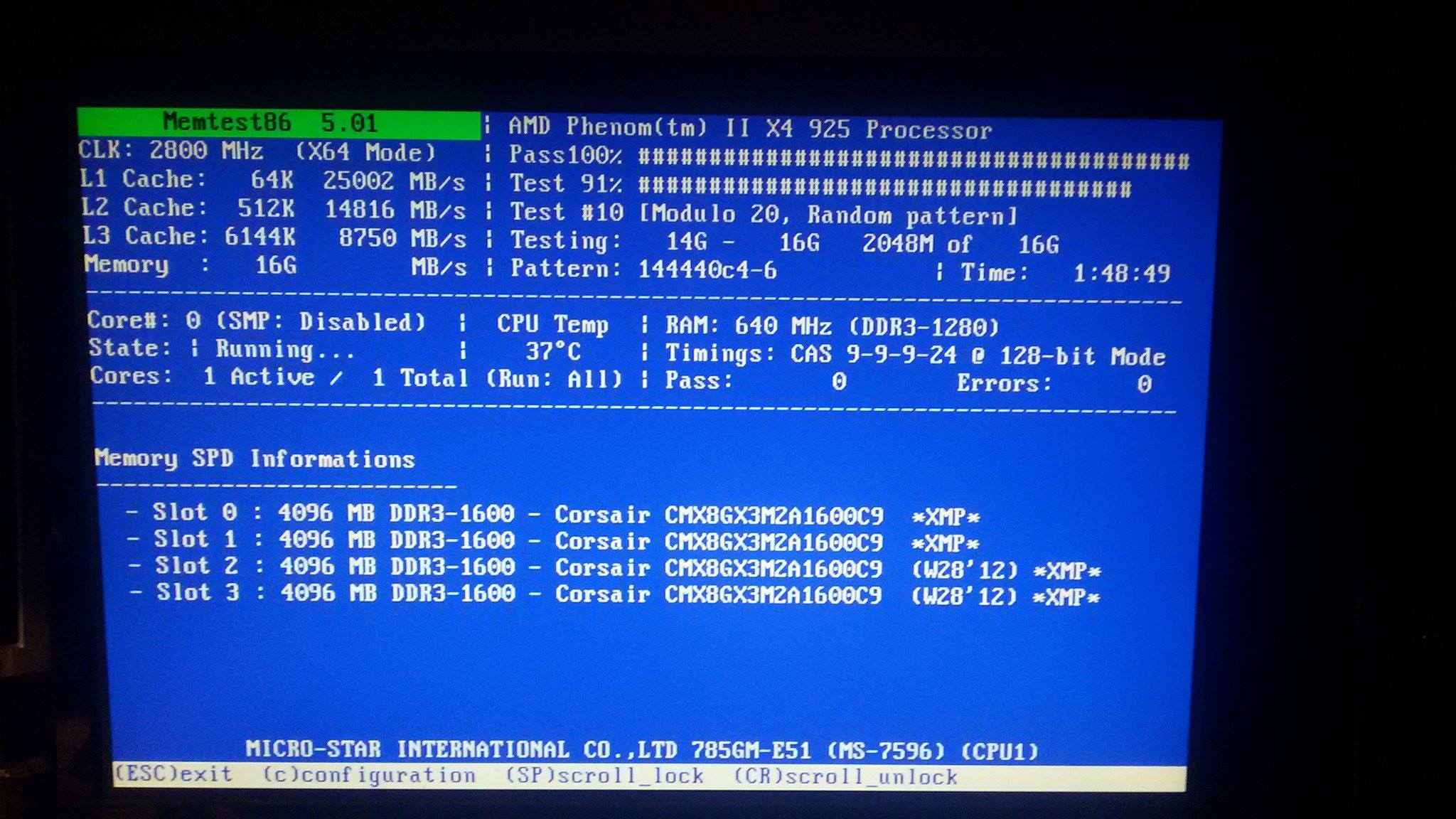

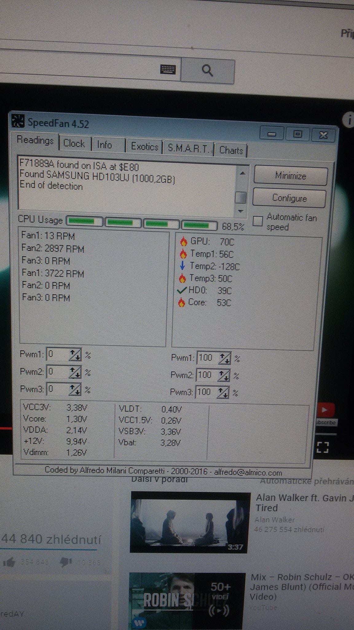

Vše klapalo dobře hrál sem a cca za 30 minut se mi sekl obraz, zvuk, kurzor prostě vše. Zkusil sem přeinstalovat W7 to také nepomohlo tak sem vyčistil PC myslel sem si že to je přehřejváním. Po vyčištění sem to zapl a hrál sem cca 2 a pul hodiny a najednou to samé sekl se obraz a nic nešlo. udělal sem test pamětí ram a ty jsou v pořádku. hlídal sem i teploty při hraní a ty se mi zdají normální viz foto. A když sem tam dal zpátky moje staré paměti ram tak to běha v pořádku 1x4gb . Foto teplot je při seknutém obraze a Memtest sem nechal běžet dal 12 hodin a 30minut bez erroru. zkusil sem také dát 2 stejné paměti zvlášť a ani to nefunguje

Sada to podle mě není protože jak koukám na ten obrázek z memtestu tak tam je v závorce (W28' 12) a u těch prvních dvou to není.

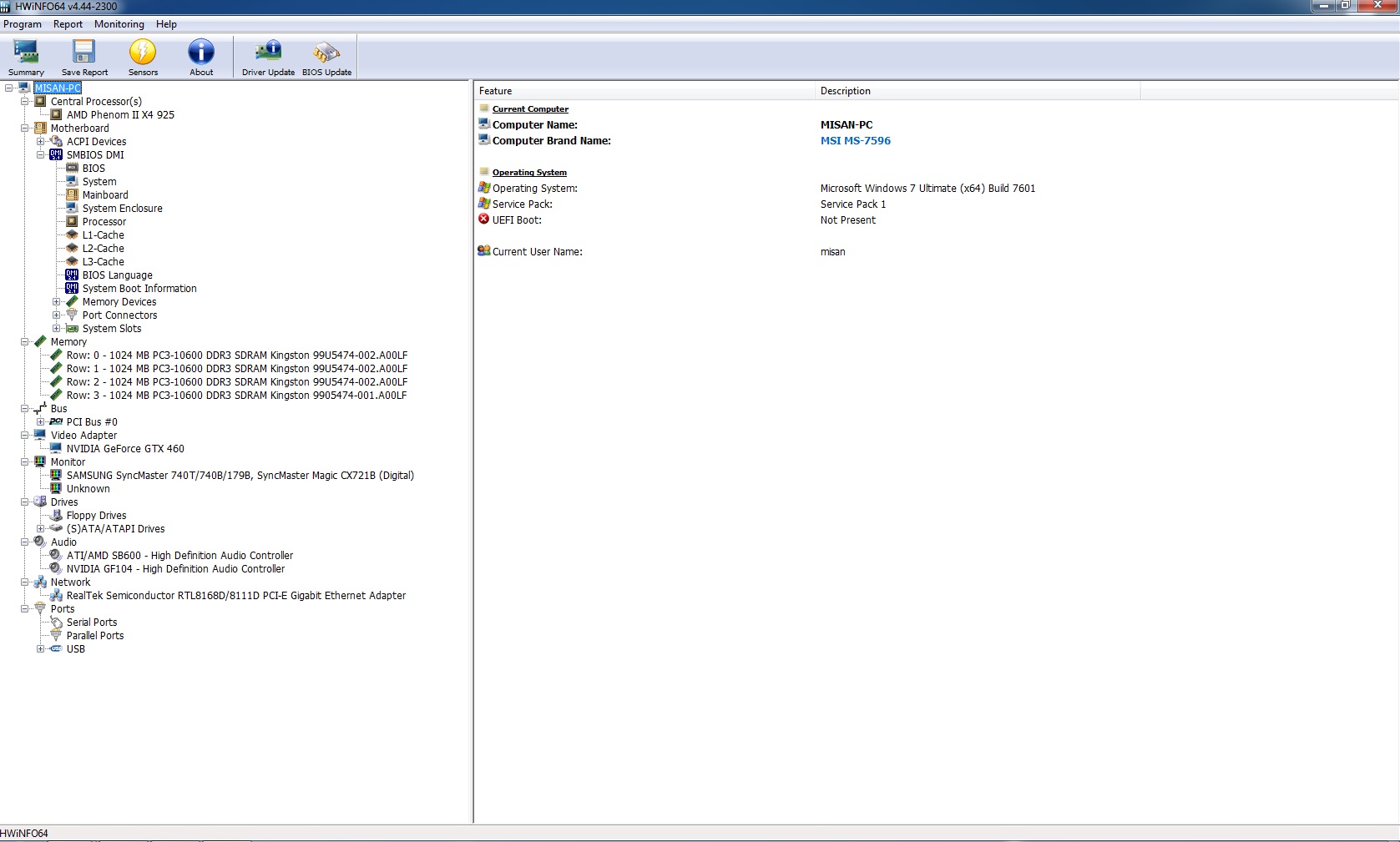

Frekvence 1600Mhz (do biosu sem se nehrabal radši)
stáré ram Kingston 4GB 240-Pin DDR3 SDRAM DDR3 1333
základní deska: 785GM-E51 MS(7596)

Zkus přehodit RAM ve slotu 1 a 2 mezi sebou. Také se mrkni do manuálu k základní desce na osazování RAM do jednotlivých slotů pro duál.

Myslel som frekvenciu ,na akej reálne bežia v biose tie Ram.Skús dať screen z CPU-Z položka Memory a SPD.
