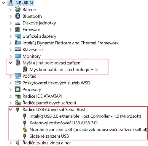

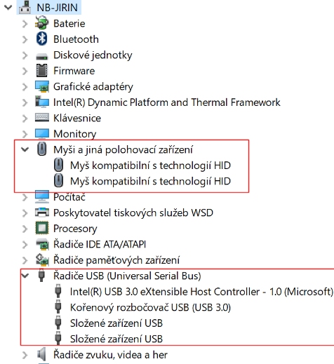

Ta myš nemá baterku, má nabíjecí akumulátor, který se dobíjí přes USB. Tak jsem si říkal, pohoda, asi se vybila. Ale problém se opakuje i po cca dvouhodinovém nabíjení. Co jsem se díval do správce zařízení, tak tam vyskočila po jejím zaseknutí vždy stejná chyba, viz obrázky:
Když funguje, je ve správci zařízení toto:
Když se sekne, je ve správci zařízení toto:
