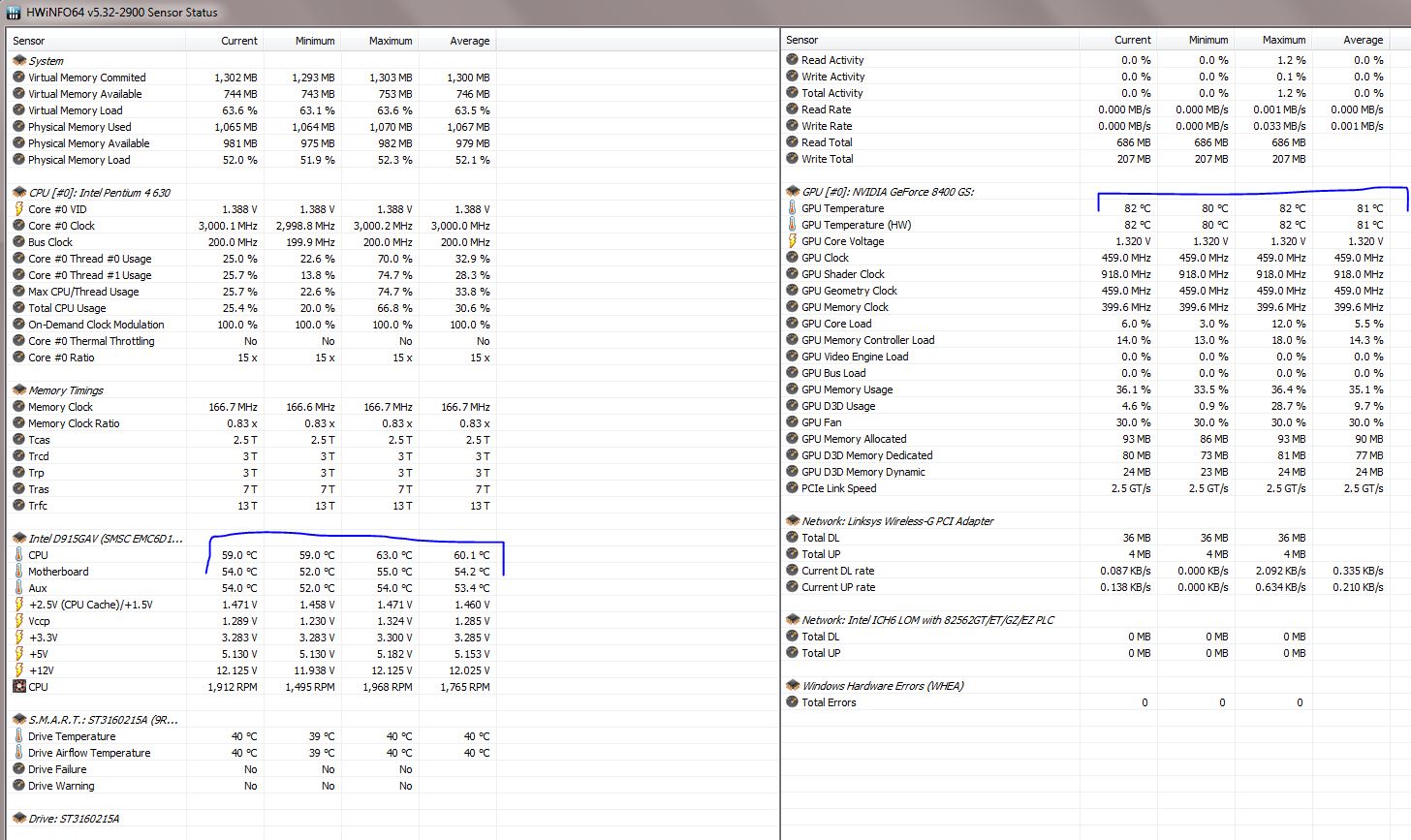

potřeboval bych poradit, co bych měl dokoupit, abych snížil teploty na grafice, případně na cpu. Problém je totiž v tom, že pokud počítač pracuje déle jak 8 hodin, tak občas sám od sebe spadne do restartu (a pak zase pracuje), přitom je hrozně moc přehřátý.

vypadá to na celkem starý pc, ale zachráníme ho. Vidim to na přepastování cpu i gpu... pokud si to nikdy nedělal, tak bude původní pasta dost neúčinná. Na netu najdeš dost návodů ohledně přepastování
edit: ještě by bylo dobré mít dobrý airflow, větráček v předu aby nasával čerstvý vzduch a větráček vzadu, aby odsával teplý vzduch... v cestě by neměly bránit kabely, případně aby bránily co nejméně

Ty větráky záleží od case, jaké má pozice k jejich připevnění, ale vzhledem ke stáří bych jen přepastoval CPU a grafiku a nechat to PC dožít a našetřit aspoň na něco takovéhoto https://www.gigacomputer.cz/zbozi/88847 ... 0-sff.html nebo za podobné peníze to PC upgradovat. Ono vrážet do toho 500kč znamená víc jak zdvojnásobit cenu toho PC...

Dekuji moc za zpravy, no pral jsem si tento pocitac pouzivat ke kancelarskym ucelum, ale jelikoz se obcas nevyzpytatelne vypina, tak to proste neslo. Pastu jsem jiz objednal a tesim se na ten zakrok

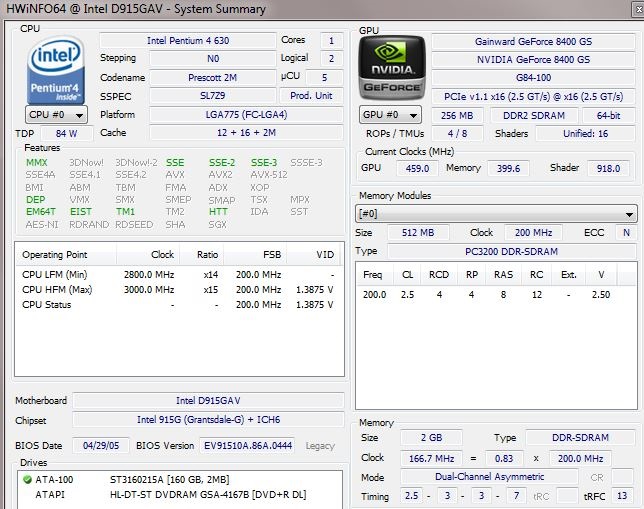

jen takový drobný poznatek... v tomto počítači (pentium4) mám 3 obsazené sloty s ddr pamětěmi: 2x unknown brand (512mb) + 1x kingston (1GB)... toho kingstona jsem dostal před pár lety od známého, strčil dovnitř a od té doby mi vždy při bootu hlásí signální zvuk (nevím, jestli je to dobře, či špatně, či co)...po nějakém používání jsem zjistil, že stejně počítač nikdy nevyužívá tuto pamět na plno (testováno na win xp sp3) - a pokud ano, tak je stejně tak pomalý + vytížený cpu, že na něm nejde pracovat.. nemyslíte si, že by bylo lepší toho kingstona vyhodit (nebo naopak ty dvě 512) ?
