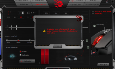

Tak jak už název napovídá, žádným způsobem mi nelze nastavit citlivost na této myši:
https://www.alza.cz/a4tech-bloody-v7-ho ... d=18849934
Myš mám půl roku, ale dlouho sem citlivost neřešil (nehrál sem žádné hry), ale když sem si zase chtěl zahrát svoji oblíbenou gamesu, v ovladači mi prostě nelze nastavit citlivost. A sem si celkem jistý, že krátce po koupi to šlo bez problémů. Ted mi to napíše chybovou hlášku (viz příloha). Opravdu to znamená že si musím koupit software jen pro to abych mohl změnit dpi? :wtf: Vždy když kliknu na apply, tak se mi to tam vyskočí .... Za radu budu rád.

Žádný soft nepotřebuješ, pár krát polepeš na tlačítko pod kolečkem, začne blikat, ladíš kolečkem, pak to uložíš opetovným poklepáním tlačítka pod kolečkem.

Stiskni a drž tlačítko na myši číslo jedna do té doby než začne Roller rychle blikat. Pak přes něj nastavíš výslednou hodnotu dpi a následně stiskem jedničky uložíš.

Tak se dá ale přepínat jen mezi těmi třemi hodnotami co mám nastavené v tom softwaru.

Musíš ji podržet na delší dobu......přečti si ještě jednou co jsem psal.....

Podržel jsem ji dokud nezačalo kolečko blikat ...

A teď směrem dolu či nahoru měníš výslednou hodnotu dpi.........uložíš stisknutím jedničky na myši.

Je možné že ta citlivost má jen ty 3 úrovně jak píšeš a další nastavení je premium.

Sorry teď jsem zase četl jen co jsem chtěl, jj tak se mění jen ty přednastavené hodnoty. Přes ten soft mi to taky nejde nastavit......

Tak to asi fakt budou mít placené no :/ Vědět tohle tak si tu myš nekoupím ... Byl sem zvyklej hrát kolem 200dpi ...

Jj na začátku se ten jejich soft chová jako zdarma k myši, ale bude to jen testovací. Pak hezky musíš platit, schválně to doma ještě jednou zkusím zda to jde či ne. Nemám ji tak dlouho, ale brzo stejně poletí z okna ( mám bez drát )
