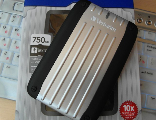

Ahoj mám 750 Gb Verbatin externí HDD. Večer jsem dělal práci do školy uložil jsem si jí na harddisk, ještě jsem dal bezpečně odpojit usb.. dneska ve škole když jsem to potřeboval se mi vůbec nenačetl ...na dvou počítačích jsem to zkoušel... poté i doma na více usb kde předtím normálně šel...Diodka na něm nesvítí ani nebliká, myslím že neslyším ani zvuk že by se točil... čím je to způsobeno...? je rozbitý..? jak ho můžu znovu zprovoznit..?

nevím jestli jsem to blbě napsal nebo jste mě špatně pochopil...mám normálně koupení HDD... žádný přímo pevný ze stolního pc... takže to nějak rozebrat a vyjmout nemohu....
takovýto ;)
takovýto ;)
Re: Nenačte se externí HDD
Koupeny externi pevny disk = normalni disk z pocitace v plastove krabici.
Ten disk jde z te krabice vyndat.

okey zjistil jsem že hadr má již více než dva roky takže reklamace neklapne...o data mi nejde nebylo tam kromě pár stovek filmů nic :D
Takže než ho uplně vyhodím zkusím ho připojit do pc jak jste psali... jen nevím přesně co a jak zapojit... povedlo se mi hadr vyjmout z těch plastů...takže co dál..?
MachrMB
Příspěvky: 113
Registrován: 02 říj 2013 20:49
Příspěvek od MachrMB »
tak už to mám zapojené v pc..takže HDD jde...jen při zápisu na disk nebo při jeho používání obecně cvaká... má to nějaký význam... jak dlouho vydrží nebo čím jeto způsobené..?
