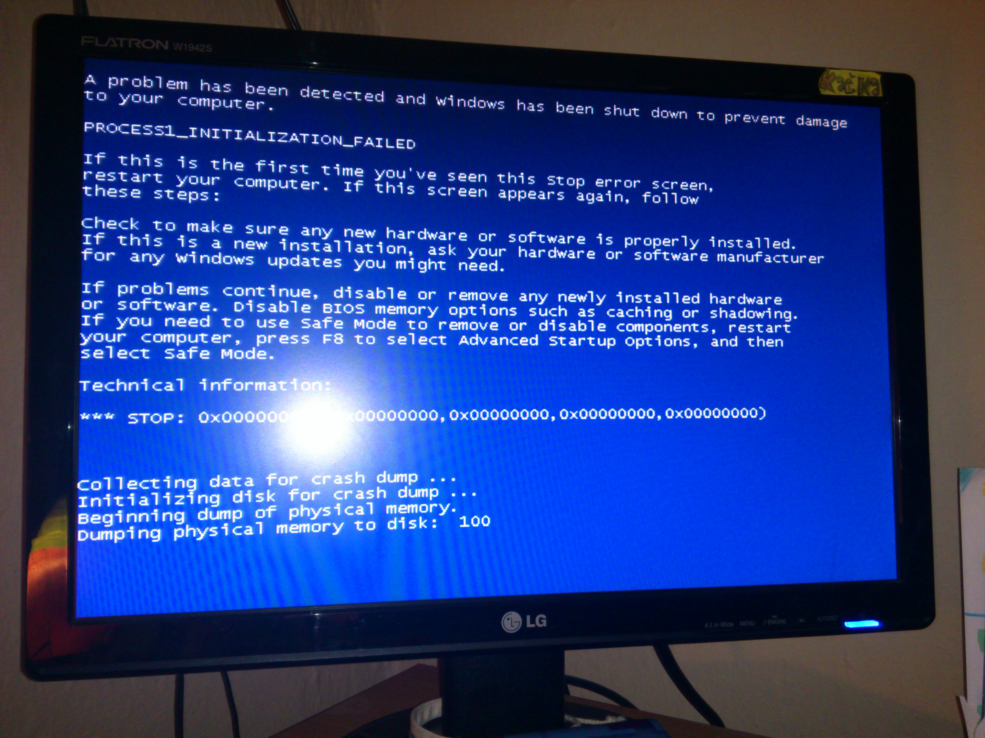

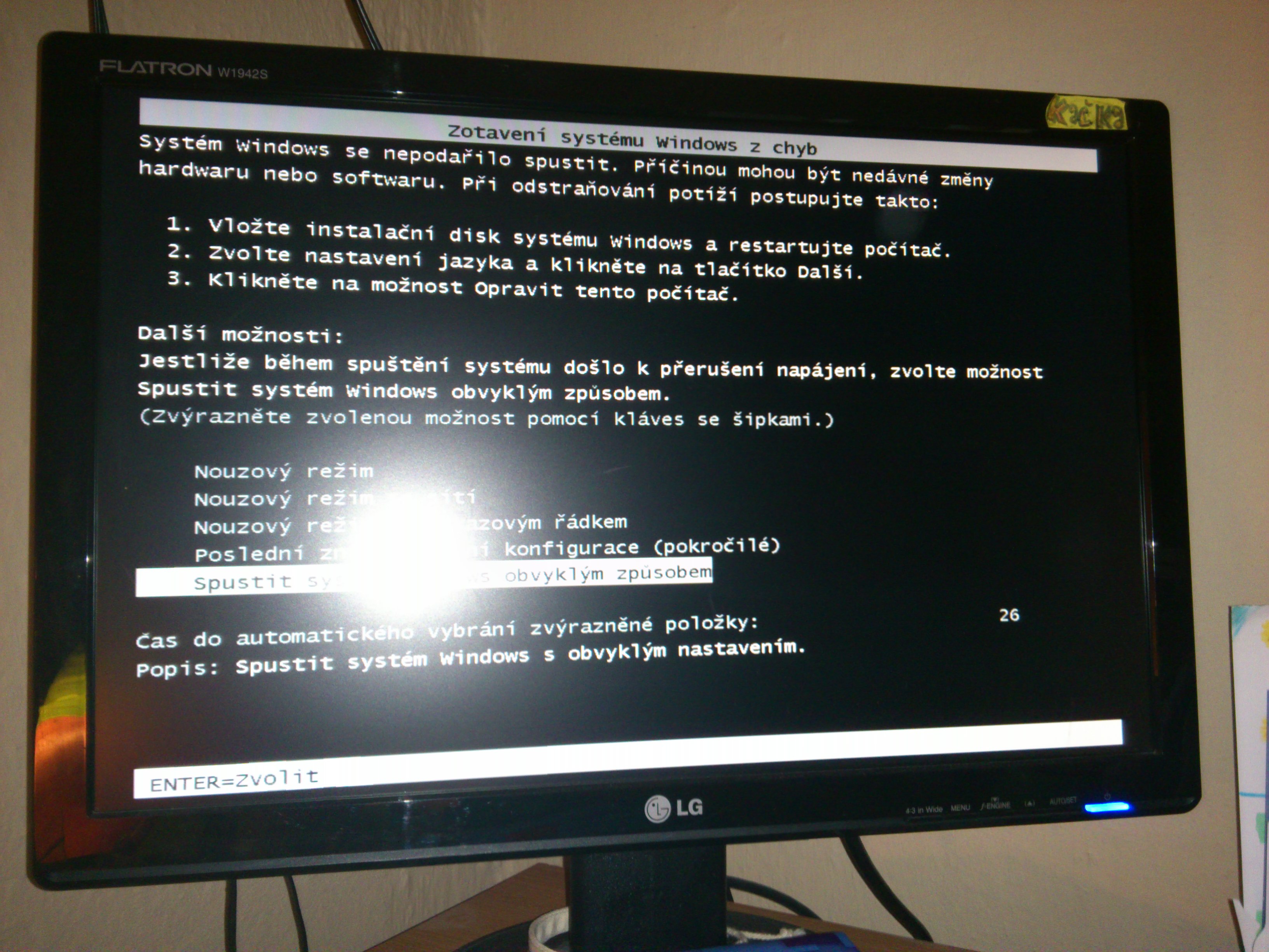

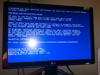

Mám na Vás prosbu o radu. Sestře údajně zničehonic nechce naběhnout PC. Při spuštění se jakoby načítá, pak tam skočí nabídka nouzového režimu, normálního spuštění atd. (viz. příloha). Ať vyberu cokoli, vždy se mi po krátkém načítání zobrazí modrá obrazovka (viz. příloha), počítač se restartne a vše jde znovu tak, jak jsem psal.

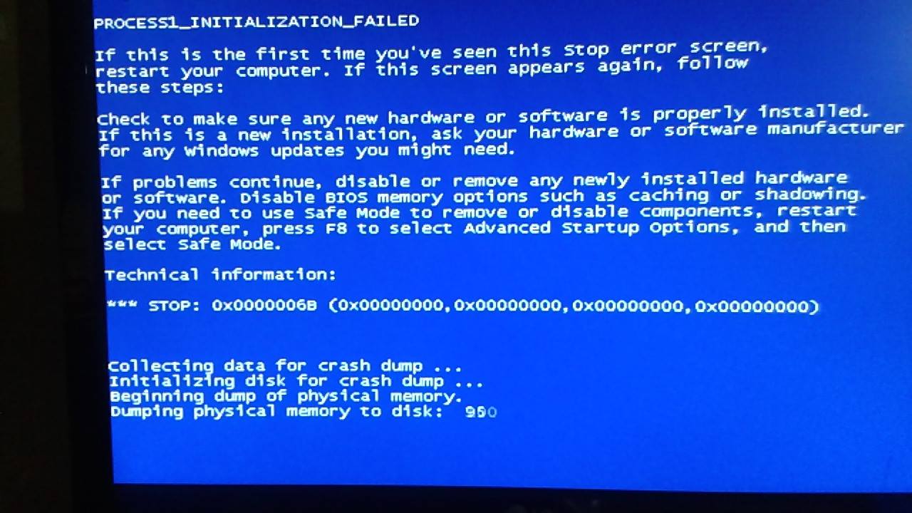

Data ziskas pomoci live CD linuxu a s nabihanim by ti mohli poradit v BSOD sekci. Skoda, ze neni videt kod chyby (tam co je odraz blesku), nicmene u popisu nahore byva casto zminovana vada RAM ci HDD.
Re: 5 let staré PC se dokola restartuje
Ja odhaduju ze PROCESS1_INITIALIZATION_FAILED - 0x0000006B.
Pravdepodobne s tim pocitacem nekdo pri stehovani bouchnul, takze prvni bych zkontroloval jestli neni po disku.

Použil jsi postup doporučený na druhé obrazovce hned nahoře?

petr22 píše:Ja odhaduju ze PROCESS1_INITIALIZATION_FAILED - 0x0000006B.
No, PC stojí už nějaké 2 roky na místě. Jedině tak možnost kopnutí, ale o tom nic nevím. Jen nevím, jak se kontroluje takový disk :oops:

Pic píše:Použil jsi postup doporučený na druhé obrazovce hned nahoře?
Bohužel, nemám instalační CD k Win7.

Přidávám foto s chybou
