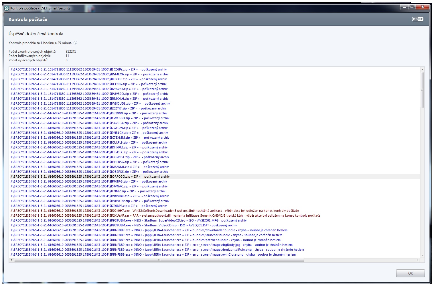

nemohlo by dělat problémy toto

Nech si v sekci Hijack This zkontrolovat log. Pokud je tam nějaká verbež, může to tropit nečekané věci.
