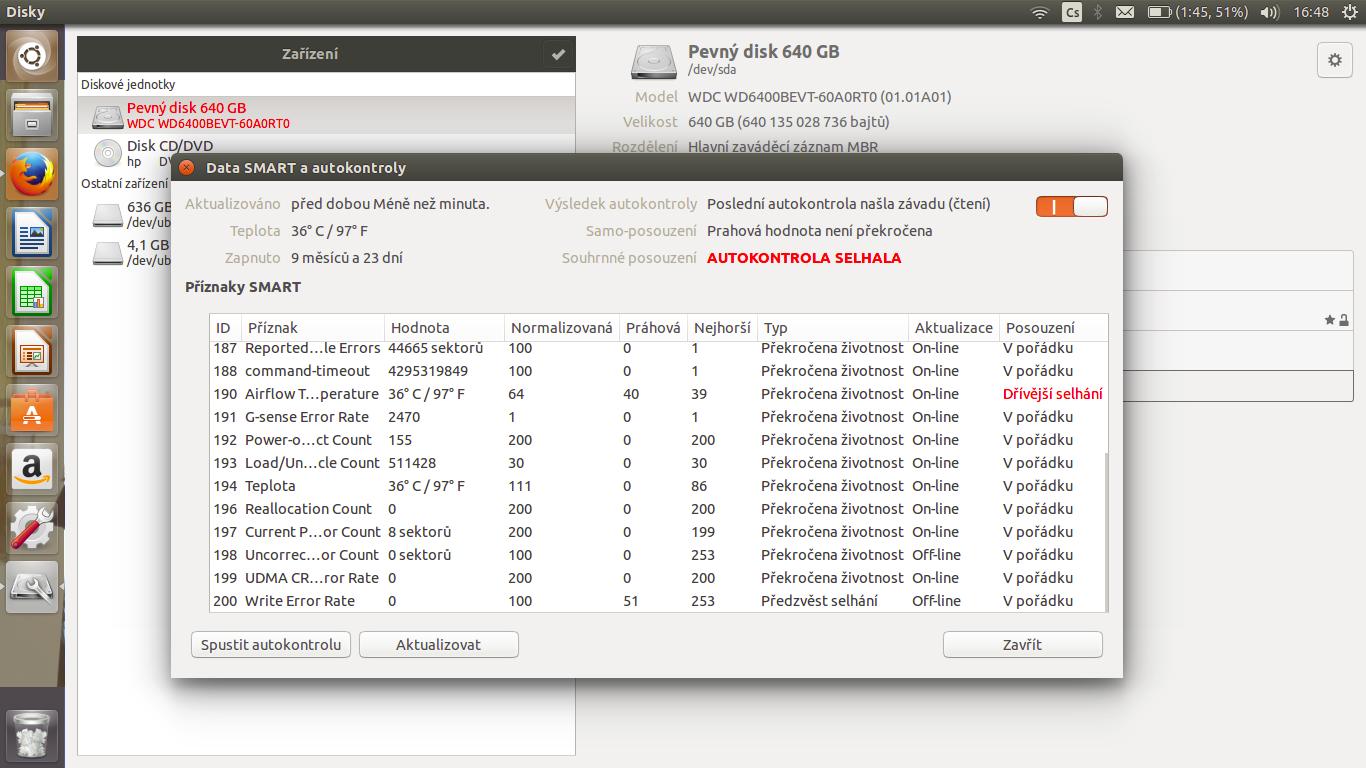

prosím o radu, již delší dobu zápasím se svým HDD na notebooku, zprvu se to zdálo jako běžné problémy, semtam zmražení obrazovky, sem tam restartování a pak to přešlo po nechtěném smazání záloh do bodu, kdy nešel startovat windows 7, nešel už ani nainstalovat, nereagoval nouzový systém, žádné kontroly a ani nic podobného, nyní ve fázi Linux Ubuntu 14.04 funguje, ale při virtual boxu s win 7 se zase vrací do původních stavů, SMART píše 8 vadných sektorů a selhání kontroly při 90%, Hard disk self test v původních windowsech našel nějakou jednu závažnou chybu. Příkládám screen o stavu ze SMART kontroly a prosím, zda by se dalo ještě něco udělat, popřípadě zachránit HDD, nerad bych kupoval za tisíce nový. Děkuji

Jak na to v Ubuntu? Zkoušel jsem přes WINE, ale nenachází mi HDD. Díky
