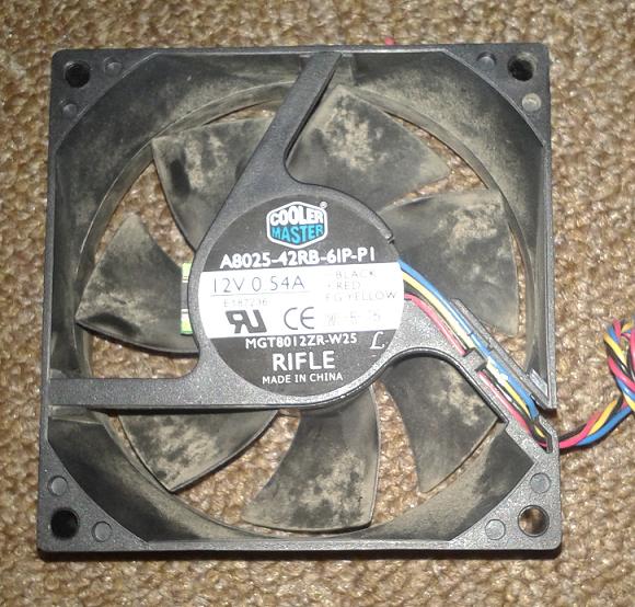

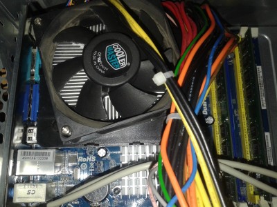

prosím o pomoc s vyřešením hučícího větráčku u procesoru. Jedná se o pár let starý comp, nedávno se v něm měnila základová deska a před pár dny začal comp velmi hlasitě a po zapnutí nepřetržitě hučet. Zjistila jsem, že se jedná o větráček u chladiče viz fotky dole. Vyčistila jsem ho od prachu, ale hučí to dál. Co s tím? Lze koupit jiný, který by pasoval? Jedná se o starší comp, tak nevím. Předem moc díky za rady

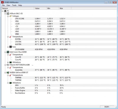

Zkusil bych větráku v programu Speedfan ubrat, aby tolik nehučel, ale aby PC uchladil...
Jinak taky mě z ničeho nic ze dne na den začal hučit větrák na CPU, zkoušel jsem ho vyčistit a nepomohlo, tak jsem koupil nový a v pohodě, teď ani PC neslyším :)
Jinak mě větrák na CPU i na GPU běží v klidu (když na PC nic nedělám) na cca 1200RPM a Vám běží na cca 4300RPM, to se mi zdá celkem dost, proto hučí.

Na tvém místě bych nepořizovala chaldič, ale jen větrák, s typem Ti určitě poradí někdo z fóra, aby byl co nejtišší. Z hlavy mě napadá vybrat nějakou Noctuu.

Ano, stačí koupit jenom větrák, chladič je v pohodě.
Stačí větrák změřit a kouknout se na internet na nabídku :)

Od pohledu je to osmdesátka.

Tak stačí koupit tedy nějaký ventilátor s rozměry 80x80mm.
Nějaký od firmy ARCTIC nebo NEXUS by nebyl špatný, stojí pár korun :)
Stačí zašroubovat a zapojit do základní desky :)

Psal jsem značky ARCTIC nebo NEXUS, záleží kolik chce do toho vložit :)
Do stovky bych bral například ARCTIC F8 80mm a do dvou stovek bych bral ARCTIC F8 PWM CO 80mm.

Díval bych se po http://www.czc.cz/arctics-f8-pwm/70138/produkt, akorát má průtok "jen" 28CFM, původní měl 53.72 CFM...

Díky, a co předtím uvedený tento http://www.czc.cz/arctic-fan-f8-pwm-co/107108/produkt , utáhne to ok?
