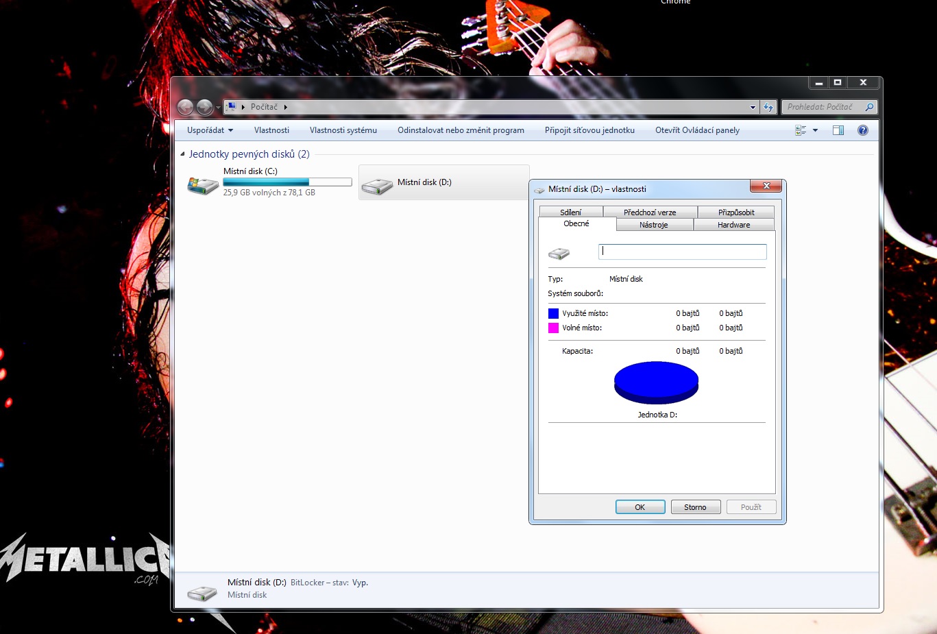

mám hard disk rozdělený na dva oddíly E a D. Na E mám nainstalované programy atd. a na D více méně soubory všeho typu - filmy, hudbu, fotky, dokumenty..
Už nějaký čas mi disk D hlásí chybu při stahování - Cyklická chyba nebo chyba při zápisu na disk a podobné výrazy. Pravým jsem klikl na disk D, dal vlastnosti -> nástroje -> zkontrolovat a opravit chyby. Po té se mi disk jako kdyby odpojil (print screen přikládám). Zkoušel jsem počítač rozebrat vyčistit, bod obnovy, ale nic disk D stále nic. Neví prosím někdo co s tím? Popřípadě jestli jdou data zachránit, jak? Nebo odborná pomoc?

Cyklicka chyba znamena, ze disk je vadny.
Ted uz je pozde - ale nikdy, opakuji nikdy nespoustej opravu souboroveho systemu na vadnem harddisku, nebo se stane presne tohle.
Ted uz je pouze jedina moznost - software na zachranu dat, napr. Testdisk, je zdarma, nebo za par dolaru R-Studio nebo Get Data back.
A samozrejmne harddisk ktery neni vadny na ktery bude probihat obnova.

Děkuji za odpověď. Jen tak mezi námi: v tom případě nevím na co slouží oprava souborového systému, když ho nemůžu pouštět na vadném hard disku. No ale Disk C stále funguje, C a D je jeden a ten samý disk jen rozdělený na dva. Takže si koupím nový hard disk do PC, a obnovu důležitých dat můžu provést na externí hard disk např. ? Ta záchrana dat není stoprocentní, že ano?

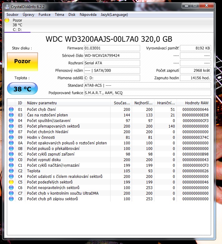

Nainstaluj Crystal disk info a udelej screenshot z obrazovky, kde je stav disku.
Oprava souboroveho systemu slouzi k oprave softwarovych chyb souboroveho systemu, napr. kdyz se pocitac zniceho nic vypne kdyz vypnou proud, tak je dobre provest kontrolu. Ta oprava zapisuje na pevny disk, coz se u vadneho disku nemusi povest a dopadne to napriklad takto.
To Crystal disk info klidne muzes mit nainstalovane porad, upozorni te vzdy kdyz bude nejaky problem s diskem.
Software na zachranu dat by mel zachranit vse co neni na sektorech disku ktere jsou necitelne.

Problém s vadnými sektory tím nevyřešíš. Stav se bude dále zhoršovat a kdy odejde celý disk, nedokáže nikdo určit. Může to být několik dní, nebo i týdnů i déle. Nejvhodnější je pořídit si jiný disk a zálohovat data.
Re: Problém s Hard diskem
Ten disk není úplně v háji, ale je nespolehlivý. Data pochopitelně na externí disk můžeš zkopírovat.

Takže jsem užil Get data back a myslím si, že všechny data mám. Kopíruji je na externí disk. Po té zkusím reinstall windows a třeba to dočasně pošlape jak má. Nainstaluji tam jen věci, které potřebuji a dokumenty atd. nechám na externím disku. Časem přikoupím nový hard disk. Děkuji všem za ochotu.
