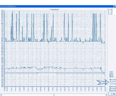

Dobry den,
Jiz 3 mesici pozoruji problem a nedari se mi ho odstranit.
Muj PC vykazuje tyto hodnoty:
Board Temperature : 44.0°C
CPU Temperature : 37.5°C
Power / Aux Temperature : 66.5°C a narazove cca po 10 vterinach kolem 85°C
mam tuto desku:
MicroStar K8N Neo3-F - nVidia nForce4 4X
Prijdemi ze od te doby se obcas sekne naka ta hra, pc je celkove pomalejsi...
Zapracoval jsem i na chlazeni skrine a stale nic.
Dekuji za vase rady

mozna jsem opomenul jednu vec....
nejprve se mi zacal rozsypavat obraz, proto jsem se zacal zajimat o teplotu PC a uz v te dobe dosahovala tech hodnot a odesla grafika, v zaruce ji vymenili... (pred 2mesicema)
muze to s tim mit neco spolecnyho?

Tohle ti asi nikdo s přesností neřekne, ale podle mého názoru to s tím nemělo nic společného.
Přemýšlel jsi také nad možností, že čidlo neukazuje správně?(resp.:zkoušel jsi třeba rukou teplotu vzduchu, který jde z PC ven?)
