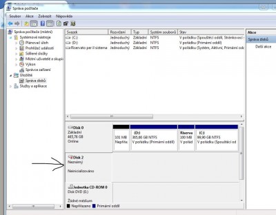

Ahojky, mám problém s jedním HDD z notebooku. Notebook přestal kompletně fungovat z neznámého důvodu. Tak jsem chtěla alespoň vytáhnout data. Dala jsem jej do te skříňky co je určena na HDD, připojila vše jak má být. Tip disku je: WD3200BPVT (320GB)-> viz příloha.
Při zapojení to dá ton připojení, disk se točí, ve správci disků je vidět... ale není... -> viz. příloha obrázku. CHtěla jsem to vytáhnout přes Wizzard Recovery System, ale těžko něco vytáhnu, když jej PC nerozezná. Zkoušela jsem přiřadit i jednotku, ale není mi to dovoleno.

Re: Nenačte se mi externí HDD
Prave tlacitko mysi na DISK 2 - zvolit Inicializovat.
To zpristupni disk ve spravci disku, pak se hned uvidi co na nem je.

tlačítko Inizializovat je neaktivní.
Pridelit pismeno u disku ktery neni pristupny ve spravci disku nelze.

Nevím, jak jinak přidělit písmeno, než přes správce disků. A zde jak můžeš vidět podle nabídky (viz. poslední obrázek), mi tuto možnost ani nenabídne).

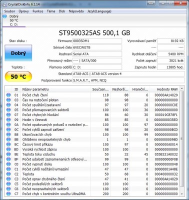

Předně by to chtělo disk ochladit a to fest. 50°C je fakt moc. Poté zkus R-Studio, mohlo by Ti data najít. Je dost možné, že je KO elektronika disku. V tom případě by jsi potřebovala identický disk a jenom by jí stačilo prohodit.
