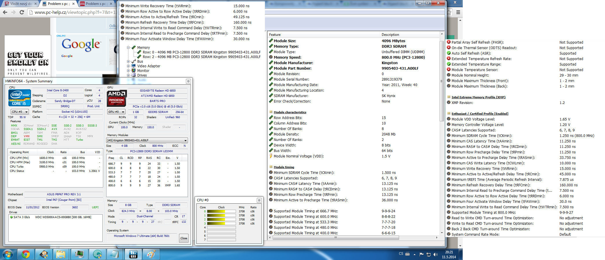

Kukni do logu z HW infa, je tam vše.. jen trochu prolistovat
nebo ze screenu přehledněji

Příspěvky: 55084
Re: Problem s pc pri hrach
Mno vidim tam jednu mozna dulezitou vec - mas tam pameti s napajenim 1,65V, coz znamena pretaktovany pametovy radic v procesoru (coz zrovna Sandy Bridge procesory moc nesnasi). Je klidne mozne ze je poskozeny procesor (nerikam ze je, ale ze muze byt, zvlast po nekolika letech provozu).
Skus ty pameti v BIOSu nastavit aby bezely na 1333 MHz pri 1,5V, jestli to bude delat take.

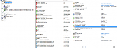

No pokud si pamatuji, tak jsem kupoval jak zakladku, tak procesor bez int.GK, nevim proc na te intel strance ji maji napsanou :wtf:
ale nejspis tam je, ale tim ze MB nepodporuje int.GK tak se ani nezobrazuje

Jak se ti může řadič pamětí přetaktovat v závislosti na napětí RAM? To je nesmysl.
V procesoru iGPU je, ale máš pravdu že ti ji základka nepodporuje, to žádná s čipsetem P67.
