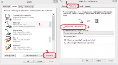

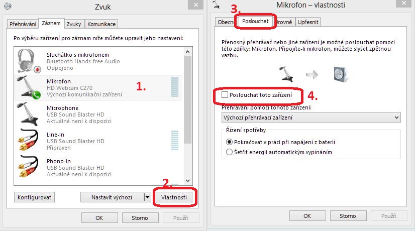

Dáváš mikrofon před reproduktor - sám jsi to správně pojmenoval. Mikrofon je na rámu displeje a proto taky to dunění při dotyku rukou. V nastavení zvuku > záznam se podívej, jestli nemáš zaškrtnuté Poslouchat toto zařízení.

Zdravim. Dostal som sa na forum az teraz.... dakujem za radu, ale zaskrtnute to nemam. Ani neviem, ze by som nieco take robil. Zacalo mi to robit samo od seba. Viem, ze len raz som sa zlakol, ked mi to pri zatvarani notebooku zacalo hrozne piskat. A teraz som si vsimol, ked som prenasal notebook, ze ked som ho trochu naklonil zacalo to tak "popiskovat".....
