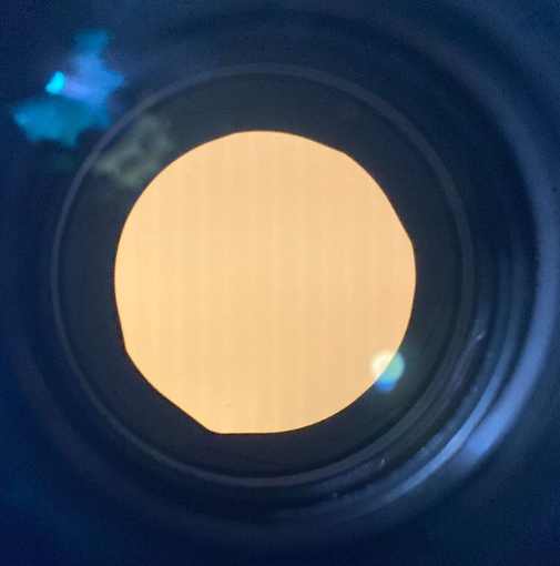

U jednoho inzerátu jsem narazil na komentář, že když lamely nevytváří přesný obrazec ( viz foto) může to značit značit, že tam jsou nějaké nečistoty. Může to být problém nebo to vypadá ok ?

Re: Pomoc s výběrem objektivu k zrcadlovce Nikon
Bohuzel jediny problem jak zjistit jestli je to problem je to sklo pouzivat.
Ciste technicky lze lamely vycistit nebo cely modul clony vymenit.

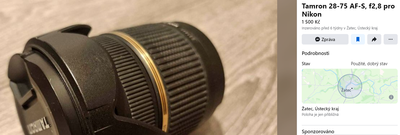

Ještě jsem narazil na výrazně levnější starší Tamron 28-75 je to hodně velký rozdíl oproti tomu 24-70 ? (nejvíc mě odrazuje absence stabilizace)
Tamrona urcite 24-70 se stabilizaci.
Tamron 28-75 - ktera verze ? Prvni 28-75 jsem kupoval za 1200 Kc je videt ze je to 20 let stare sklo.
Ten 28-75 jsem našel za 1500, což mi přišla hodně lákavá cena oproti tomu 24-70.. ale asi by se vyplatilo do něj zainvestovat, abych měl něco na co se můžu trochu spolehnout (lepší ostření, VR..) kdybych chtěl někomu třeba zkusit nafotit nějakou akci..

Co jsem našel trochu levnější, tak má právě ty lamely viz předchozí fotky..
