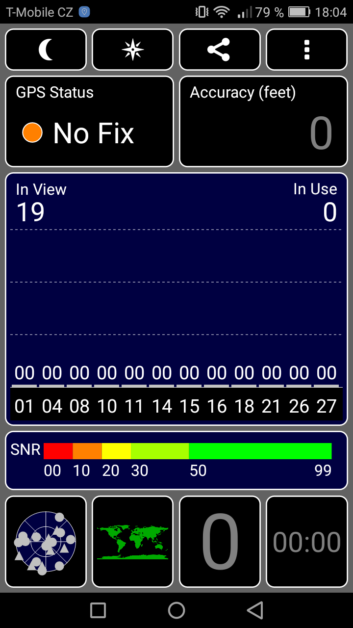

Michal850: Viděl bych to na problém v samotné navigaci (SW) nebo problém se čipem GPS. Používám Sygic a žádný problém, GoogleMapy fungují také bez problému, ať už na B170, B560, i nyní B564.

To Michael850: Mne GPS na B564 fungovala v pohodě (první dva dny se chovala divně, ale pak se zbrchala a v pohodě...). Ohledně směru "šipky" na mapě, tak to nemá s GPS co dělat, to je záležitost elektronického kompasu.

To maš vlastně pravdu, ale ta pozice mi nefunguje už delší dobu, sice jednou to našlo zhruba správně, ale ten bod lítal z jednoho místa na druhé a nikdy to neukázalo úplně přesně pak to ukázalo 5km okruh a tím to haslo. Podle toho někam jet, tak dojedu všude, jen ne tam kde potřebuji...

To Kotik: Zkoušel jsem mapy od Seznamu a teď ten Sygic. Mapy od Seznamu dělaly to samé jak ty od Googlu a Sygic odmítl ukázat polohu. Takže SW to asi nebude. Asi to bude ten čip a jediná cesta bude asi jen reklamace.

Zkus https://play.google.com/store/apps/deta ... test&hl=cs, jestli to vůbec chytí GPS. resp se podívej do nastavení jestli máš povolené určování polohy pomocí GPS. Ale pokud to dělá napříč několika verzemi FW, tak to bude asi HW chyba, protože já používám navigaci celkem často (Waze) a vždy co se týče GPS bez problému...

Tak to vypadá, že to nechytilo vůbec nic...(?):

To je divné... Zkoušels reset do továrního nastavení? resp, fungovala ta GPS vůbec někdy?
