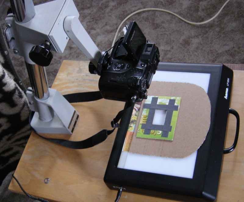

Přefotit to jde i kompaktem, ale musí mít makro asi od 3 cm (u kinofilmu). K zrcadlovce bude potřeba makroobjektiv nebo mezikroužky.
Film se musí důkladně omaskovat, aby neprosvítala perforace. To by rozhodilo expozici.

Tyhle postupy jsou neuveritelna prasarna, vyborna cesta jak ty filmy definitivne znicit poskrabanim............
Nejjednodussi (bez filmoveho skeneru) je pouzit libovolnou zrcadlovku + makromech nebo mezikrouzky + makroobjektiv (napr. reprodukcni Nikkor 55mm)
Levne smejdy jako je EU3C coz je v podstate podavac + snimac z telefonu nema cenu pouzivat ani kupovat, je to ten nejvetsi smejd co existuje.
Pokud je to jeden film nebo par filmu, za par korun to udela minilab.

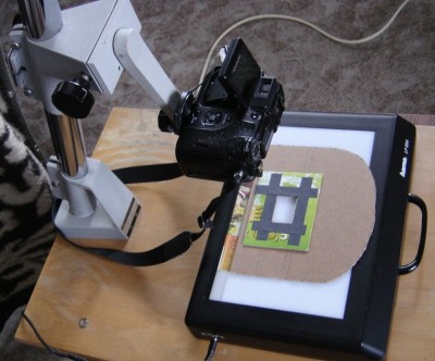

Při pečlivé práci poškrábání nehrozí.
Já to dělám pomocí prosvětlovacího pultu a stojanu zvětšováku s reprodukčním raménkem. Naskenoval jsem stovky obrázků, od kinofilmu po skleněné desky 9x12 cm.
Re: Film z fotoaparátu do PC? :)
Pri peclive praci ne, ale pri protahovani filmu vystrizenymi otvory v krabici ano (to jsou ty "navody" jak levne "naskenovat" film)
Ono take velmi zalezi na tom co je to za film, vychodonemecke a sovetske smejdy jde skenovat jakkoliv, ono tam toho stejne vic nez cca 2-3 megapixely neni. Z Fujin jde dostat cca 6-8 megapuxelu v porovnani digitalem. Zatimco na kvalitni cb materaly je digitalni reprodukce kratka, kdyz maji vetsi dynamicky rozsah a rozliseni nez nejlepsi digital.
