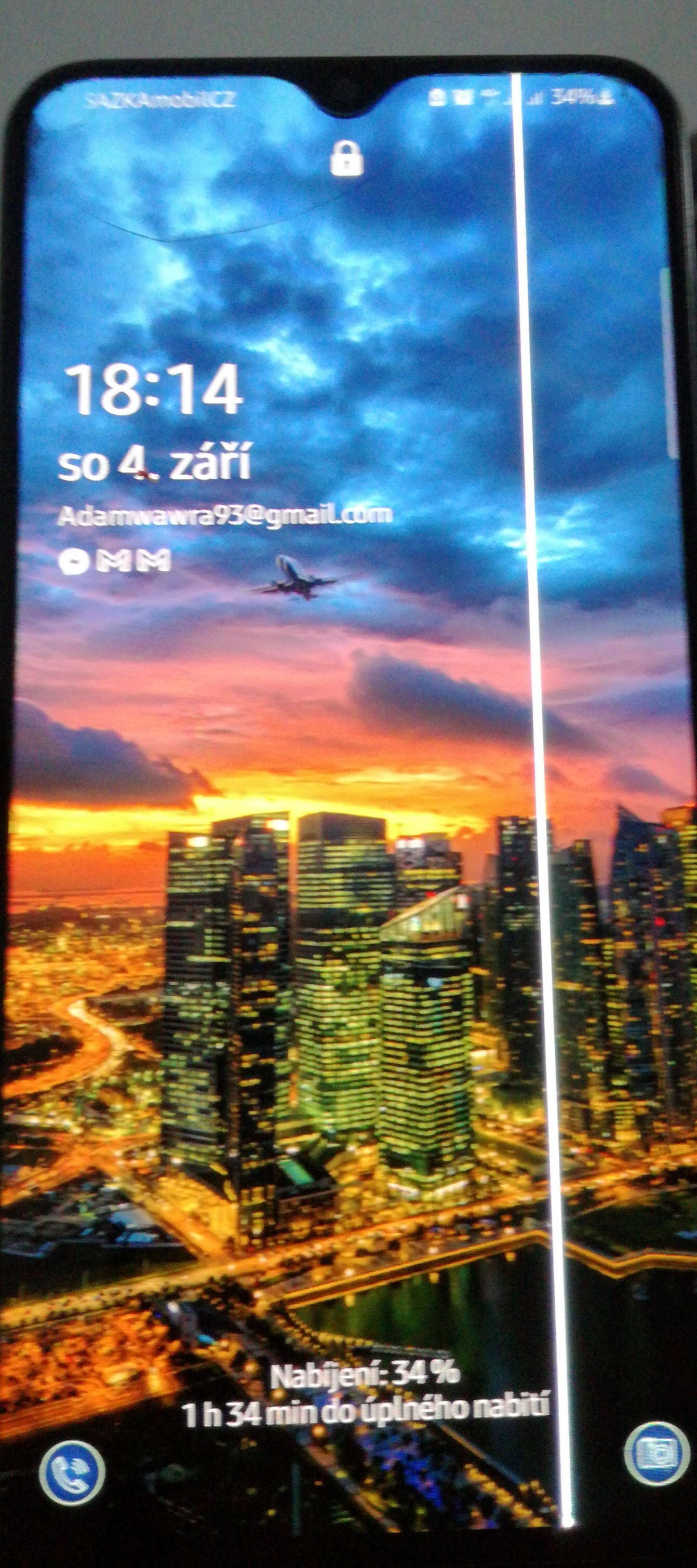

vlastním samsung galaxy a30s doteď vše slapalo jak mělo..
Včera se z ničeho nic vytvořila v pravé části obrazovky cara pres celý displej..
Prosím o radu co stím..
Přikládám foto
Díky za váš cas
Čára přes celý displej
Wawrawawra

nazdar. na screenshotu je to videt?

A ty čáry na horní straně displeje? Rozbité ochranné sklo nebo displej?

Z niceho nic to nevypada. Kdyz s telefonem nebudes mlatit, nebude praskat displej (viz viditelne
poskozeni v horni casti, s nejvetsi pravdepodobnosti pad na zem a naraz pravym hornim rohem).
Do praveho horniho rohu smeruje i prasklina ochranneho skla, sklo je na hrane poskozene a ve stejnem
miste na horni strane je poskozeny i displej.
Co s tim - vymenit displej, ale je to mechanicke poskozeni, takze nejspis nepujde reklamovat.

vymeniť displej jedine :)
