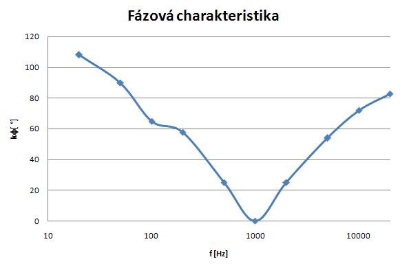

Zdravím, nevěděl jsem kam to mám napsat tak to píšu sem :) . Potřebuju poradit s elektrickým meřením. Mám graf a tabulku a mam vypočítat a v grafu označit f dolní a f horní (frekvence). Měřím Wienův člen a potřebuju zjístit při jaké frekvenci propuští. Tzn od nejnižší (f dolní) a nevyšší (f horní). Nevíte někdo? Je to pro mě fakt důležité a už nevím co s tím. Dík všem

Přihraj graf a tabulku.

czus, nevim na jaký si škole, ale tabulka je divná (nevim proč to děláte takhle), graf je příšerný, ale na to ses neptal. Dvě možnosti řešení:
1) pokud použiju tvojí tabulku: Wienův článek je pásmová propust, takže mezní (dolní a horní f) pásma kdy propuští je 0,707 hodnoty maxima v u2.. ten graf je celý nejaký divný :D
2) já bych to řešil tak, že bych do tabulky přidal ješte jeden sloupec s malým ,,au" a to je 20log (U2/U1) v [dB] a to bych v závislosti na frekvenci (log.souřadnice) vynesl do pořádného grafu udelaným např. v excelu a tam vyznačil pokles o 3dB z maximální hodnoty jak dolu, tak nahoru a to je pásmová propust
//je to jen moje myšlení, nezaručuji že je to dobře :)

Wiennnův člen má na kmitočtu maxima napěťového přenosu nulový fázový posuv, tj ve tvým případě je to na kmitopčtu 1 kHz. Protože amplitudová kmitočtová charakteristika není symetrická podle kmitočtu, při kterém je napěťový přenos maximální, těžko definovat propustné pásmo. Fór Wienova členu spočívá v tom že jeho fázová kmitočtová charakteristika je souměrná podle středního kmitočtu a na středním kmitočtu je fázový posuv nulový. Proto se Wienův člen prakticky nepoužívá jako filtr, používá se hlavně jako zpětnovazební člen v RC oscilátorech.

No ja užz si to taky presne nepamatuju,tak psoilam rychle naleznute odkazy,kazdopadne graf musi predelat do log meritka,jinak to nema smysl,zavislost jez ty potrebujes a ktera pro tebe ma informacni hodnotu je AU na logf.
Jinak Wienuv clanek je kombinace dolni a horni a propousti v 2/3 signalu,coz je ta spicka,samozrejem neni to jen ta jedna frekvence,takze "po obou stranach " by to melo byt an tech 0,7 V,ale nvm z ceho se tato hodnota uz bere?(otazka do fora).Pro em je srozumitelnejsi odecitat z log grafu,kde je zavislost zesileni an frekvenci,tam je to cela skala oznacena B3 a je to posun o 3dB ;)

Přibližná logaritmická osa má hodnoty 1 - 2 - 5 - 10 - 20 - 50 - 100 - atd, dílky, odpovídající jednotlivým hodnotám jsou stejně dlouhé.

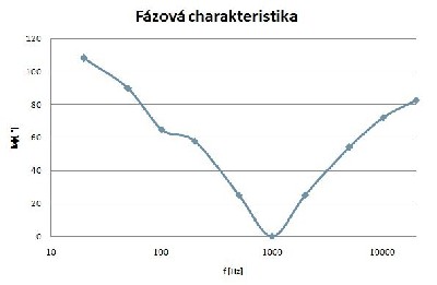

tady máš tu fázovou charakteristiku v log. měřítku

jop,mam pocit ze to nastavis primo v grafu,ze meritko ma byt logaritmicke,jinak ten graf vyse jen otoc a mas to.Jinak tech 0,7*U je vlastne 1/sqrt2,ted ale nvm pro jakou hodnotu napeti je to vztah(jestli efektivni nebo stredni).

fajn, takze ten graf co je nahore mam jen otocit .. a to se dela jak ? jeste bych se rad zeptal psal sem ze ma byt vyznacene f horni f dolni .. jenze nevim jak .. vypocita se to nejak 70% z Uef .. tohle mi bylo receno .. ale jak vypada ten vzorecek .. a ze ktereho Uef to mam brat to uz mi nikdo nerek .. dokazal by to nekdo udelat .. vyznacit v grafu f dolni horni .. tim myslim nejak cary v grafu ktere nam ukazuji ve ktere casti se to propousti ..
