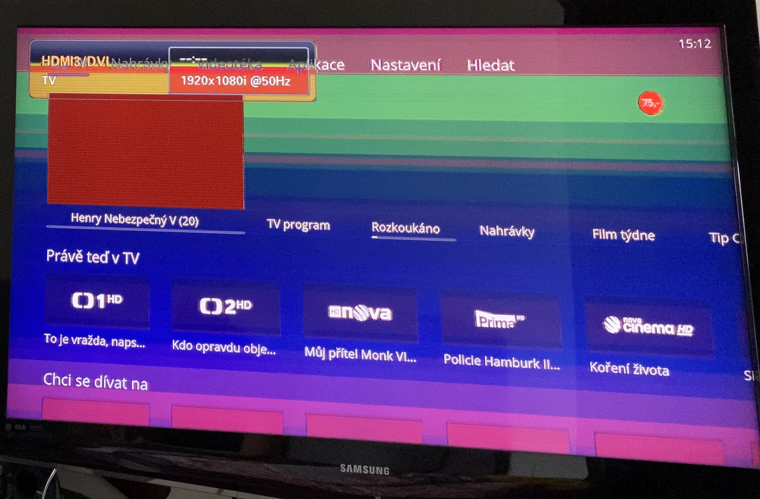

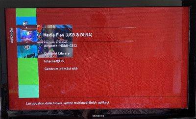

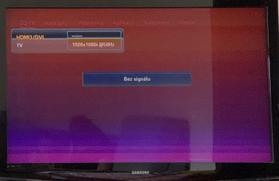

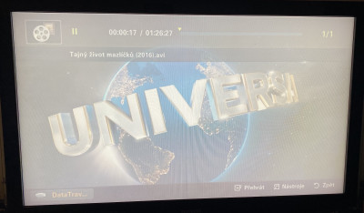

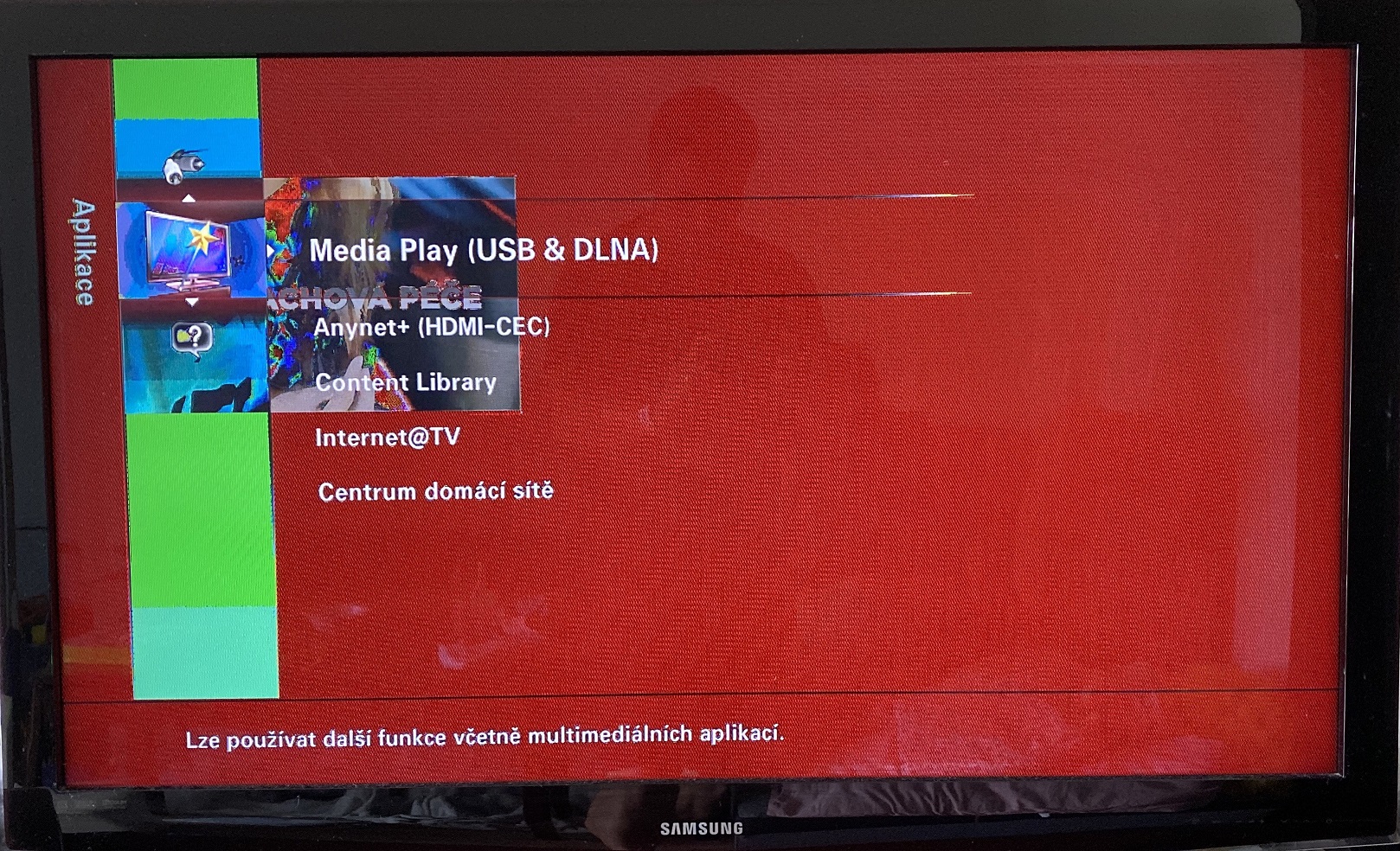

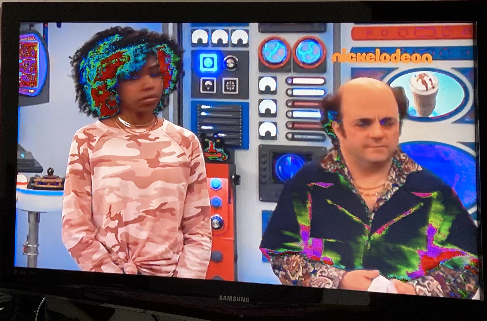

vím, že to není TV help, ale potřebuji pomoci - mám cca 10 let starou LCD Samsung TV a začali blbnout barvy, můžete se podívat jak:
Kabel používám HDMI, ale tím to pravděpodobně není - mám 2 a zlobí oba...
Nevím, jestli je to na opravu, pokud by se vůbec vyplatila a nebo rovnou vyhodit a koupit novou...?
MODEL CODE: LE46B653T5WXXH
Verison: AA05
Díky moc za případnou radu a pomoc! 8)

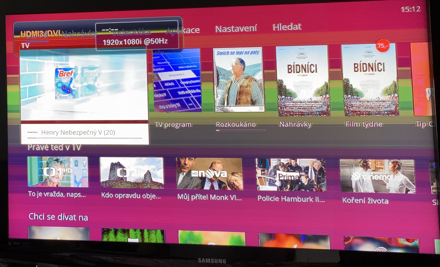

Mám aktuálně 2 zdroje:
1) Raspberry Pi = kodi a filmy přes síť.
2) O2 TV box
Oboje zlobí, přitom každý má svůj HDMI kabel...

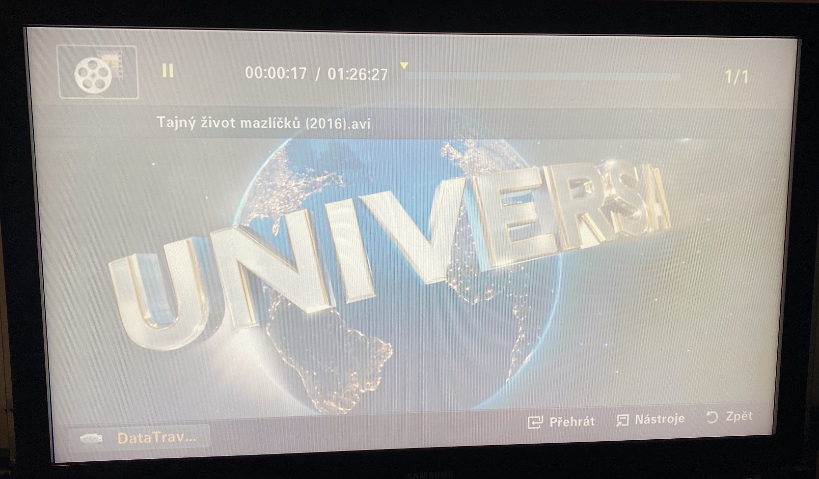

Zítra zkusím dát USB do TV přímo a dám vědět, co to dělá.

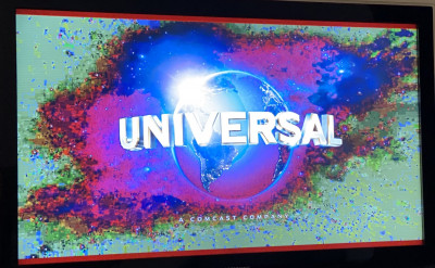

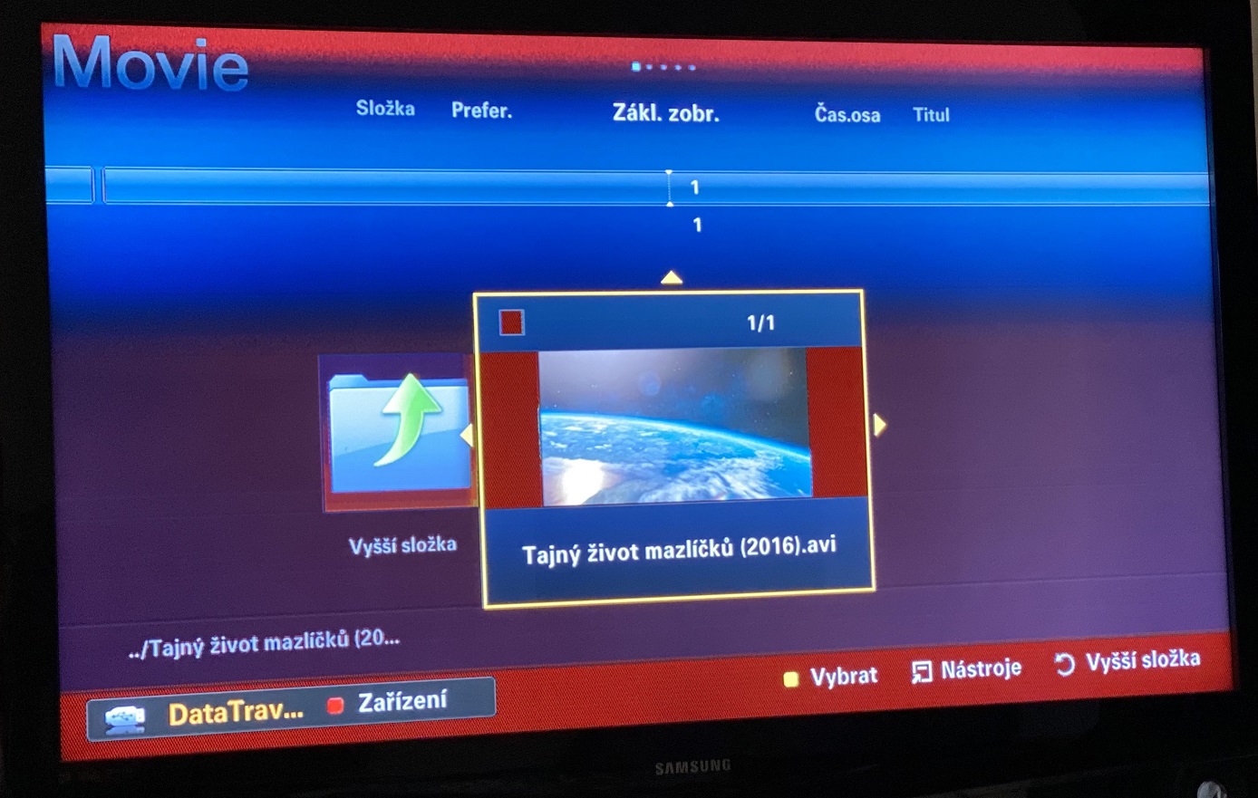

Tak ani z USB to nejde. :(
Vypadá to, že budu muset koupit novou... Nebo se to dá opravit? Vyplatí se to vůbec?

nevyplati. pokud tam nekde neni uvolneny konektor...
10 let je krasny vek
